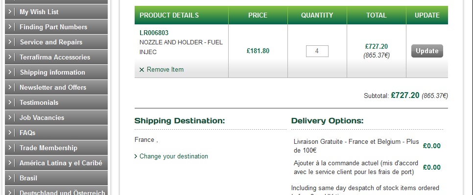

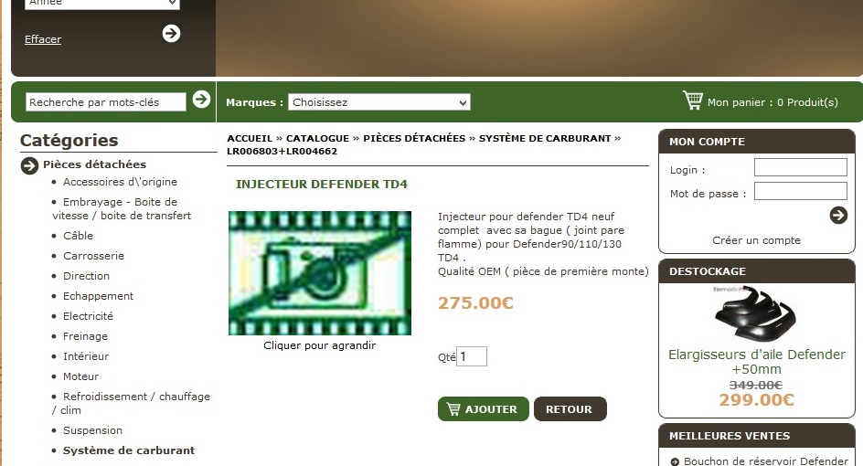

sans chercher beaucoup.....

Pourquoi tu compares le prix de 4 injecteurs achetés au marchés gris au 4500 euros de ma facture ?
4 injecteurs chez LR c'est 1600 euros TTC avec les joints et la tuyauterie c'est un peu plus 2200 euros montés et ECU reprogrammée.

eric l a écrit :Pourquoi tu compares le prix de 4 injecteurs achetés au marchés gris au 4500 euros de ma facture ?
eric l a écrit : C'est certain ! Tant au niveau du prix des pièces qu'a celui de la main d'œuvre.

Salut,eric l a écrit :Si on met de coté un probable défaut de gestion de l'injection il ne peut s'agir que d'un défaut de conception
je ne serai pas si affirmatif
regardes ici
