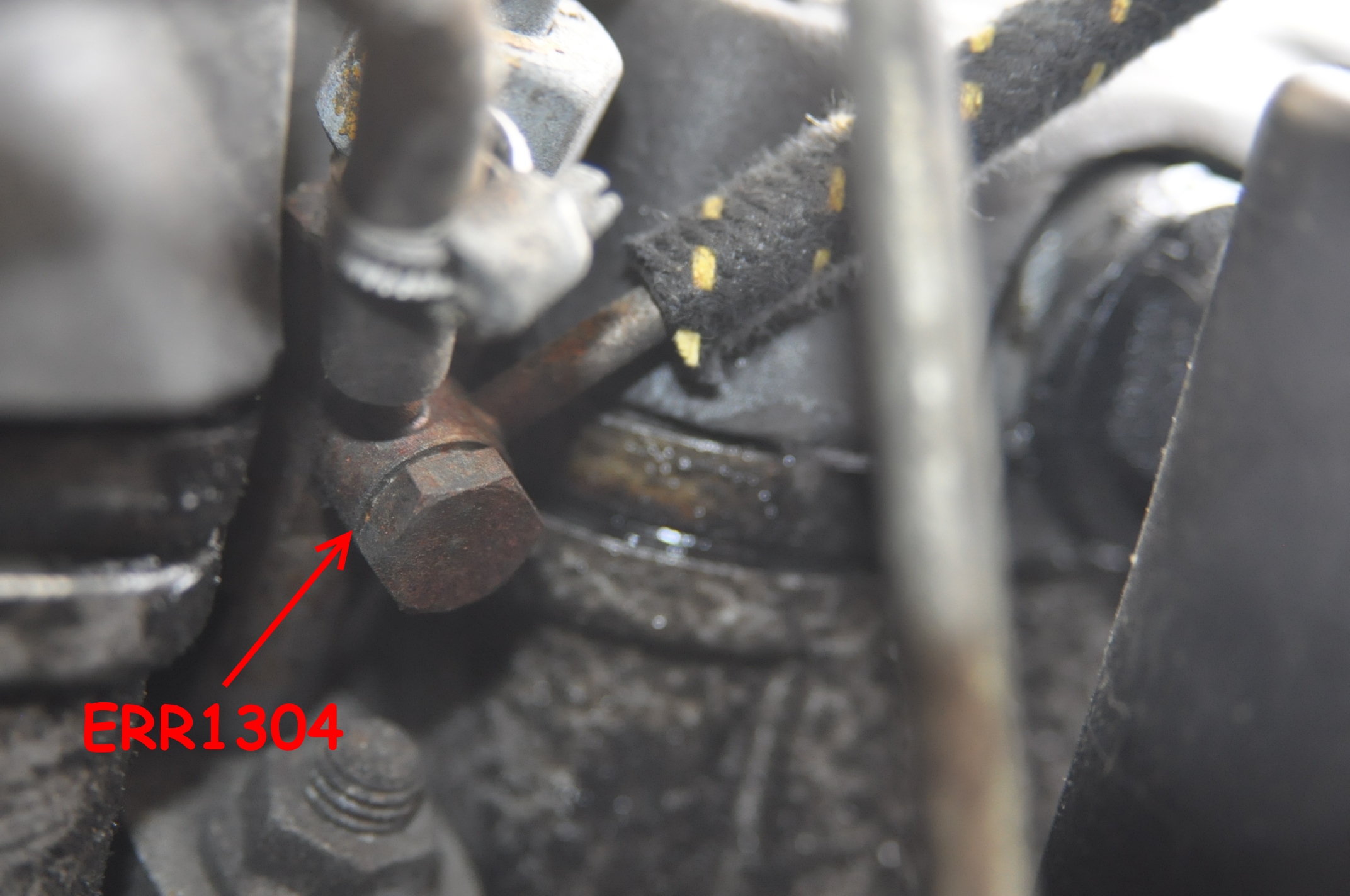

Salut, tu parles de ces petites rondelles cuivre d’étanchéité ERR1304 : Il n'est pas rare qu'avec le serrage, elle s'écrase un peu, ce qui a pour effet de diminuer leur diamètre intérieur, d'où la difficulter à l'extraire de la vis banjo. Donc soit forcé dessus avec un petit tournevis, soit la coupé avec une petite pince coupante d'électricien, a condition d'en avoir de rechange.xavxav a écrit :
Question: un peut pompon mais comment on retire les rondelles cuivres des retours injecteurs?
Ca tourne avec la vis.
Attention, une fois j'ai été amené a faire de la plomberie, car les raccords de retour casse bien. Donc prendre soin des tétouilles lors de l'extraction des durites de retours. Vois ce thème: PaC remplacement retour injection où il en est question.
