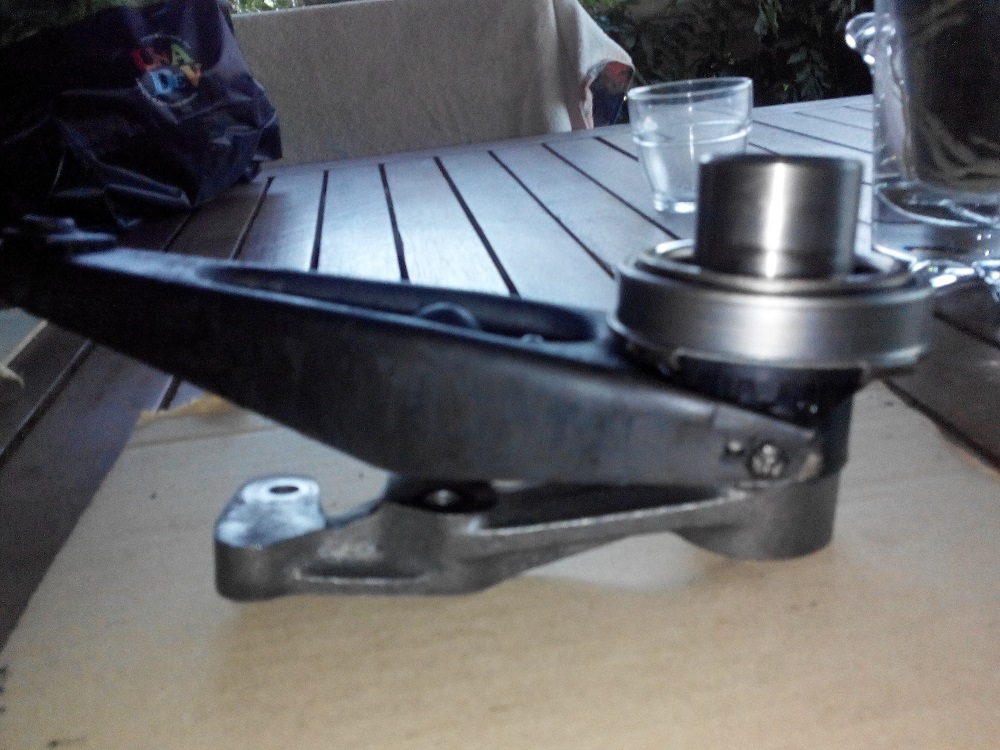

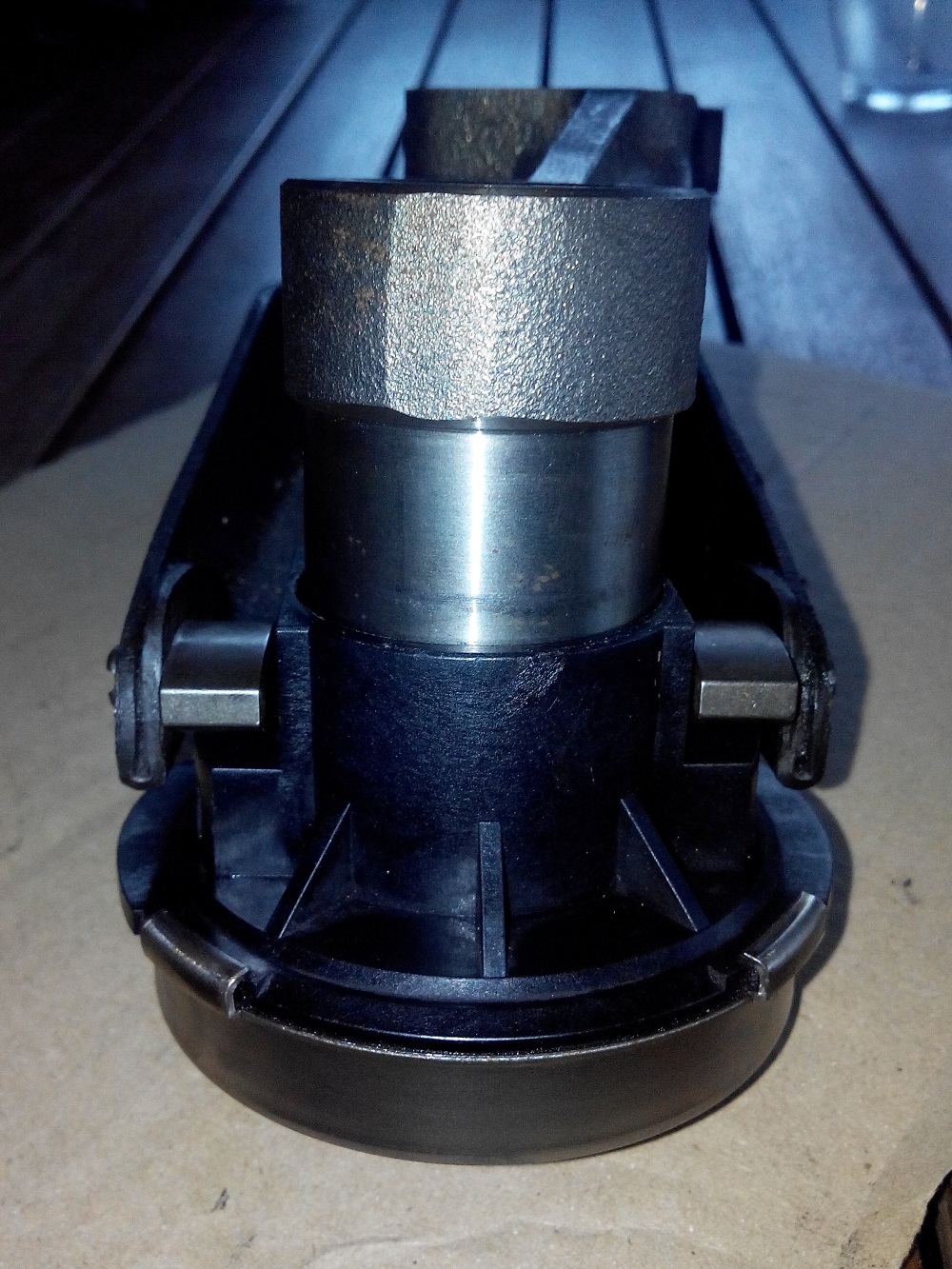

j' ai retrouvé la butée :mrgreen:
pour ceux que ça interresse
Ø intèrieur de la butée mesuré au PAC : 39,44mm
Ø extèrieur du guide: 38,94 => jeu radial butée/guide: 0,5 mm
longueur de la butée: 35mm
et une petite vidéo pour bien cerner le fonctionnement du bidule ici

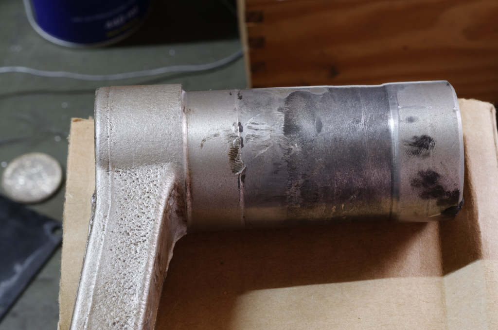

Pater,
Je me trompe ou ton guide est en aluminium ? Ca pourrait expliquer qu'Il présente une usure aussi importante formant une marche engendrant le mauvais coulissement de la butée voire son coincement.

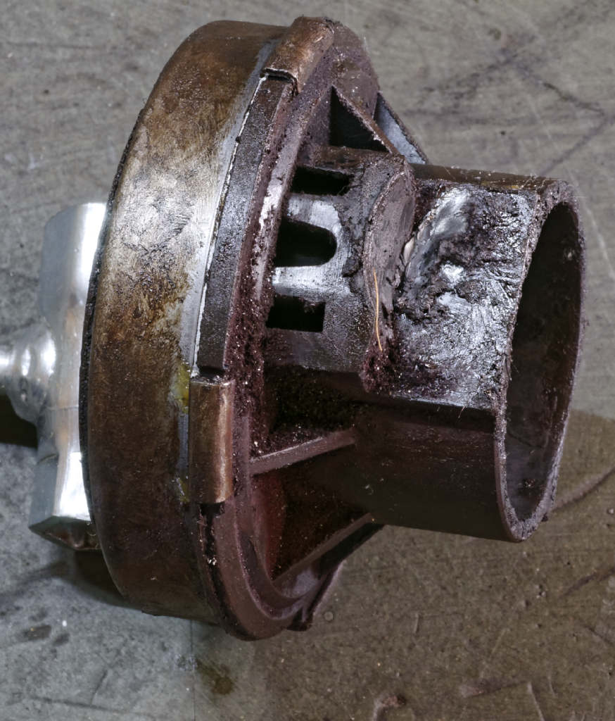

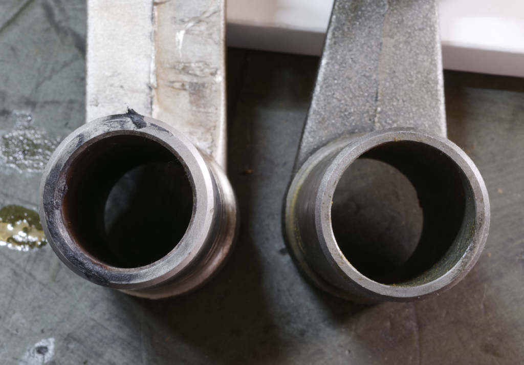

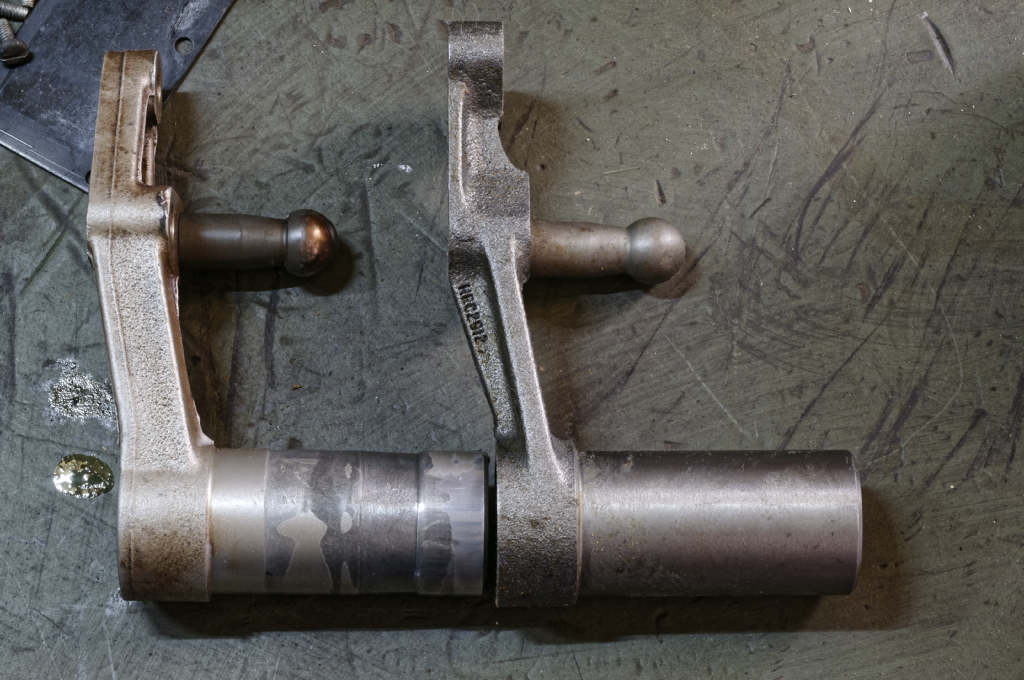

nanard833 a écrit :et une petite vidéo pour bien cerner le fonctionnement du bidule ici
Et à côté de cette vidéo, une autre, assez édifiante sur l'état des pièces (et aussi des conséquences du montage des daubes qu'on peut trouver en pièces adaptables) notamment de la rotule...
J'attends les photos et mesures du Pater pour confirmer, mais j'en conclus que je suis bien dans les choux avec mes 3/4 dixièmes d'usure! :mrgreen:
Dernier point, nanard : toi aussi, à 226 000 km, c'était « juste » une intervention préventive?

l'embrayage broutait :? du coup j'ai changé la bague bronze, le spi de vilo en préventif, et tout le mécanisme d'embrayage (y compris le guide)
Comment mesurerais tu la rotule ?
Que penses-tu de l'idée qui consisterait à perçer de quelques millimètres le dessus de la rotule pour créer une réserve de graisse ?
Normand 1400 a écrit :Et à côté de cette vidéo, une autre, assez édifiante
il y a même une fourchette adaptable trop longue qui coince dans la cloche....

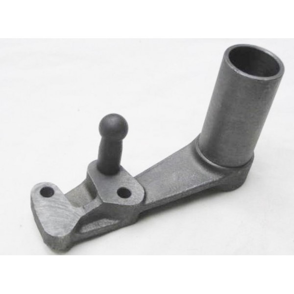

Re: Pédale d'embrayage dure
Oui le guide d'origine est en aluminium et c'est son usure qui est la cause de la rupture par fatigue (et non usure) de la fourchette.
Le nouveau guide est bien différent.
Le mauvais coulissement et surement la mise en travers de la butée d'embrayage est la cause du problème.
Il est donc important que dès que l'on sent que la pédale d'embrayage revient avec un temps de retard quand on lève le pied, et que l'axe de la pédale n'est pas en cause de prévoir le changement du guide.
Je conseille même de changer le guide dès que l'on change le disque d'embrayage, fourchette etc.....
Prix officiel chez le concessionnaire LR : 104,22 € HT à ce jour.
Oui cette pièce a pour référence FTC5218 et on la trouve aussi en Shitparts ici :
http://www.paddockspares.com/ftc5218-guide-release.html
J'ai d'ailleurs récemment changé tout l'ensemble sur l'un de mes Disco 300TDI :
- kit embrayage,
- roulement de butée,
- fourchette et pions de contact,
- guide alu...
The Pater a écrit :Le nouveau guide est bien différent.
c'est le même modèle que celui de nos discos, en ferraille quoi :mrgreen:
Il n'existe plus en alu ?

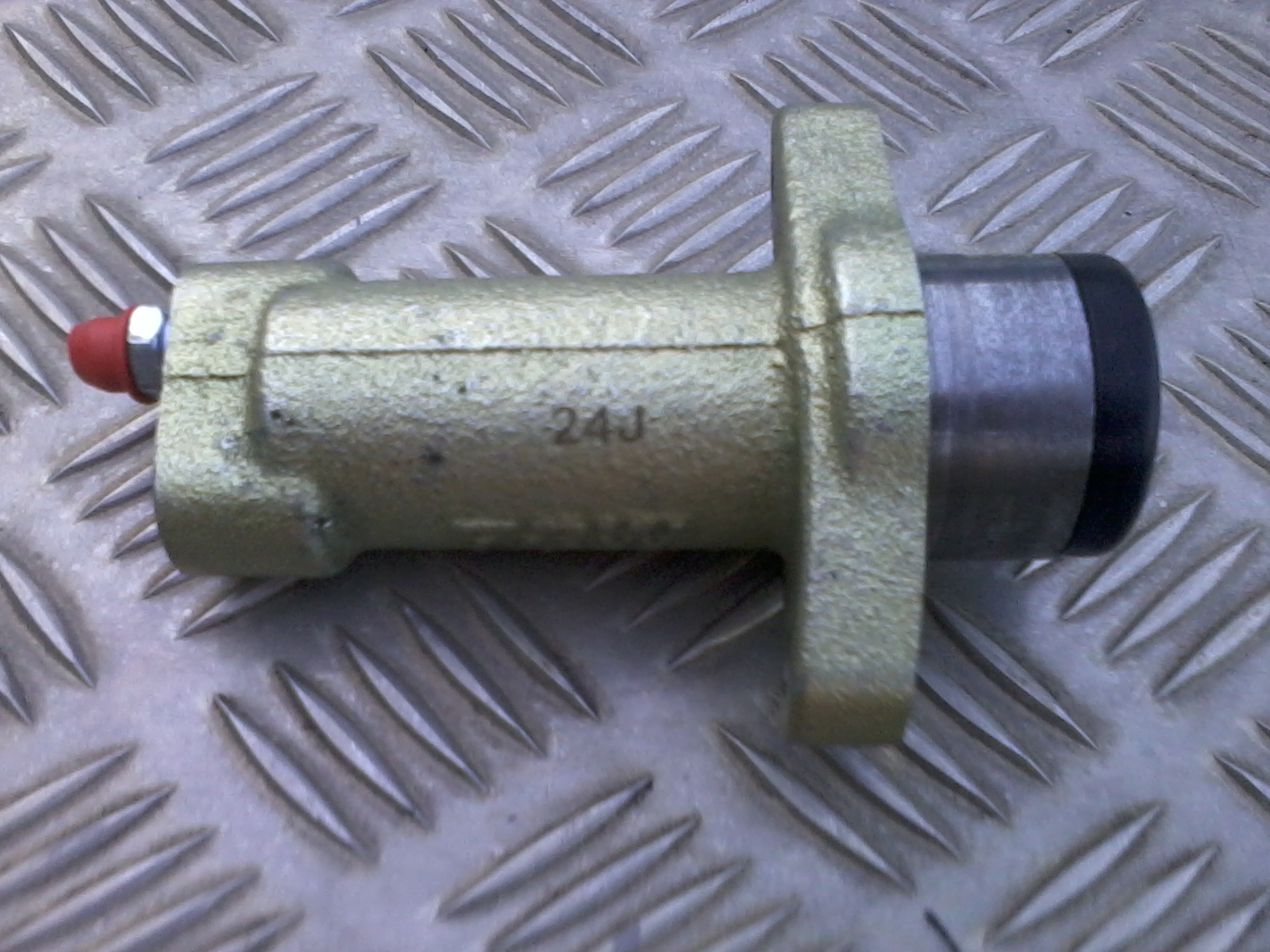

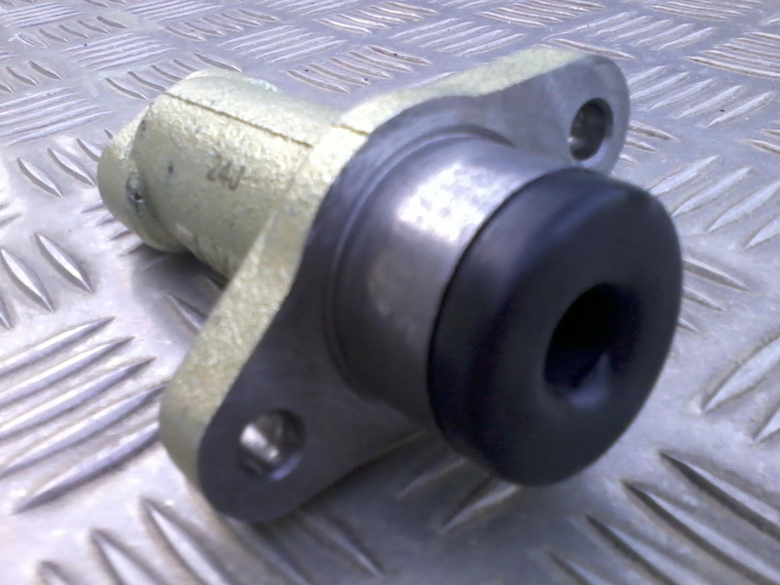

Salut à tous,
Vous en pensez-quoi de la forme du cache poussière de ce récepteur TRW, je la trouve étrange :
Et le fait que l'usinage soit d'un coté différent de l'autre coté, juste après le cache poussière :
Tout est normal, c'est une pièce de fonderie, le caoutchouc a une forme normal également, si tu as un peu de graisse silicone, ou disons une graisse compatible avec le caoutchouc
tu en remplis le cache pour éviter qu'il se colle a la longue. D'ailleurs, à l'intérieur, il doit y avoir un peu de graisse non ?
LØLØ a écrit :Salut,
Mouais.
Pas très beau. Cela fait plutôt manque de matière....peut être ou surement accepté. La surface usinée est assez large pour la fonction de centrage que l'on demande.
Dahu
Messages : 320
Enregistré le : 27/02/2007 10:05
Localisation : La Colle sur Loup - 06
Message non lu par Dahu »
Hello LØLØ,
Effectivement ça semble grassouillet à l'intérieur. J'ai de la graisse silicone, je badigeonnerai généreusement pour suivre ton conseil.
Merci et @+
Dahu
The Pater a écrit : Cela fait plutôt manque de matière....
J'avais pensé à ça aussi, puisque l'usinage n'a pas porté sur toute la colerette. Cela dit je ne pense pas que ça soit très grave.
