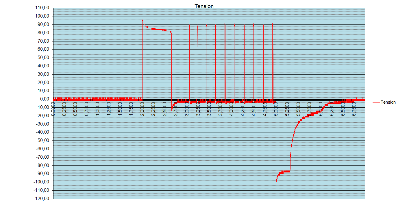

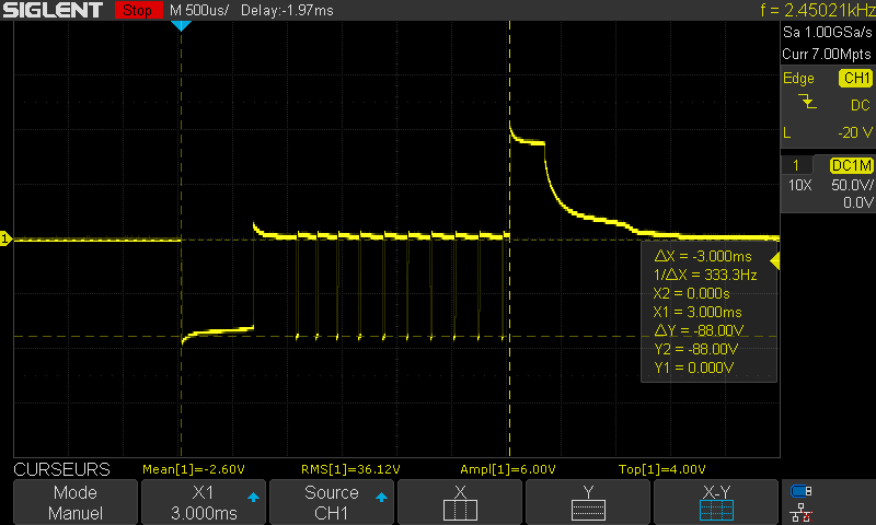

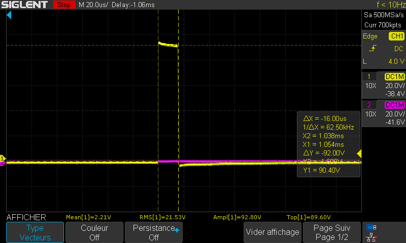

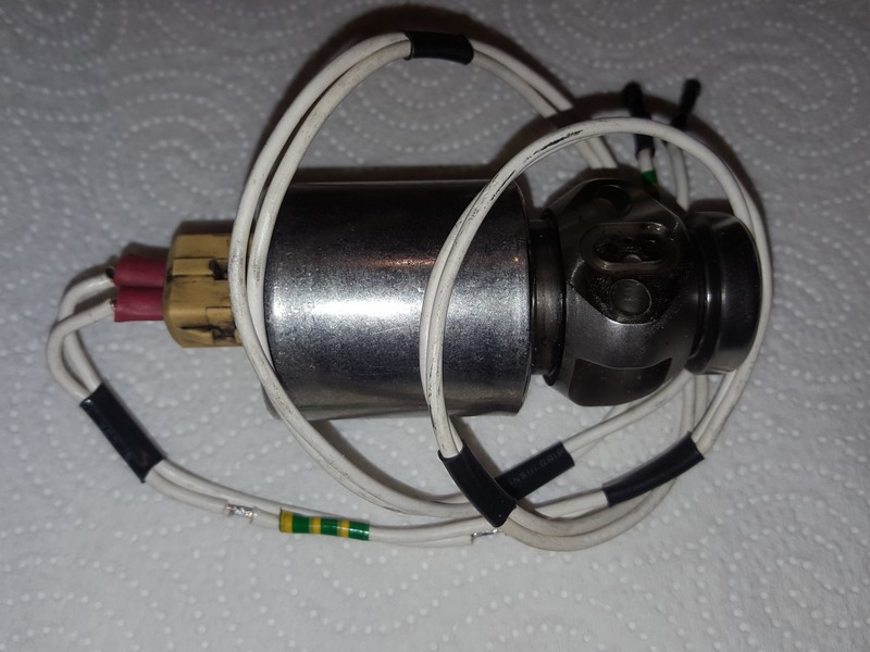

Voilà ce qu'on trouve à l'oscillo concernant le pilotage des injecteurs, quand on teste ça sur l'établi avec la fonction test injecteur au Nano:
Pour gérer les actuateurs d'injecteurs, on a 6 MosFets... un se charge "d'ouvrir" le 85V pour les bobines, et les 5 autres (1 par injecteur) se chargent d'assurer le retour à la masse. Tout ça, séquentiellement bien sûr.

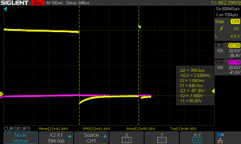

Sur la première vue, en jaune, ma sonde est sur une des sorties 85V de l'ECU, et en violet, ma deuxième sonde est sur la gate du mosfet qui assure le retour de masse. Sur cette vue, la bobine n'est pas raccordée.

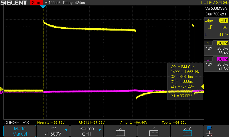

Sur la deuxième vue, la bobine est raccordée, et en jaune la sonde est raccordée sur le côté 85V et en violet la sonde est sur le côté "masse" de la bobine.
J’émets une hypothèse qui n'engage que moi, c'est que TOPSIDE SWITCH pourrait correspondre à commutateur haut, donc le mosfet 85V... (à prendre avec de grosses pincettes et au conditionnel)

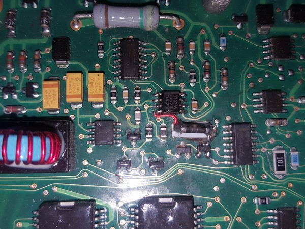

Pourquoi je dis ça? et pourquoi je parle de "mythe" des 2 condensateurs...:

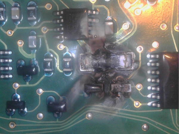

J'ai vu passer 5 ECU avec une résistance carbonisée et une capa explosée... la capa en question est placée avec une soeur jumelle en découplage du 85V sous le mosfet dédié...
Une idée du désastre avant/après:
Et sur les 5 ECU 3 d'entre eux avaient cette fameuse erreur 28.7, et deux qu'on a essayé donnaient la particularité de ne pas pouvoir accélérer...
Trois étaient trop endommagés: les couches de circuits intermédiaires étaient touchées..
Sur les deux restants, un avait une des deux capas en court-circuit ainsi que le mosfet, et à l'essai, je me suis brûlé le bout du doigt sur la résistance en l'essayant! (la cloque a été visible une quinzaine de jours!
Et sur le dernier (celui sur les photos), les couches intermédiaires n'étaient pas trop touchées... mais il m'a fallu faire de la couture pour le sauver!
Alors pourquoi je parle de mythe?... encore une fois ce n'est qu'une hypothèse... 2capas = 2 condos = 2capacitors... à la question: qu'est-ce qu'avait l'ECU... ben! 2 condos HS! et ensuite de bouche à oreille la rumeur a pu faire le reste.
De plus, sur les deux "obus" de l'ECU, le 3300MF 40V ne sert qu'au filtrage du 12V alim. Le 1000MF 100V, lui, sert effectivement au 85V, mais sur les 5 ecu les 1000MF avaient leur valeur dans les clous...

la bobine en question dont je parle dans mon post précédent est la bobine de l'actuateur d'injecteur.
Et donc ça prête à confusion, et ça demande quelques explications:

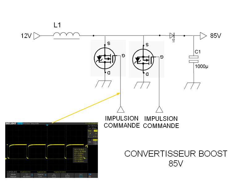

En fait l'ECU comporte une alim 85V indépendante sous forme de ce qui ressemble à un convertisseur boost comme on dit maintenant...
Sur la vue de l'ECU on y voit la self (la bobine quoi!) les deux mosfets et la diode dédiés.
En gros le schéma est celui-ci:
Les impulsions qui commandent les 2 mosfets sont générées par le microP... à ce niveau, il y a vraisemblablement du traitement entre le microP et les gates...
mais pour faire du retro engineering plus poussé là-dessus, bon courage!

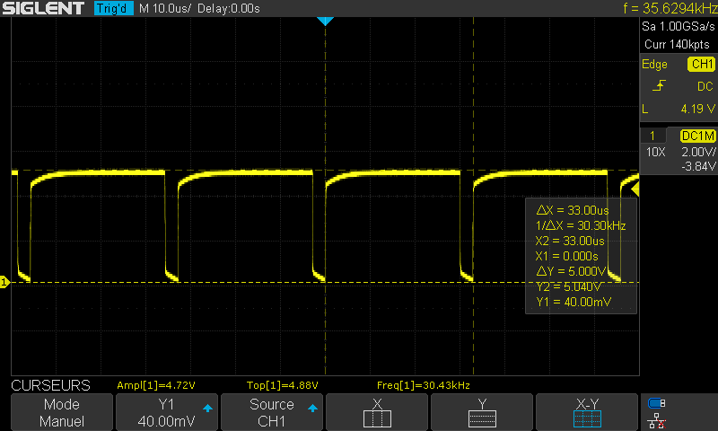

En attendant chaque mosfet reçoit une impulsion de cette forme sur sa gate:
Ce qui fait que, dès que l'ECU est alimenté correctement (comme je le fais sur "l'établi") le microP démarre et les 85V sont présents... sans avoir besoin du régime moteur.

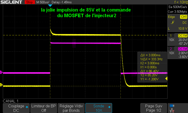

Ensuite concernant le pilotage injecteurs:
Le Nanocom "permet" au microP d'envoyer juste une impulsion a un injecteur au choix... ce qui fait "claquer" l'actuateur de l'injecteur sélectionné (comment il le fait? ça, je ne sais pas)
A ce niveau, je ne pense pas que le Nano gère la pré-injection.
M'enfin, ça permet tout de même de tester déjà pas mal de choses...

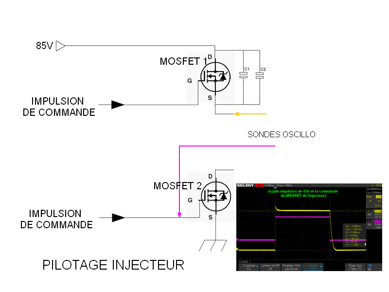

Pour revenir sur la commande des actuateurs (là où je t'ai envoyé sur une mauvaise piste) j'ai fait deux petits schémas:
A noter: on a un seul Mosfet "1" et cinq Mosfets "2"
Le mosfet "1" assure l'envoi du 85V.
Les mosfets "2" assurent le retour à la masse.
Le premier schéma montre où j'ai placé les sondes (en jaune et en violet) ainsi que la courbe obtenue quand une bobine d'actuateur est raccordée.
Sur le second schéma, la bobine n'est pas raccordée. La sonde "jaune" est placée sur la sortie 85V et la "violet" sur la gate du mosfet "de masse".

On aurait eu juste 28.7... et 5 pages d'explications, qui auraient pu nous aider à solutionner le problème... et permette aussi à des mécanos motivés et passionnés de s'auto-former sur l'électronique embarquée. Et d'éviter qu'ils passent bêtement du temps à changer un injecteur parce qu'une bête boîte a dit: "injecteur 1 défectueux", alors qu'il s'agit juste d'un fil coupé par exemple.
Concernant l'ESR, effectivement tu as raison surtout sur des électrochimiques... mais il faut se méfier aussi de les juger coupables trop vite, souvent à cause de mauvaises rumeurs et de "légendes urbaines" en occultant le reste.
Pour ceux qui nous concernent, l'un sert de filtrage et de réserve d’énergie au 12V... et l'autre au 85V.
Dans la mesure où les deux tensions sont correctes et sans parasites, j'aurais une tendance à bien regarder un peu ailleurs autour, et surtout tout ce qui est raccordé au +85V.
Ce qui n'exclut pas non plus de regarder comment se comporte le 85V en charge... Bref! il va falloir que je pense à investir dans un foutu ESRmètre...

Volta,
tu viens vraiment de faire un travail de qualité comme je les aime. Tes schémas et explications sont rigoureux, hyper clairs et, surtout, l'état d'esprit derrière, j'adore!
Va vraiment falloir qu'on se rencontre...
Je vais prendre un peu temps pour réfléchir à tes explications et informations (et aussi, je dois t'avouer que j'ai un peu de mal à lire d'un simple coup d’œil les écrans du Siglent) car du coup, j'ai d'autres questions, hypothèses ou remarques
En attendant, quelques bricoles vite fait.

Merci pour les compliments...
Pour les schémas, c'est vraiment succinct... et il manque une foule de choses autour comme par exemple la régulation du 85V.
Sur le 85V, coïncidence, j'ai dépanné 2 jours avant un ECU qui avait pris un bain... bilan: les deux mosfets du convertisseur explosés!
Et pour avoir une idée du fonctionnement, j'ai été obligé de dessouder la self... Je n'étais pas fier quand je l'ai fait, mais par succion ça ne le fait pas mal!
Reste encore une bonne zone d'ombre sur l'utilité d'avoir deux mosfets en parallèle surtout que que leur commande de gate n'est pas commune.
Tout ce que j'espère, c'est de ne pas avoir commis d'erreur en ayant relevé le schéma, et surtout si il y en a, qu'elles ne se propagent pas!

Concernant la valeur ohmique des bobines: je viens de regarder au multimètre: 1,5Ω
Pour l'inductance: aucune idée... (pas encore investi dans un LCRmètre...
Pour la fréquence du convertisseur: hors charge sur l'établi: 30 Khz... Maintenant, mesurer ça en charge sur la voiture, sans risquer une potentielle catastrophe, ça devient compliqué: ça demanderait de confectionner 2 rallonges pour les connexions ECU, histoire d'éviter de mauvaises manips qui risqueraient d'être fatales à l'ECU...
Est-ce que dans le cadre d'un dépannage, prendre un tel risque vaut vraiment la chandelle???

Volta a écrit : Pour la fréquence du convertisseur: hors charge sur l'établi: 30 Khz...
La vache!
Donc c'est certainement plus encore en charge, surtout vu ce que tirent les injecteurs...
Donc oui, l'ESR à 100 kHz peut être un facteur déterminant.

Et puis hier quand j'ai eu fini de poster, j'ai fait 85 divisé par 1,5... 56! Ah! Ouais! quand même! J'en ai repris le multimètre pour revérifier!
Pour les courbes, pas d'histoire! j'ai les mêmes d'un ECU à l'autre!
Bon! c'est vrai que l' IRL540N qui est du côté 85V tient 100V max et 120A max en impulsionnel...
En revanche ses copains IRL520N qui sont côté masse eux, tiennent 100V max aussi, mais ne tiennent que 35A max en impulsionnel! :shock:Comme ce qui entre d'un côté ressort forcément de l'autre... Encore un mystère a élucider!
Pas vu non plus de résistance susceptible de limiter le courant dans ce secteur...
Côté tension, oui!... il y a de ça! Si tu regardes la courbe bobine branchée, Tu as une première impulsion assez "large" suivi d'une succession d'impulsions plus courtes ce qui veut dire qu'en valeur de tension moyenne, on est bien plus bas que 85V.
Je dois essayer un autre ECU bientôt, je vais faire des relevés complémentaires...

Hello!
peux-tu localiser le résistance fumée dont tu parlais l'autre jour :
Par ailleurs, au vu de ton schéma du convertisseur d'entrée, on peut comprendre que les deux IRL 540 hachant le circuit du bobinage reçoivent sur chacune de leur grille une impulsion rigoureusement synchro.
Je vois pas trop l'intérêt...
Par contre, si on admet qu'il a deux bobinages différents dans l'inductance du convertisseur fonctionnant en séquentiel (instant t, bobine 1 Mosfet 1, instant t+1, bobine 2 Mosfet 2) l'objectif étant de permettre au courant de s'établir, ce qui prend du temps car j'imagine que l'inductance du bazar est assez élevée, ça a du sens.
Par ailleurs, nos 56 ampères ne sont pas crédibles : jamais un 1000 µF ne fournirait assez d'énergie, même rechargé toutes les 33 µs, pour tenir un régime pareil. Et t'imagines le temps qu'il faudrait pour que la bobine de commande l'injecteur disperse son énergie après ouverture de son circuit par l'IRL 520 qui le commande sous un courant de 56 ampères?
C'est justement pour cela qu'une tension d'entretien de 14 V de la bobine de commande d'un solénoïde d'un Ohm et demi m'allait bien après la pointe à 85 V du début. Et ça permet aussi de bien limiter la casse au niveau de « l'extra-courant » d'ouverture du circuit, comme on disait avant.
Formulé autrement, une tension élevée en début de cycle permet à l'injecteur de s'ouvrir très rapidement (à inductance égale, plus la tension est élevée, plus la courbe de montée du courant dans le solénoïde est raide en début de cycle) alors qu'une tension la plus faible possible en fin de cycle permettra au contraire à l'injecteur de se refermer très vite.
Dit autrement, l'idéal, en fin d'injection, est d'alimenter le solénoïde avec un courant situé un poil au dessus de la valeur en dessous de laquelle le solénoïde ne peut plus vaincre la tension du ressort de rappel, ce qui préparera la fermeture imminente de l'aiguille.
Faut que je fouille dans mon bordel pour confirmer, mais il me semble bien que la tension d'entretien mesurée aux bornes du solénoïde de commande d'injecteur Common Rail était un 14 volts quasiment continu et non un 80 V sous rapport cyclique d'ouverture.
Vraiment étrange, ce truc, faut qu'on creuse encore...
sur un de tes schémas?

Pour répondre à Normand:
Non... je ne peux pas localiser cette résistance sur les bribes de schémas postés plus haut.
En revanche, ce que je peux dire, c'est qu'un de ses côtés est relié à une masse virtuelle... Masse virtuelle qu'on retrouve également sur les portes NOR, sur le régulateur 5V et sur l'ampli OP (qui m'a donné du fil à retordre bêtement, récemment...)
Ensuite j'ai repris des relevés de courbes à l'oscillo:
largeur de la première impulsion: 644μs
intervalle entre la première impulsion et la seconde: 394μs
largeur des impulsions courtes: 16μs
Tension directement prise sur aux bornes de la bobine actuateur
Je pensais avoir relevé l'intervalle entre deux impulsions courtes... j'ai dû faire une fausse manip quelque part! je ne l'ai pas!
Mais je dirai qu'à la louche il doit faire la moitié de celui qu'il y a entre la longue et la première courte...
Concernant les CSV... effectivement le Siglent peut les enregistrer...
Moralité: le fichier CSV de la courbe en question fait 170Mo... donc inexploitable sur Excel...
Si tu veux y jeter un oeil, je l'ai mis là:

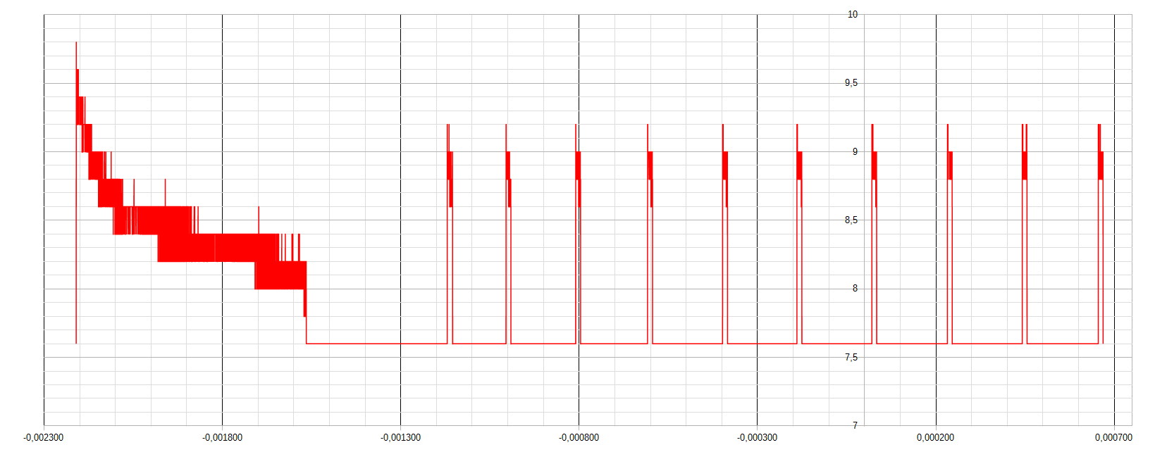

Volta,
moyennant quelques contorsions, ton fichier est exploitable.
Belle bête : après toilettage, il reste quand même 5,71 millions de lignes pour environ trois millisecondes d'enregistrement significatif...
Les valeurs de tension sont à multiplier par 10, l'oscillo ne prenant pas en compte le coefficient multiplicateur de la sonde.
Il est donc possible déterminer par calcul numérique le séquençage exact des impulsions d'entretien, le rapport cyclique d'ouverture et la tension d'entretien équivalente calculée à partir du RCO ou de l'énergie. Je m'y colle dès que j'ai un peu de temps.
Vraiment curieux, ce truc.
Autre point : as-tu une pince ampèremétrique ou un shunt permettant de mesurer l'intensité parcourant la bobine?
Et pour revenir à notre discussion de l'autre jour, ta bobine d'essai comporte bien toujours le noyau commandant la vanne de l'injecteur? Car si tel n'était pas le cas, ça changerait significativement son inductance.

J'ai trouvé comment baisser le taux d'échantillonnage sur le scope... j'ai refait une mesure, et du coup là, ça doit être un peu plus facile à exploiter:
L'autre jour, j'ai calculé de façon empirique et un peu à la louche la tension moyenne sur une impulsion: (Temps à 85V/Temps total)*85V ça me donne 23V soit 15A en courant moyen...
Malheureusement, je n'ai pas de shunt digne de ce nom pour avoir quelque chose de correct, et je ne suis pas sûr que ma pince ampèremétrique puisse choper au vol une valeur d'intensité cohérente sur une seule impulsion (pas la possibilité de la faire bloquer sur une valeur max)...
En revanche, il faudrait que je regarde, si je peux faire la mesure sans être obligé de dépouiller le faisceau sur un véhicule...
Concernant la bobine, la voilà: Et oui le noyau est dedans... En fait l'électrovanne est complète... Je l'ai démontée de l'injecteur pour plus de facilité.
Et concernant la question "valeur des capas de découplage" (les deux sous le Mosfet) 39nF chacun en parallèle soit 78nF au total...
Quel est le logiciel dont tu t'es servi pour tracer la courbe?
Edit: de mon côté, j'ai fait l'essai et cette fois-ci ça rentre dans une feuille Excel:
