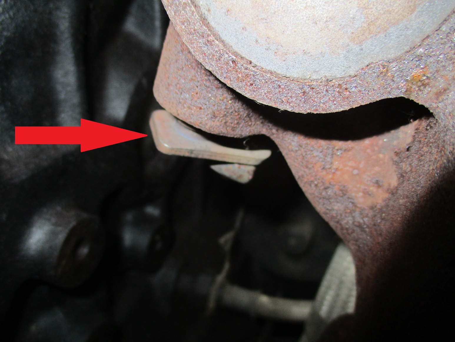

J'ai actionné le levier du Wastegate avec une pince pour voir s'il n'est pas grippé.
J'ai mis environ 1.5 bars dans le tuyau du Wastegate et il fonctionne (le levier bouge) et il ne perd pas la pression.

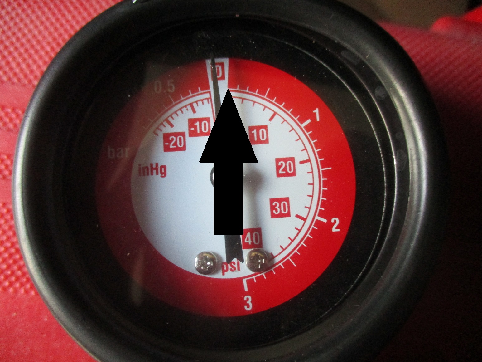

J'ai débranché le tuyau qui va à la valve de suralimentation et j'ai branché un manomètre.
Au ralenti l'aiguille ne bouge pas, et en accélérant à fond (au maximum du régime que j'ai actuellement), l'aiguille monte à 0.1 bars. (c'est normal que le collier n'est pas remis)
Quand pensez-vous, normal ?

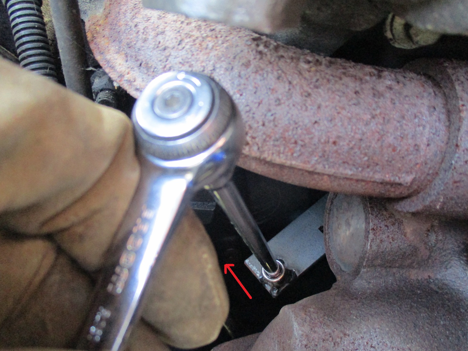

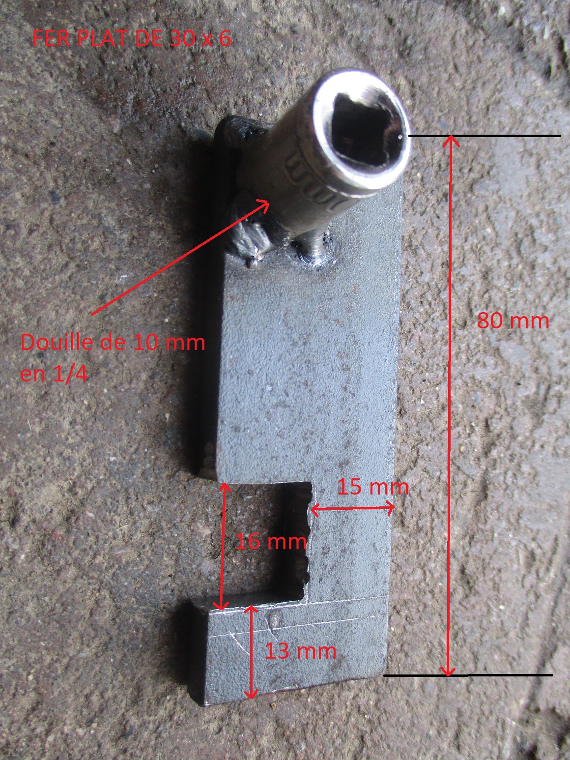

Je me suis fait un petit outil car pas de place pour une pince, si cela peut servir :ceddef a écrit :J'ai actionné le levier du Wastegate avec une pince pour voir s'il n'est pas grippé.

Ne cherche pas de ce coté là.ceddef a écrit :J'ai actionné le levier du Wastegate avec une pince pour voir s'il n'est pas grippé.
Même sans suralimentation, le moteur doit monter dans les tours.

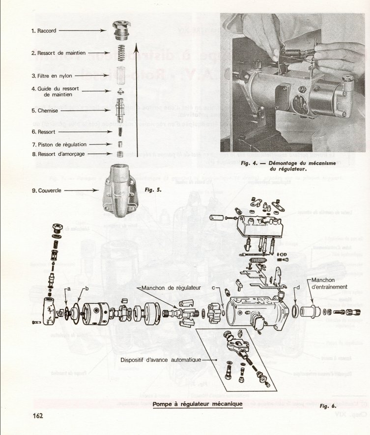

Il me semble que dans un post précédent, tu écrivais que tu n'avais pas vu de filtre à l'entrée de la pompe...
Or, il en existe bien un, que tu devrais normalement trouver !

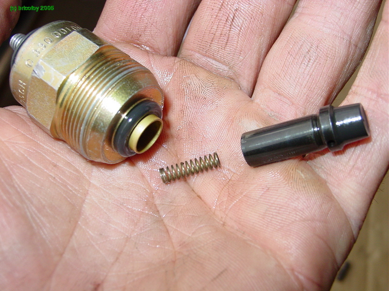

Juste une piste est-ce que tu as fait un essais sans le doigt et le petit ressort de l'électrovanne, tu enlèves le petit ressort aussi. Contrôle aussi son alimentation au cas ou il y est une perte dut a des mauvais contacts, oxydation, sertissage... Pour arrêter le moteur land tu le cales, en boite en seconde, pied sur le frein et tu lâches l'embrayage doucement.
Il me semble que c'était sur l'entrée des pompes CAV sur les série qu'il y avait un petit filtre nylon. A+J'ai redémonté le raccord banjo sur la pompe à injection et je ne vois pas de filtre
