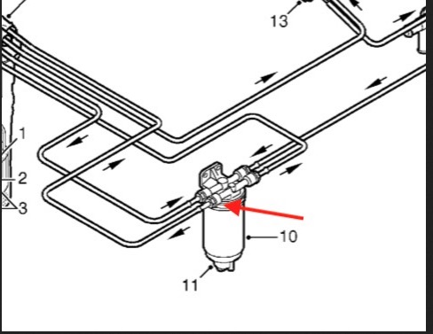

- africastef
- Messages : 691
Re: TD5 démarre TRÈS mal
Je déterre un peu n'ayant pas eu de réponses a l’époque.africastef a écrit : 29/04/2021 9:52Intéressant ça !pascal_49 a écrit : 27/04/2021 21:46 Bonjour,
j'arrive un peu tard. Si la pompe est réellement HS ou bouchée, le pb doit être résolu.
Comme beaucoup de possesseur de TD5 j'ai eu une panne d'alimentation. Donc changement de pompe, ça redémarre ok (moyennant €€€ chez le garagiste).
Mais ce n'était pas la cause de la panne, qui est réapparue qques jours après.
Un moyen facile de savoir si les joints d'injecteurs sont HS :
une durite transparente sur le retour de purge du filtre ( sortie arrière du filtre, côté châssis), on effectue une purge (contact + 5 coups d'accélérateur à fond).
La durite doit se remplir de bulles puis de gasoil.
Ensuite démarrer le moteur. Si les joints d'embase d'injecteurs sont HS, au bout de qques secondes (voire minutes) la durite se remplit de bulles d'air.
Les joints se changent assez facilement, vu le prix d'un injecteur, il vaut mieux acheter l'extracteur qui va bien.
Si ça ne te sert pas (à espérer), ça pourra servir à d'autres, et éviter de changer une pompe qui hurle parce qu'elle aspire de l'air!
Sur le dessin du manuel d'atelier, la durit de mise a l'air est a l’arrière mais coté caissePar contre pour connecter la durit transparente a la place de celle d'origine, il faut tout les petits raccord qui vont bien ?
t'as pas des photos de ce montage ?
Est ce quelqu'un a déjà fait cette manipulation et aurait plus de précisions et des photos.
françois ROLAND
- Messages : 183
- Enregistré le : 23/03/2012 10:38
je ne l'ai pas faite
vue la merde noire que j'avais dans le réservoir, je suis partie du principe que c'etait ça et j'ai changé les joints d'injecteurs
le probleme, c'est que pour faire ce "kit" de visualisation, il faut sacrifier un tube de retour pour y insérer un tube transparent (comme les raccords sont en une seule piece avec le tube)
