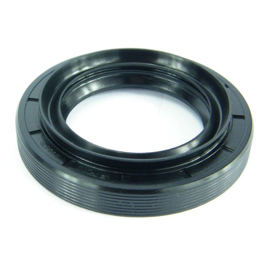

Bizarre ton joint !?

Je ne comprends pas trop cette histoire de « trop serré » qui écrase le spi. Normalement la tulipe est en butée lors du serrage, trop ou pas assez serré ne doit pas agir sur le spi, si ?
Quant à ma remarque précédente (bizarre ton joint), c’était que je ne reconnais pas le joint corteco que je te conseillais il y a quelques semaines.

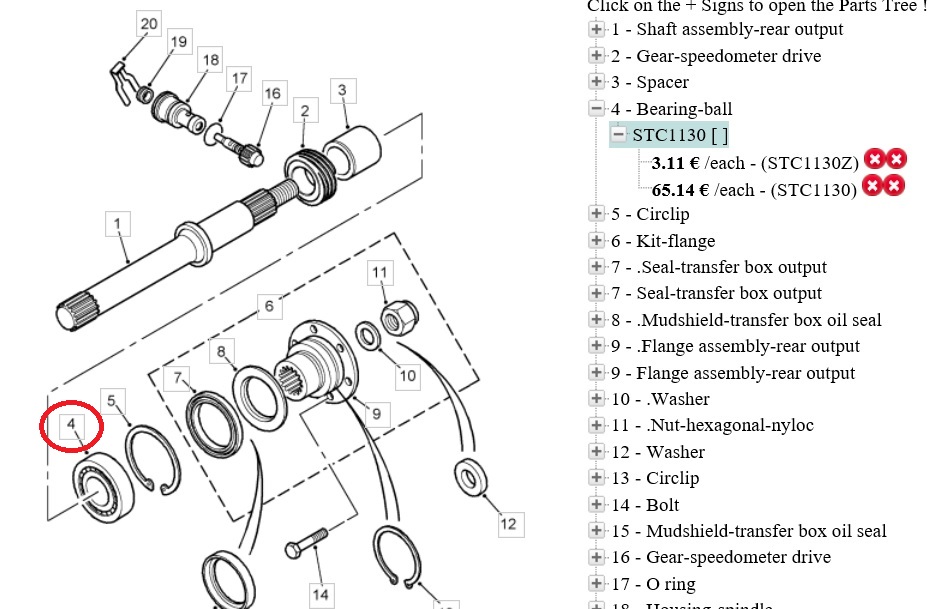

Est-ce que l'entretoise et la roue dentée derrière le roulement rigide à bille sont en bon état ?
La tulipe, a-t-elle les bonnes dimension ?

Et le joint, je ne vois pas de lèvre par poussière. ce n'est pas le bon joint, ou LR monte actuellement un joint différent ?
Normalement il est comme cela :

Sur l'éclaté mis par Pater la tulipe vient en butée sur le roulement, lui même bloqué par une entretoise. Normalement il n'y a rien qui doit venir écraser le joint. La tulipe doit rentrer dans le joint jusqu'à venir contre le roulement, et ne pas bouger au serrage. Au montage tu met de l'huile ou un peu de graisse sur le portée du joint pour la lubrifier? Et ta tulipe a bien le chanfrein? Par rapport à ta tulipe d'origine la longueur où porte le joint est bonne? Tu peux nous remettre une photo de la tulipe?
