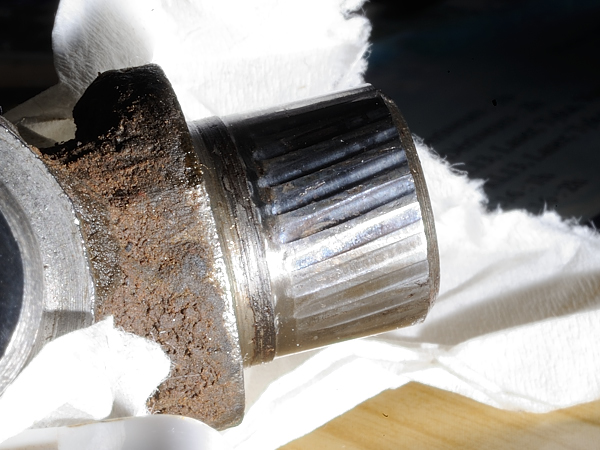

Montauban a écrit : J'ai quelques cannelures sur lesquelles le revêtement en "plastique" a disparu.
Les deux parties étaient vraiment difficiles à désolidariser. J'avais eu des infiltrations d'eau d'où le besoin de changer le soufflet.
Malgré la graisse, je vais devoir à nouveau forcer pour rentrer l'axe.
J'ai aussi un cardan qui a un léger jeu (1 mm) et j'aimerais savoir si c'est acceptable et si je peux le remonter en l'état sachant que je fais peu de km.
Mets un arbre neuf.
Un mauvais coulissement va induire de très fortes charges axiales sur les roulements, et le roulement à billes de sortie de BT ne va pas apprécier.

Hello,
ça vous inspire quoi cette photo d'un croisillon de 17500 km: pb de montage, graissage...?
Je viens bien sur de le remplacer, mais le suivant, meme neuf, meme arbre encore sur l'établi, refuse obstinément de répartir correctement la graisse ! Je crois qu'il ne fera pas plus que son aïeul.

jerome38 a écrit : ça vous inspire quoi cette photo d'un croisillon de 17500 km: pb de montage, graissage...?
Faux brinellage.....
Je ne pense pas que la cause soit un problème de lubrification s'il y avait bien de la graisse au montage, quoique une immersion lors d'un passage à gué et une graisse à trois francs six sous.....
J'ai l'impression que la cause la plus probable est que la cage ait été abîmée (pourquoi ?) et que les aiguilles ont pu se mettre légerement de travers.
Note qu'il se peut qu'un niveau vibratoire élevée de la transmission ai pu créer cela....mais tu t'en serais rendu compte.....
Tu as une entrée de graisse et quatre sorties. La graisse s'évacue par les sorties ayant le moins de contre pression. Il est très rare que la graisse s'évacue uniformément par les quatre sorties.
Sur mon Def, la graisse ne s'est jamais évacuée uniformément. Pourtant j'ai toujours les mêmes crosillons depuis 22 ans et 450 000 km.

Merci de ta réponse.
Ce croisillon a été graissé comme les 3 autres, qui eux ne montrent pas (a priori) de probleme particulier. Le def ne vas jamais dans l'eau. En revanche, j'ai effectivement une vibration, accompagnée d'un grognement, lorsque je maintien la vitesse sur du plat (donc charge faible). Rien en accélération, ni au frein moteur. C'est ce grognement qui m'a amené à m'interesser aux arbres (après avoir injustement suspecté le pont Salisbury, apparemment coutumier du fait) , et donc permis de détecter un jeu anormal sur ce croisillon. Je soupçonne également le graissage car ce qui restait dans les aiguilles était très épais et sale. Mais si cette dernière était mauvaise, j'aurais le meme probleme sur les autres, non ?
L'hypothese d'un mauvais montage m'a également effleuré, si bien que j'ai changé de méthode pour le dernier installé (insertion douce des coupelles avec un serre joint plutôt que le tapotis calineux au marteau+douille). J'espere que cela solutionnera cette défaillance, d'autant que je change de graisse et soigne particulièrement le graissage initial.

jerome38 a écrit : Je soupçonne également le graissage car ce qui restait dans les aiguilles était très épais et sale. Mais si cette dernière était mauvaise, j'aurais le meme probleme sur les autres, non ?
Même une graisse à trois francs six sous, genre Lithium huile minerale, NLGI 2, tu n'aurais nromalement pas ce problème après seulement 17500 km sans aller dans la flotte, si le roulement était graissé.

Mais connais tu la graisse qui avait été utilisée ?
TOTAL MULTIS 2.
Ca te parle ? Ce n'est quand meme pas de la 3 francs 6 sous...à 15€ le kg.
Messages : 14012
Re: Entretien des croisillons d'arbre de transmission
jerome38 a écrit : TOTAL MULTIS 2.
Ce n'est pas le bas de gamme puisque c'est une Lithium complexe. Mais cela reste une graisse multi usgae de base, de qualité certes.
Avec cette graisse, si bien monté, par de charges impévues et pas de contamination, ton roulement à aiguilles ne doit pas se retrouver dans cet état en 17 500 km.
