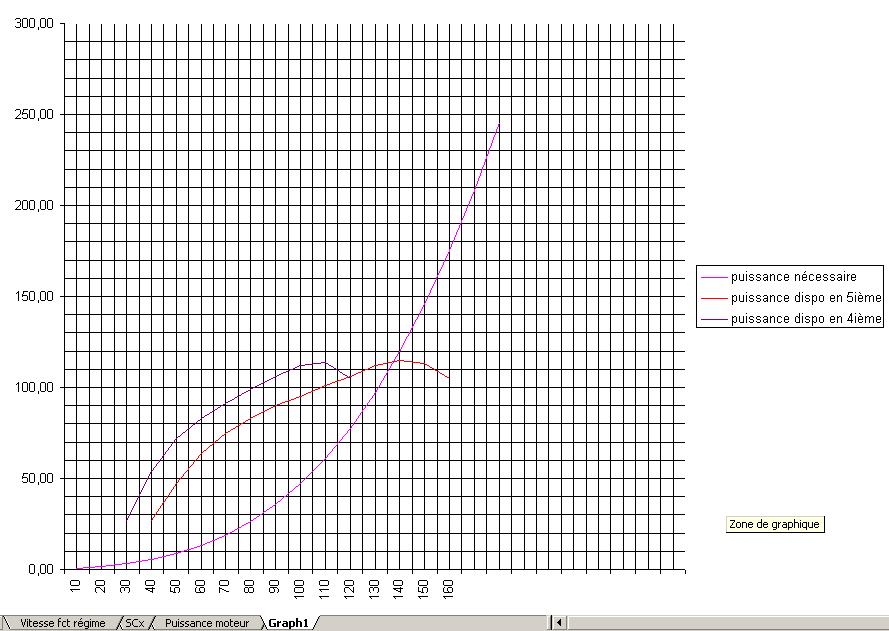

Re: 2007 Def Problemes Moteur et trans
Frédéric_Dept79 a écrit : Pourtant il y a un truc qui me mache quand même, quid du couple maxi et de son régime d'obtention ? Par exemple, peut on considérer que 2 moteurs à puissance équivalente (et au même régime), mais avec une valeur et une courbe de couple complètement différente, se comporteront de manière identique sur l'aspect vitesse de pointe ? Il est évident que les accélérations ne seront pas les mêmes et encore plus les reprises.
Même SCx, même résistance au roulement, même puissance maxi aux roues (important à cause du rendement de la transmission), même transmission auront la même vitesse maxi.
Démonte l'arbre de transmission avant, et les demis arbres avant de ton Def et il ira plus vite. Même puissance moteur, mais moin de perte dans la transmission donc puissance aux roues supérieur.
Maintenant, la courbe de la puissance (dépend de la courbe du couple P= C x n), qui peut être différente même avec la même puissance maxi.
Dans ce cas, la puissance potentiel à une vitessse donnée (différence entre puissance motrice et puissance nécessaire à l'avancement à une vitesse et rapport donné) est différent entre les deux véhicules. Plus la puissance potentiel est grande, plus le véhicule peut accélérer. Avec les graphe de mon lien, tu comprend aisèement pourquoi un véhicule accélère mieux en 4 qu'en 5. L'accélération sera donc différente, même si la vitesse maxi est la même.
A la lecture du tableau, je me pose plein de questions.
Par exemple, mais à celle ci, je pense avoir la reponse. Pour ma pomme, qui ne depasse pour ainsi dire pas le 90, un moteur de 36 Ch serait suffisant. Oui, sauf en cote, sauf pour lancer la voiture, sauf par vent de face......et ctera. C'est bien ca?
Seconde question. Et là, j'ai pas la reponse. En cinquieme, à plat, sans vent, pour rouler à 90, je n'utilise que 35 CH. C'est bien ca?
Messages : 14028
Gabrielle a écrit : Par exemple, mais à celle ci, je pense avoir la reponse. Pour ma pomme, qui ne depasse pour ainsi dire pas le 90, un moteur de 36 Ch serait suffisant. Oui, sauf en cote, sauf pour lancer la voiture, sauf par vent de face......et ctera. C'est bien ca?
Oui.
36 ch suffisant pour le cas du Def, car j'ai inclus le rendement de transmission. Enlève l'arbre avant et les demis arbres avants, et tu auras besoin de moins de puissance.
Oui, 35ch au vilebrequin.
Suivant que tu seras en 5ième ou en 4ième, le moteur ne tourne pas à la même vitesse pour 90 km/h. Donc la consommation de carburant sera différente pour la même puissance au vilo.
