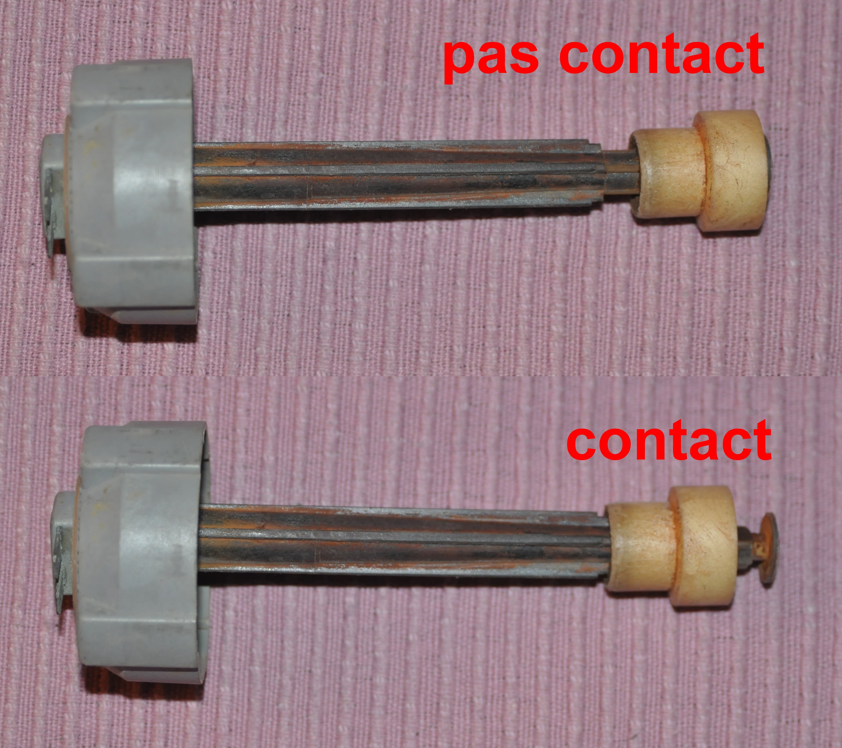

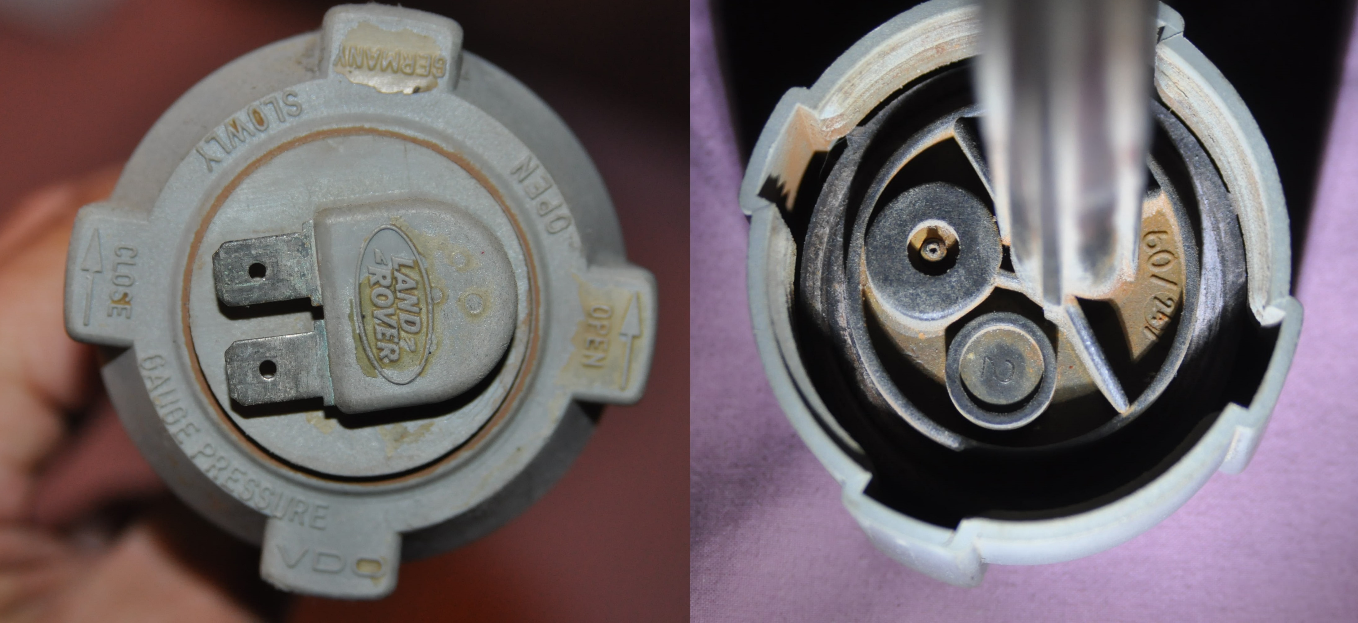

Le bouchon avec ces deux contacts. Lorsque le flotteur est en haut, il y a contact entre les deux cosses, lorsque le flotteur est en bas, donc vase d'expansion vide le contact est coupé. Bizarre, cela va à l'inverse de ma logique.
On peut voir les deux soupapes à l’intérieur, le beau logo land rover sur l'extérieur avec un magnifique Germany :mrgreen:, et les précautions d'usage.
Le flotteur:
A défaut d'une indication précise de température, cela peut constituer une alarme.

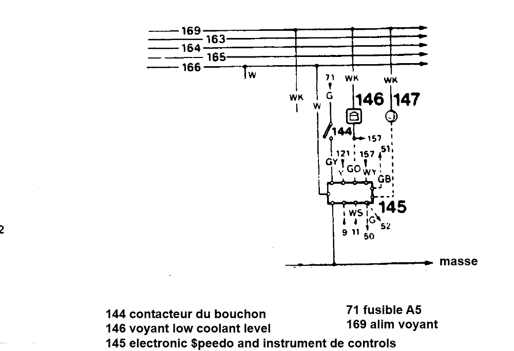

Un petit schéma, mais il n'est pas vraiment très causant...

Re: 300TDI : surveillez votre système de purge automatique !
Bon, le psychopathe des photos (LØLØ) a encore frappé... :mrgreen:
LØLØ a écrit :Lorsque le flotteur est en haut, il y a contact entre les deux cosses, lorsque le flotteur est en bas, donc vase d'expansion vide le contact est coupé. Bizarre, cela va à l'inverse de ma logique.
C'est vrai que c'est surprenant au premier abord, mais en fait ça permet de valider que le circuit est bon! Si le 'contacteur' du bouchon est grillé, il ne fait plus contact, la lampe s'allume! (elle clignote même, sur les ranges...) De même si un fil se débranche du bouchon (c'est assez chiant ces fils quand on visse le bouchon! Et on peut facilement tirer dessus...)
