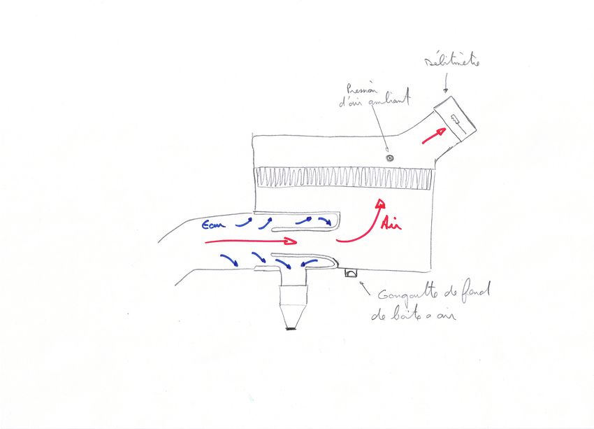

Une pensée pour JY, à qui j'ai failli ravir le bonnet d' âne :lol:
Pour revenir dans le sujet, n'est il pas mignon mon crobart à main levée :sm11:

colombin a écrit :Je reviens à nos moutons ; les 2 dispositifs sont donc complémentaires, et jouent, en plus, le rôle de réservoir. Ce qui est indispensable puisque l'un et l'autre ne peuvent évacuer l'eau qu'à l'arrêt du moteur ; Reste à savoir si leur contenance est suffisante lors d'un long trajet très arrosé.
Décidement mon Colombin, j'en viens à douter que tu me lises..... J'ai écrit que lorsque j'ai démonté le bec de canard, c'est à dire retiré le téton mou en caoutchouc, le tube d'évacuation sous la chicane était propre comme neuf :shock: La seule poussière qu'il y avait sur ce plastique neuf était celle tombé du bord extérieur du téton au démontage ......
J'en ai conclu que le système de chicane de séparation air/eau ne fonctionnait pas !
Peut être un problème de turbulences inexistantes à cet endroit.... En effet pour obtenir une séparation type "cyclonique", il faut une centrifugation du flux d'air...... Si le flux arrive laminaire, l'eau reste en suspension avec l'air.
De plus, si il y avait effet cyclonique, il n'y aurait plus dépression mais pression en fond de chicane, et alors l'évacuation de l'eau par le bec de canard pourrait se faire en toutes conditions, moteur tournant sous l'action combinée de cette pression (même infime) et du poids de l'eau, et moteur arrêté sous l'action simple du poids de l'eau.
C'est peut être cela l'erreur de conception ....... Pas de création de turbulences dans la partie amont de la chicane de séparation air/eau.
Mon raisonnement est peut être valable aussi pour le clapet de décharge qui est au milieu du tube d' amenée d'air, en position la plus basse.
Pour lui aussi le poids de l'eau et la pression "effet chicane" doivent lui permettre de fonctionner même moteur en fonctionnement, même avec le puissant souffle du "cinq en ligne".
Un système qui nécessiterait des "arrêts moteur/vidange d'eau" serait trés surprenant.

Pour revenir au bec de canard, je crois que je vais devenir lourd, mais je crois toujours que ce dispositif est bel et bien destiné à evacuer la poussiere. Quand je dis poussiere, c'est celle que serait sans doute collée au filtre en marche normale, du à l'aspiration du moteur, mais en tombe à l'arret. Quasi du sable, quoi.
Ce qui me fait persister dans cette possible erreur, c'est que ce dispositif de bec de canard ne se trouve que sur des 4X4, fussent ils destinés a ne franchir que des trottoirs; et pas du tout sur des voitures à 2 roues motrices, qui sont elles en revanche, destinées à circuler meme par climat pluvieux.
Donc, la question tournée autrement serait: pourquoi les 4X4 avaleraient ils plus d'eau que les pas 4X4 quand il pleut?
C'est une vrai question. Si les plates ont des bec de canard, c'est que j'ai tort.

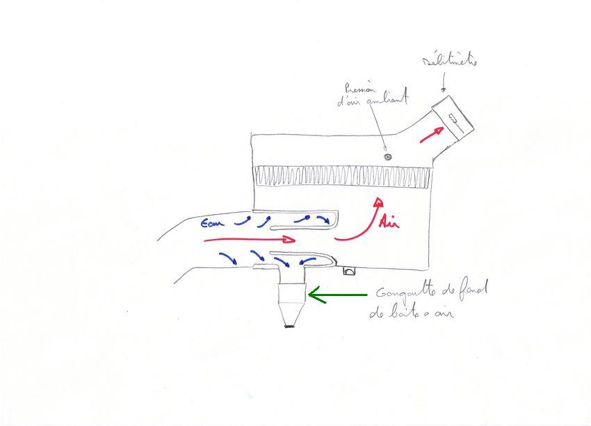

Gabrielle a écrit : Pour revenir au bec de canard, je crois que je vais devenir lourd, mais je crois toujours que ce dispositif est bel et bien destiné à evacuer la poussiere. Quand je dis poussiere, c'est celle que serait sans doute collée au filtre en marche normale, du à l'aspiration du moteur, mais en tombe à l'arret. Quasi du sable, quoi.
Regarde bien le dessin fait par Gabach, (j'ai juste rectifié l'indication du bec en vert), si la poussière se détache du filtre elle tombe au fond du bac et y reste.
La flèche verte indique la position du "bec de canard"

Gabach, rassure-toi, j'ai lu très attentivement les messages et celui-là en particulier mais je l'ai mal interprété ; Pour moi, que tu incrimines ton "bec de canard" n'a pas signifié que tu mettes en cause le système mais simplement que tu étais tombé sur un mauvais canard...
Cette fois tu parles clairement de vice de conception : je n'ai pas compétence pour donner un avis sur le régime des flux à l'intérieur de la boîte à air ; pour le clapet de décharge tu peux avoir raison, le niveau d'une éventuelle accumulation d'eau est bien plus bas que le passage de l'air et l'absence de résistance peut faire que l'écoulement soit possible moteur tournant.
2 choses m'interpellent ;
je roule en TD5 depuis 1999, j'ai parcouru plus de 200.000 km dont, probablement, certains sous la pluie (peut-être pas comme cette année, violente et continuelle pendant des heures) et jamais mon filtre ne s'est trouvé mouillé.
la réflexion de Gabrielle : Est-il besoin de 2 systèmes d'évacuation d'eau ? ce que je peux lui dire c'est que, en Afrique, tous les 3 ou 4 jours, nous changeons ou soufflons nos filtres et qu'il arrive, en fonction du vent ou simplement de la place dans la file de véhicules, que le fond de la boîte soit tapissé par un demi cm de poussière ; c'est donc que le bec de canard élimine aussi mal l'eau et la poussière.

Je ne sais pas à quoi ressemble une boite de filtre à air de def Td5, et ne me base donc que sur ce qui est ecrit.
Sur mon disco, le bec de canard est aussi accessible que la jauge à huile, pour donner une idée. Ca ne me semble pas etre le cas de cet apendice au fond de la boite de vos def. Il semble falloir se contortionner un peu les poignets pour y acceder.
Et en effet, sur le dessin, ce systeme n'a rien à voir avec ce que j'ai sur ma voiture.
