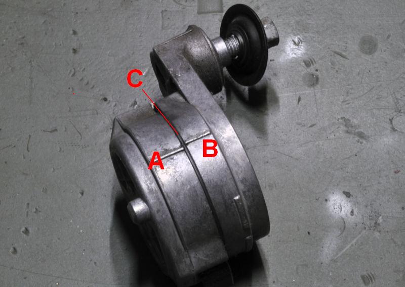

Typique galet désalignée et/ou galet dont la surface externe qui n'est plus cylindrique.
Est ce le tendeur qui se déforme?
La surface externe du galet peut s'user plus d'un coté que de l'autre avec le temps en fonction de la différence de tension dans les brins de la courroie.
Concernant le tendeur, je ne sais pas comment il est conçu exactement. Mais on voit bien qu'il y a deux parties (A et B) en mouvement l'une par rapport à l'autre avec une sorte de rondelle (?) entre les deux (pièce C).
A et B sont plaquées contre C. Une usure plus prononcée d'un coté que de l'autre pourrait créer un désalignement entre A et B.
Mais mon expérience est que, dans mon cas, c'était une affaire de courroie.
J'avais mis un galet et tendeur neuf a titre d'essai. Il y avait toujours le couinement. Je remettais la courroie d'origine, plus de couinement.
Maintenant je roule avec le tendeur d'origine, le galet d'origine, le roulement changé en début de sujet et une courroie récente Hutchinson et je croise les doigts.
Le gars expliquait qu'il vendait ce tendeur suite à achat pour couinement or si j'ai bien compris l'origine du couinement venait du goujon fixé sur laculasse qui était plié...; ceci confirmerai l'arret du couinement lorsqu'on intercale un cale d'épaisseur
Je ne crois pas au goujon plié. AMHA.

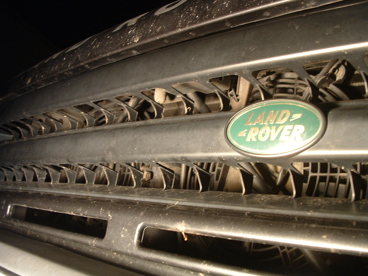

Que pensez vous de çà:
Eh oui, trois ventilos sur mon Disco, et d'origine s'il vous plait!
avouez que ça vous en bouche un coin! :mrgreen: je sens que ça va faire des jaloux! :lol:
