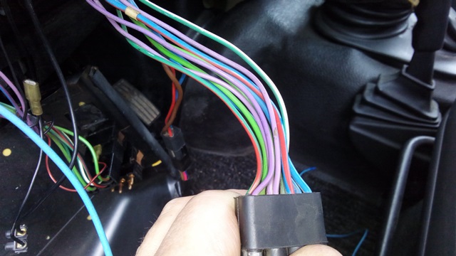

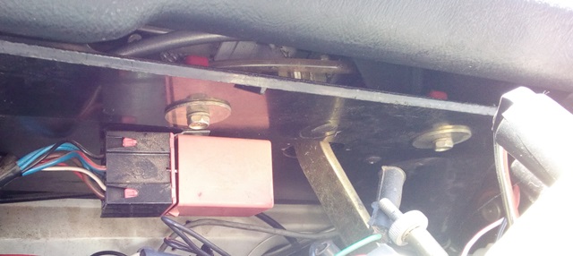

Blancoco62 a écrit : Tdb demonté: j'ai trouvé ça derriere....,mais pas débranché !!!! HS ???
Le mien était en partie basse, pas haute.
LØLØ t'expliquera surement comment vérifier un relais.

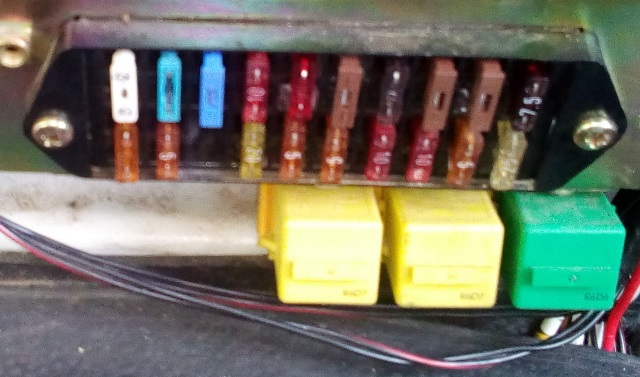

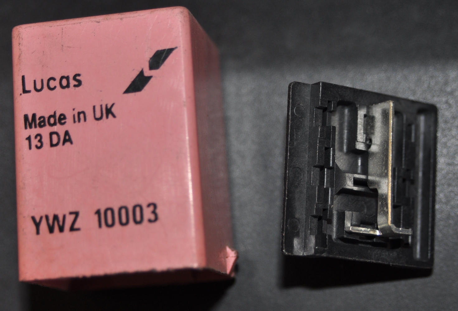

Regarde le mien (au dessus) , et celui sur le site Best of Land ( en bas), il se ressemble fortement...et la désignation indique Relais codes/phares, qu'en penses tu ????
c'est peut être bien celui qui me fous la pagaille???
"Relais électrique Rode pour les codes ( phare).
2 cosses inscription LUCAS 13DA"
Re: Probleme de codes , Phares defender 300tdi / TD5 / TD4
Blancoco62 a écrit : "Relais électrique Rode pour les codes ( phare). :lol:
Dans ce truc, que je ne qualifierai pas de relais, il n'y a rien, ou presque, juste une liaison cuivre entre deux bornes.
Cela sert à remplacer le DIM-DIP relais, qui est une spécification de la législation routière Anglaise, non en vigueur chez nous, qui dit qu'il ne faut pas éteindre un feu avant d’en allumer un autre avec une progression dans l'extinction de celui qu'on remplace. Un peu dans l'esprit de leur feux rouges qui sont différents des notre dans le détail. Nous on passe du vert au orange puis au rouge et on repasse directement au vert, alors que les anglais, eux passent comme nous à la monté, mais pour redémarrer, ils repassent au orange avant le vert. Bref cette option nécessitant un relais spécialisé, qui n'est pas sur les lands vendus en France, il est remplacé par ce boitier, qui sert juste à établir une liaison. Mais effectivement, si il est en défaut, pour oxydation sur ses cosses, ou si il est débranché, comme dans le cas du Pater (son coté daltonien, lui fait voir non pas rouge, mais jaune :mrgreen: :wink: ), cela peut provoquer un problème de code/phare, code en faite. Vois le schéma corrigé pour une meilleur compréhension du principe de ce "shuntage" .

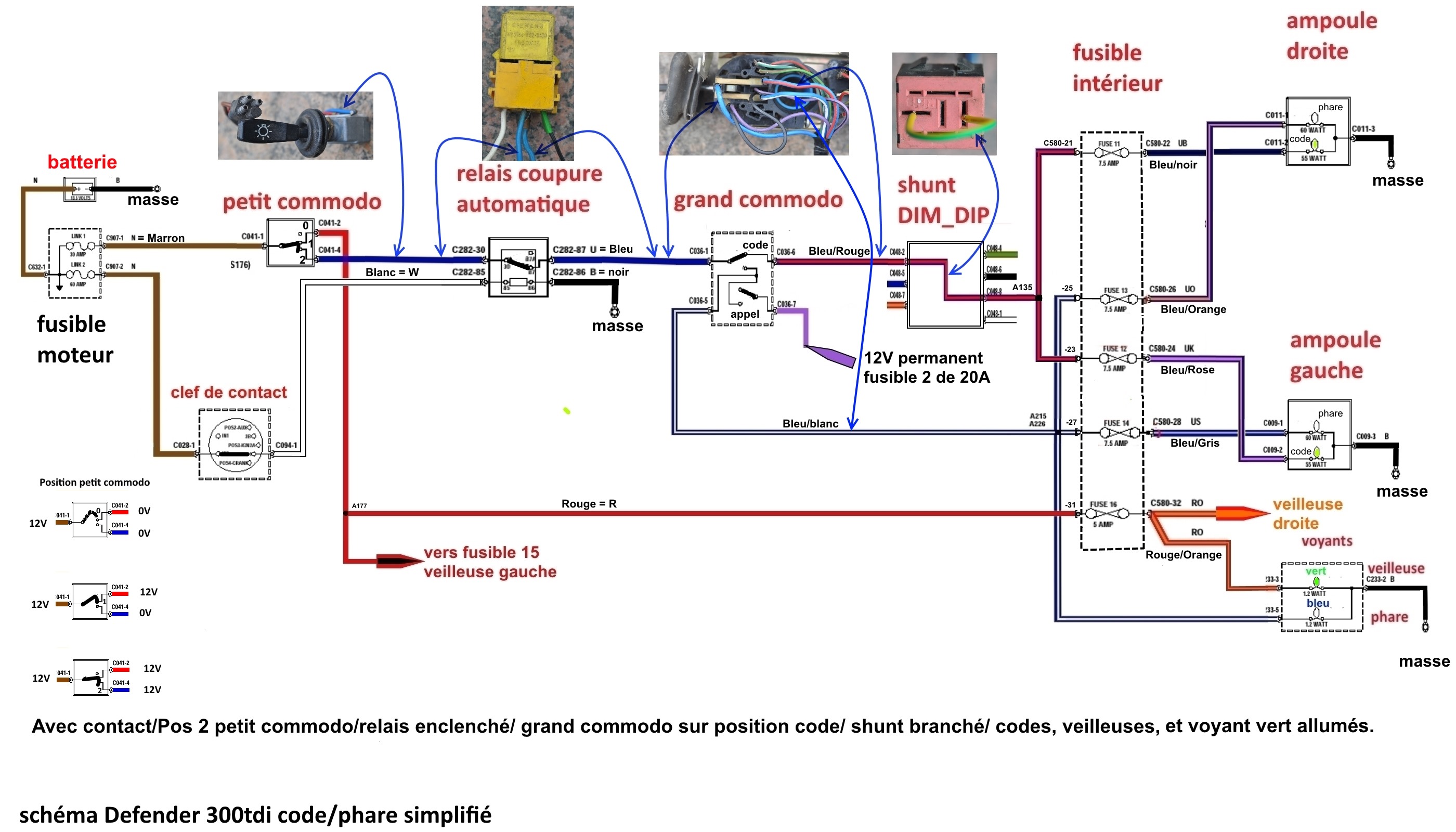

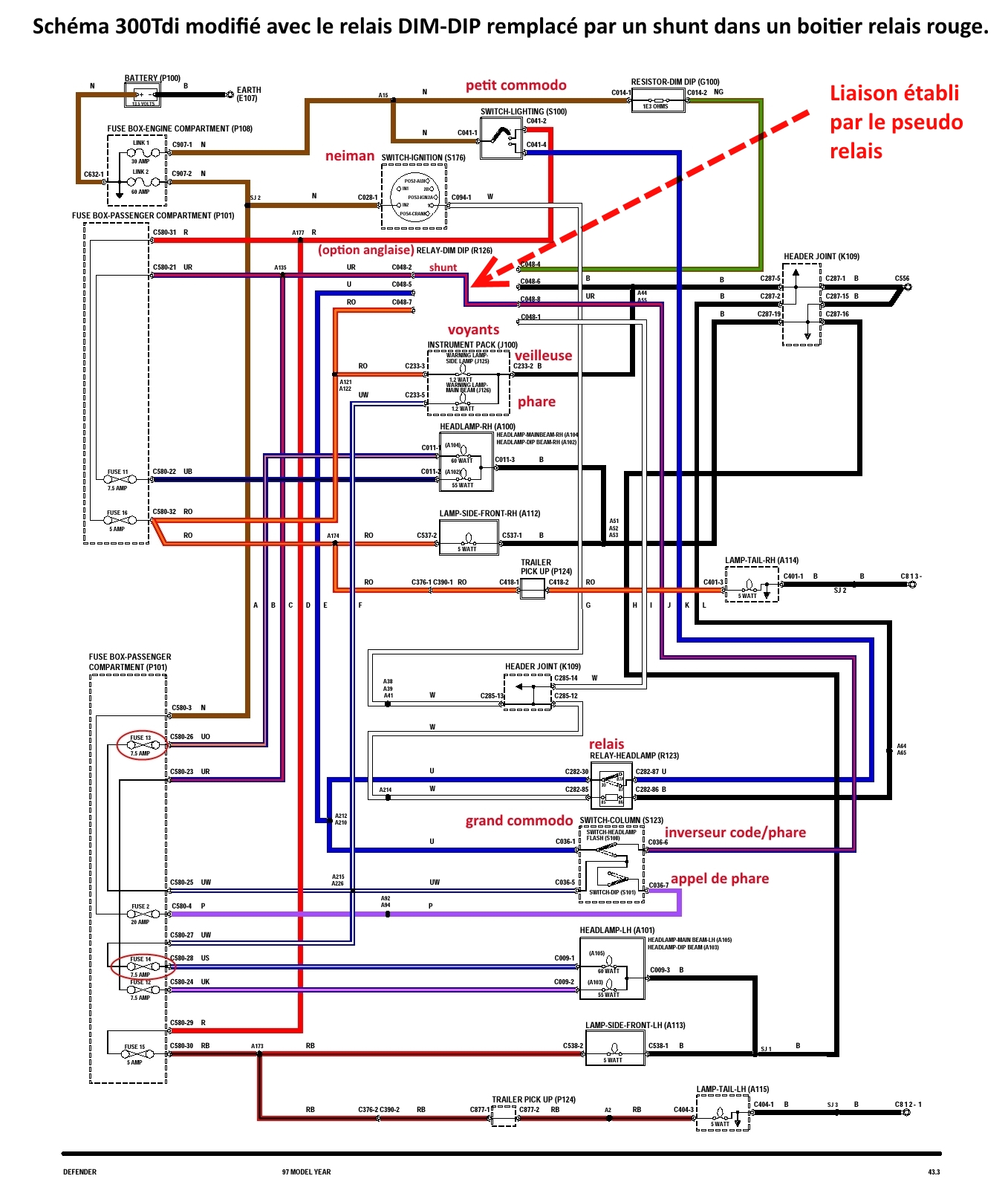

Schéma d'origine, avec le relais DIM_DIP:
Schéma modifié avec la représentation du shunt:

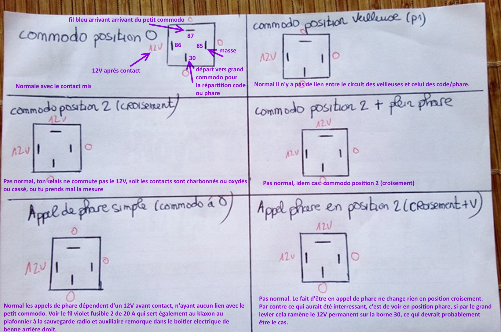

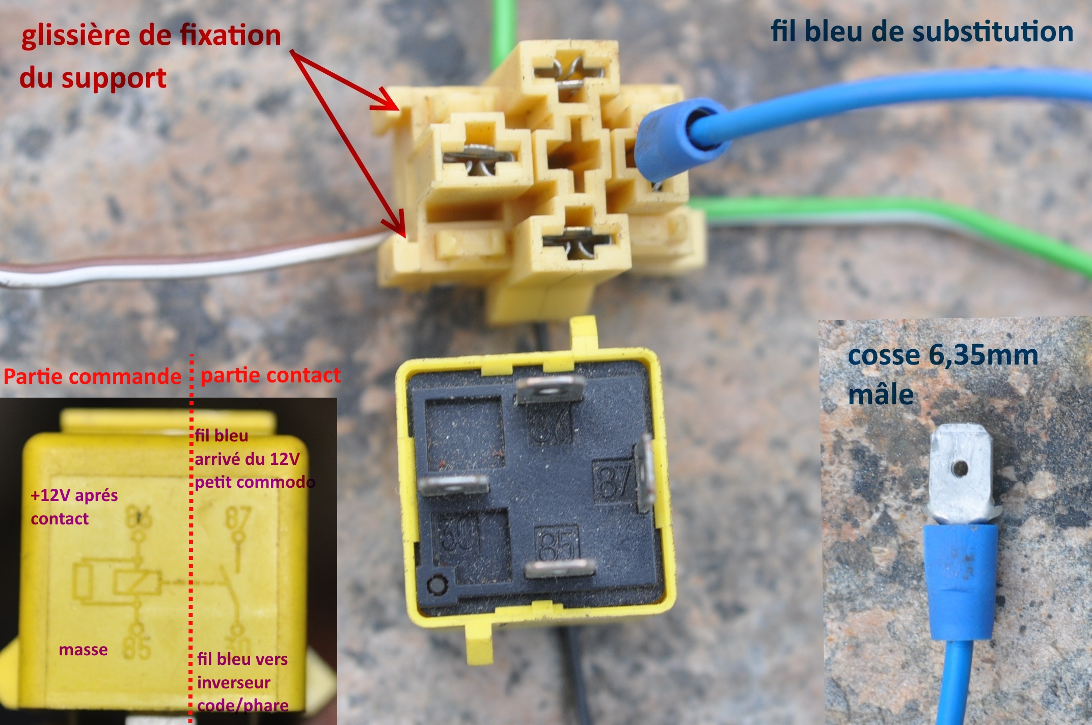

Pour le fonctionnent du relais, il faut distinguer deux parties:
Une partie commande constituer d'une bobine qui sert d'électro-aimant, ou si tu préfères d'aimant commandé électriquement, qui lorsque tu l'alimentes provoque le déplacement d'une palette métallique qui permet de fermer un interrupteur constitué de 2 contacts dit de puissance, on parlera de relais à simple contact Travail, le plus simple possible des relais. C'est à dire que le contact s’établit lorsqu'on alimente la bobine de commande. Vois ce thème: (Disco 300 TDI : Pourquoi des relais de différentes couleurs?) si tu souhaites en savoir plus sur les relais, j'ai peur de finir par te saouler avec tout ça.
Sur le relais jaune, il y a un petit schéma instructif:
On ne sait pas comment, ni où exactement, tu as pris tes mesures, mais il y a effectivement quelque chose de pas normal. Un petit commentaire dans chaque cadre de cas de mesure te permettras de comprendre l'anormalité. Le rôle de se relais est de couper les feux forts automatiquement si tu enlèves la clef de contact cela supprime le 12V après contact qui alimente la bobine et de se faite libère la liaison établi par le fil bleu entre le petit commodo et le grand, car comme tu peux le voir sur le schéma, l'alimentation du petit commodo est directement sur la batterie via le fusible de puissance LINK1 de 30A. Donc sans ce relais, les feux resteraient alimenté, si tu oubliais de manœuvrer le petit commodo en position 0.
Ce qui m'intrigue, c'est que tu as inversé les relais et que la panne est toujours là, quelques soit le relais, ce qui voudrait dire que tu as deux relais HS, cela me parait étrange. Donc je pencherai vers un problème sur la cosse au niveau de la liaison 30 sur le support du relais ou sur son fil bleu.
Deux tests serait a faire:
1) la même mesure que la dernière mais en position phare du grand levier avec le contact et le petit commodo en position code/phare.
2) placer un shunt entre les broches 87 et 30 du support de relais pour simuler son contact, et là normalement tu dois récupérer le 12V sur 30 et avoir tes codes et tes phares opérationnel, mais qui ne s'éteindront pas quand tu enlèveras la clef de contact.
Remarque: Ce relais code/phare est très sollicitè, car il se met en route a chaque fois que tu mets le contact, même si tu ne roules pas. Comme tu peux le voir sur une doc d'un relais mise dans le lien,
ils ont une durée de vie mécanique et électrique, en nombre de cycles. Certes supérieur à 200000 cycles mais bon tu ne dois pas en être très loin, bien que les conditions d'utilisation soit moins sévères
dans la réalité, que celles citées dans la documentation Bosch. Car avec les deux phares, on doit commuté 10A et non 40A. Si pas de phare additionnel ou de néons psychédéliques tout au tour du land.
celle ci tu peux la voir sur le schéma que j'ai deja posté, c'est la figure que j'ai étoilé: petit commodo en position code (position 2) et avec le grand levier plein phare sur ON
J'ai fait le shunt suivant tes instructions (commodo sur veilleuses+codes donc position 2) et voici le résultat:
Shunt 87/30 juste le contact mis : je n'ai que les veilleuses qui sont opérationnelles , même en position plein phares rien ne se passe
pfffff, dis moi ce que tu en penses...
Bon dimanche
Non, tu ne m'as pas compris, ou je me suis mal exprimé.
Refais la mesure, mais en maintenant le levier de grand commodo en position appel de phare, et dis moi si cela renvoie le 12 V permanent, arrive sur le support sur le support du relais, mais non, en faite, il n'y arrive pas, car l'appel de phare n’établit pas une liaison avec le fil bleu.
Pas normal. Moteur tournant ou non, cela ne devrait rien changer au fonctionnement, du moment que tu as le contact avec les voyant allumés. Code et phare devrait fonctionner.
Shunt 87/30 moteur tournant: juste les veilleuses qui sont ok, pas de croisement par contre cette fois-ci quand je bascule le grand levier plein phare sur 1, les pleins phares sont ok !!!!
:shock: Pas normal non plus .
Ah! au faite, je viens de réaliser, que tes mesures tu les as fait sur le support sans le relais. :?
Donc, il est normal que tu trouves 0 sur la borne 30, pour les cas 3; 4; et 6 .
Le shunt simulant le relais, regarde derrière de bloc instrument si tu as un relais DIM-DIP ou son boitier shunt.

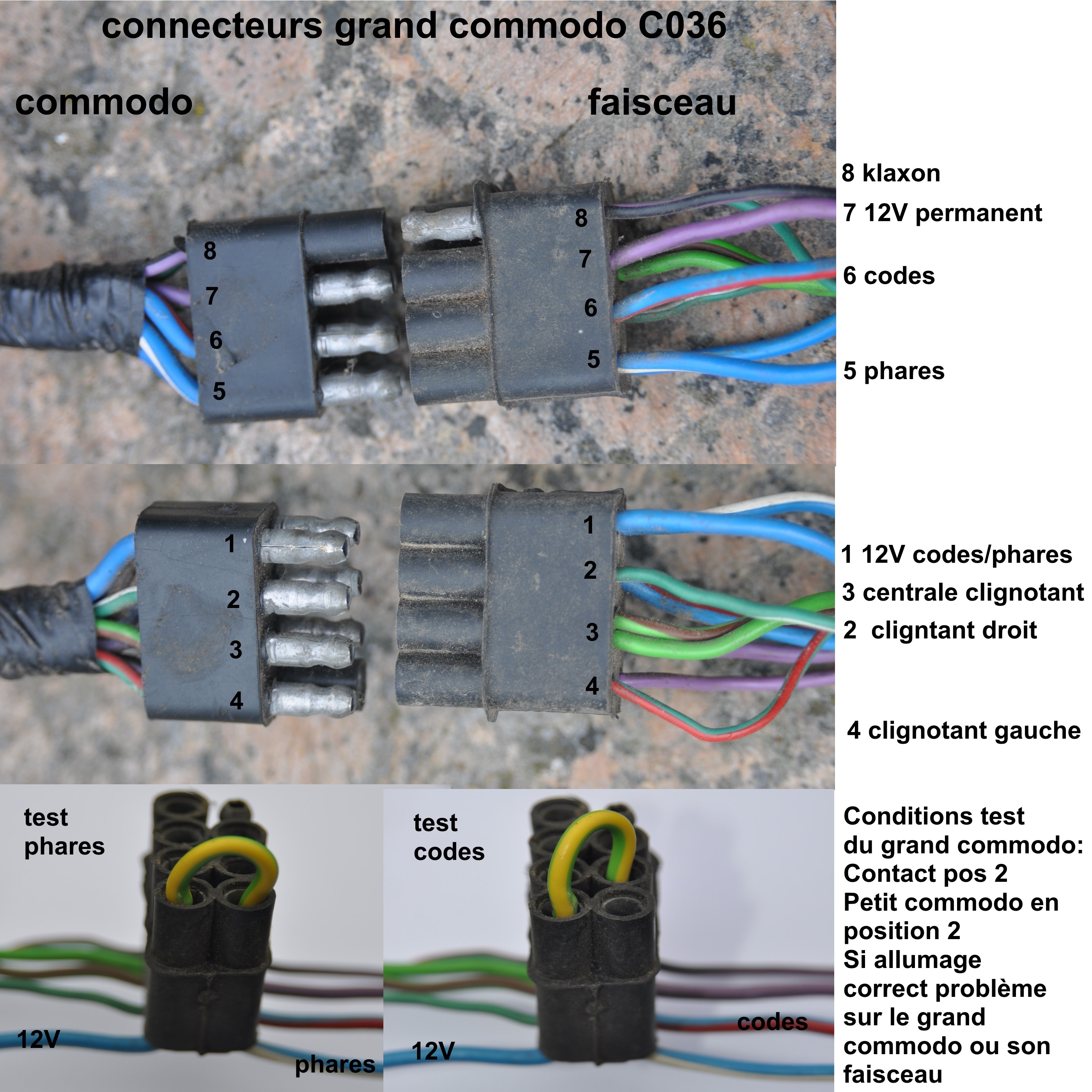

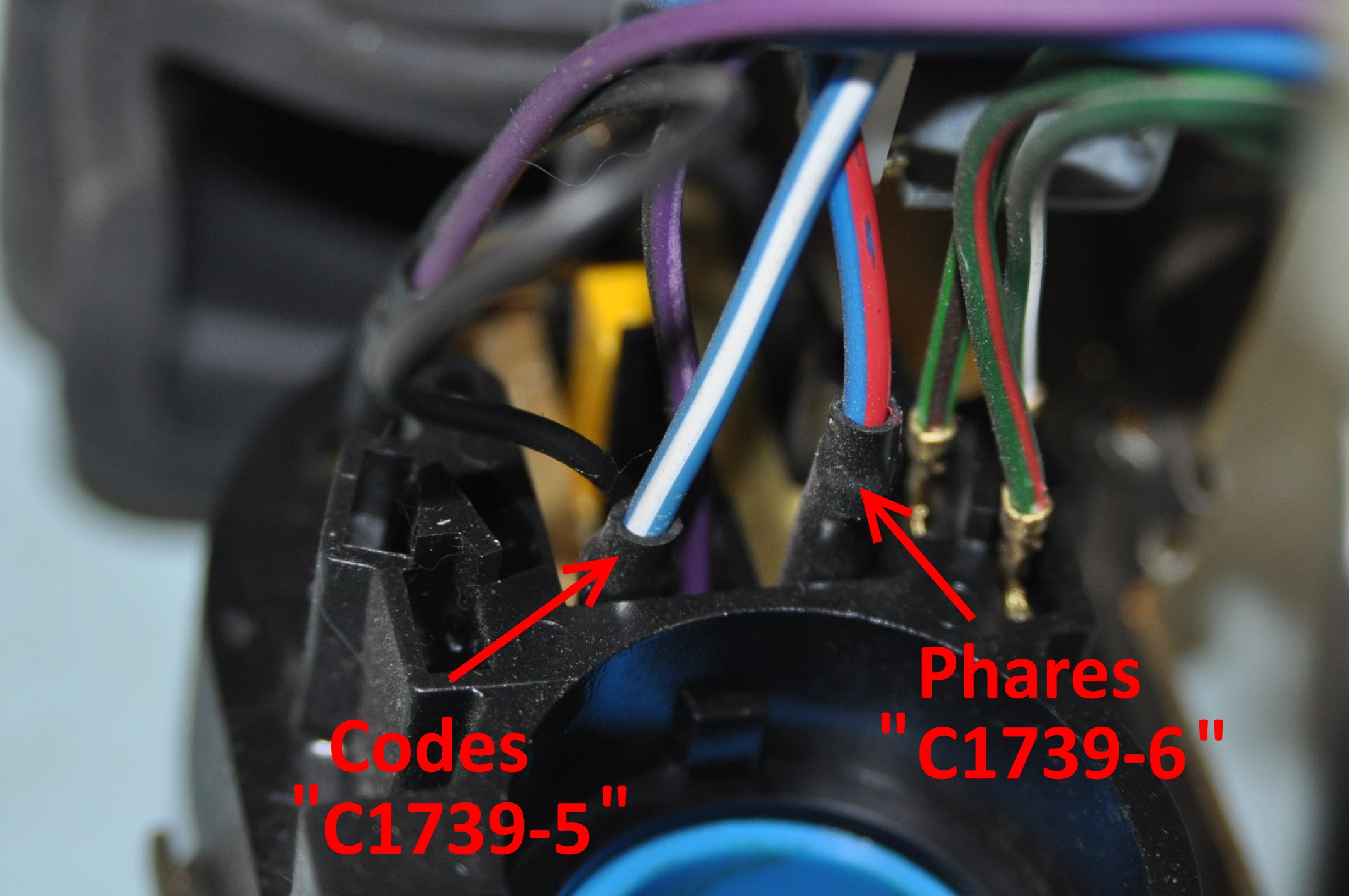

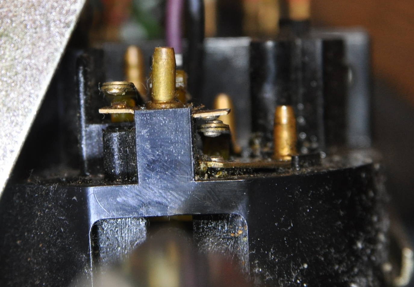

Il est possible qu'au niveau du gran commodo, tu aies une oxydation, ou une connexion défaite sur un plot du grand commodo.
Vérifie les départs vers les code et les phares. Contrôle bien le sertissage des plots male sur les languettes et éventuellement, met un peu de soudure entre le plot male et sa languette cuivre

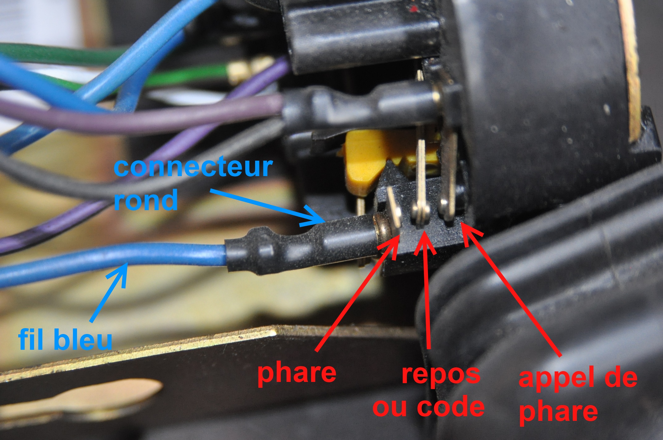

L'arrivé du fil bleu, lui aussi peut déconner, car ce qui est bizarre, c'est que cela fonction en phare moteur tournant et pas moteur arrêté, avec le contact.
Plot mâle du fil bleu sans son fil:

Tu peux mesurer, pour voir si le 12V arrive bien sur le fil bleu du commodo, avec le relais en place, le contact mis, et le petit commodo sur la position code/phare. Normalement, pas besoin de mettre le moteur en route.
Fais attention avec tes pointes de mesure, il y a du courant partout.

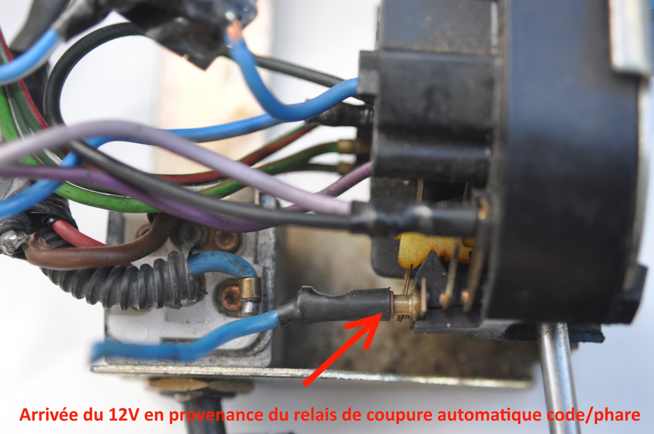

- Sur le pseudo relais ( je dirais plus un cavalier moi...) derrière la tableau de bord et bien j'ai rien du tout, quelque soit la position des commodos.
Pas normal, normalement en position code, tu devrais avoir un 12V sur le shunt

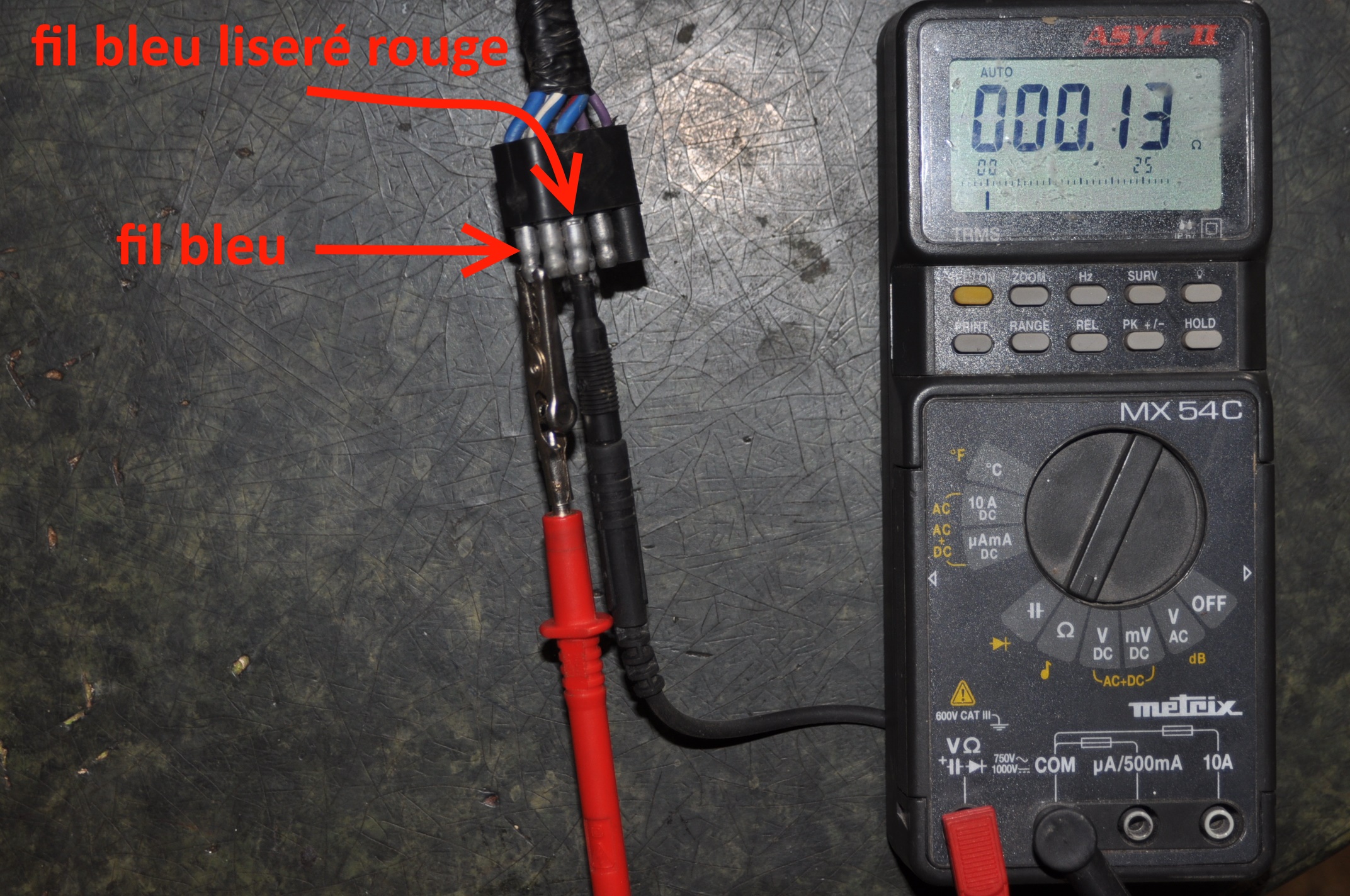

Le problème se situe bien sur le fil bleu liseré rouge des codes avant la répartition gauche droite, entre le grand commodo et le shunt, puisque tu n'y retrouves pas le 12V des codes.
Fait un test: ramène un 12V sur le shunt, pour faire simple, enlève le capot rouge du shunt et met un bout de fil relié au 12V, les codes doivent s'allumer.
Comme il n'y a rien d'autre entre le grand commodo et le shunt, cela veut dire:
1) soit le connecteur du commodo est oxydé,
2) soit le fil bleu liseré est coupé, ou, suite aux branchements des longues portées par le précédent propriétaire, épissure défectueuse, erreur rectifier...
3) soit le plot sur le grand commodo du fil bleu liseré rouge est dessertie; enlevé; ou oxydé;...
4) les contacts du contacteur de code, défectueux dans le commodo, charbonnés; oxydés, cassés...
Vérifie le commodo à l'Ohmmètre sur son connecteur, entre le fil bleu et le fil bleu liseré rouge que tu as bien le contact en position code.
Sur un 200 tu as le connecteur noir, attention également à la possibilité de te faire leurrer par ton ohmmètre qui a besoin que de quelque milli-ampère pour valider la continuité, alors que les codes, ils leur faut une dizaine d'ampères.

bon alors voila:
- Test de shunt DIM_DIP branché en direct sur le 12V, c'est ok ça renvois du jus aux feux de croisement et ils s'allument ( mais pas de plein phares)
- Sur le gros commodo je n'ai pas de fil rouge seul, j'ai du bleu liseret rouge ou du vert/rouge
en tt cas entre le rouge/bleu et le shunt DIM_DIP j'ai pas de résistance donc pas de continuité.

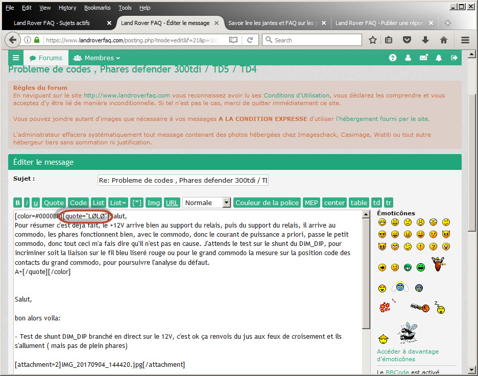

Il ne te manque pas un "quote" quelque part ? Je pense que oui. :roll:
je corrige pour te montrer :
Ton message avant :
La correction :
Au final, c'est bien plus compréhensible :
Relis le message que tu envoies et cliquant sur "Prévisualiser" au lieu de "Envoyer", pour vérifier les citations.
Blancoco62 a écrit : - Test de shunt DIM_DIP branché en direct sur le 12V, c'est ok ça renvois du jus aux feux de croisement et ils s'allument ( mais pas de plein phares)
Bon signe! :D Donc le problème est entre le DIM_DIP et le grand commodo. Normal que tu n'aies pas les pleins phares dans cette configuration.
Normal, pourquoi tu me parles de ça ? On est bien sur le grand pas sur le petit :?
Le problème est là, si entre le connecteur du grand commodo sur le fil bleu liseré rouge et le Shunt du DIM_DIP tu n'as pas de continuité, c'est qu'il y a un problème sur cette liaison.
Un autre test tant que nous y sommes, sur le connecteur du grand commodo coté faisceau, commodo débranché, shunt DIM_DIP en place, ramène un 12V, sur la broche du fil bleu liseré rouge. Est ce que les codes s'allument ?
La ou je ne comprend pas c'est que tu m’envoies vers le gros commodo alors que je n'ai déjà pas de croisement, et eux sont activés par le petit, il y a récupération de tension de l'un vers l'autre, c'est ça alors???
Le petit commodo fournir la tension au grand commodo en passant par le relais de coupure automatique, tout ça par le fil bleu, et le grand commodo, lui réparti cette tension soit sur les codes, soit sur les phares, et je ne parle pas des appels de phare qui eux font parti d'un autre circuit.
Cette répartition se fait par le grand commodo, l'arrivée étant le fil bleu, qui se "transforme" pour les phares en fil bleu liseré blanc et pour les codes en fil bleu liseré rouge.
La répartition des feux gauches ou droits, se fait dans le tableau de fusible.

Donc tu as accès au connecteur du grand commodo. Mets bien la tétouille en place dans sont trou qu'en tu remontes le cache sur lequel il y a le bouton warning.
Le gros n'est pas neuf certes, mais aucune trace d'oxydation, et tt fonctionne....
Té té té, comme dirait un éminent collègue, l'aspect! cela ne veut strictement rien dire en électricité . As tu fait le test entre le fil bleu et le fil bleu liserè rouge en ohmmètre sur le connecteur du grand commodo en position code comme montré sur la photo du précédent poste ?
Blancoco62 a écrit : - Sur le gros commodo je n'ai pas de fil rouge seul, j'ai du bleu liseret rouge ou du vert/rouge
- La ou je ne comprend pas c'est que tu m’envoies vers le gros commodo alors que je n'ai déjà pas de croisement, et eux sont activés par le petit, il y a récupération de tension de l'un vers l'autre, c'est ça alors???
-qu'on ne se méprenne pas sur les termes:
veilleuse= veilleuse
codes= feux de croisement
phare = pleins phares
Cela fait potentiellement beaucoup d’incompréhensions possibles.
Pour lever les doutes, un schéma simplifié avec les couleurs et illustré pour bien comprendre le rôle de répartition du grand commodo, le petit commodo ce contente d'amener le 12V pour les "feux de position" :twisted: , puis soit pour les codes, ou soit pour les phares.
Sur le schéma, les interrupteurs divers et variés, sont représentés en position de fonctionnement souhaité ( allumage des codes), ce qui n'est pas le cas habituellement, où ils sont toujours représentés en position repos.
Si tu actionnes le petit commodo et que le grand levier est sur la position phare, ce sont les phares qui vont être allumés.
NB:
Blancoco62 a écrit :veilleuse= veilleuse
Veilleuses = feux de positions. :mrgreen: :wink: Tchi Tchi = TCHI-TCHI à 20 seconde.
Remarque : Les derniers 300 n'ont pas de DIM-DIP prévu, ni un relais spécifique de coupure automatique des phares sous cette forme.

Salut, me revoilà...
donc oui j'ai tiré un 12v direct sur la broche bleu liseré rouge et du coup les codes s'allument...
Je pense bien qu'il y a un fil de sectionné qq part !!!
ça fait quasi une semaine que je suis sur ce problème, enfin je devrais dire que NOUS sommes sur le problème et crois moi que ma marmite commençait à bouillir, le Def est notre voiture au quotidien donc sans lui c'est la galère....
Du coup à défaut de trouver et de résoudre le problème j'ai pris la décision de le contourner dans un premier temps avant d'y revenir et je pense refaire à neuf le faisceau complet du Land.
Donc j'ai ramené un 12V du petit commodo vers le DIM_DIP pour recuperer les codes.
Du fait je n'ai plus de position veilleuses seules mais directement veilleuses/codes
Je sais c'est pas professionnel mais ça dépanne.... :? :?
Pour le souci du clignotant , la photo parle d'elle même.... :)
J'ai quand même changé histoire d'être sur : Le relais jaune du milieu, les 2 petits commodos en neuf que j'avais deja acheté en neuf...
Je suis pas fier de moi c'est certain mais les obligations du quotidien nous rattrapent très vite... :| :|
Oui, c'est malheureusement un classique dans le genre, il faut gratter puis une petite soudure pour résoudre le problème.
Ce relais travaillant beaucoup, c'est une bonne chose que de l'inversé avec celui du dégivrage arrière, qui sert beaucoup moins.

Re-salut,
Attention dans cette configuration, n'allume pas les phares, sinon le petit commodo va fondre un plot. 200w il n'est pas prévu pour: Code + phare simultanément pas bon. Met toi sur la position 2, fil bleu, comme ça tu récupères la fonction des veilleuses seules. Et comme tu peux le voir sur le schéma dans ce cas de figure, tu peux alimenter les phares aussi.
