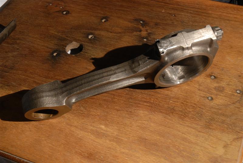

voici une bielle N°1 de 300tdi, flambée suite à un "toit". L'huile a été aspirée et la pression a été suffisante pour tordre le bazar. La différence de longueur entre cette bielle et une neuve est assez importante pour que la compression soit insuffisante pour provoquer l'explosion, sauf à appuyer à fond sur l'accélérateur pour que le turbo donne un peu plus de pression (le moteur tournait sur 3 cylindres, sauf en accélérant à fond)
Illustration de ce que je disais plus haut sur le fait que la bielle passe "tout juste" dans le cylindre: celle-ci ayant été tordue, il a fallu meuler la tête de la vis et une partie de la bielle, avec une sorte de mini-dremel de modéliste des années 70, le tout sous le véhicule. Ceci est le résultat de beaucoup beaucoup de persévérence de la part de votre serviteur

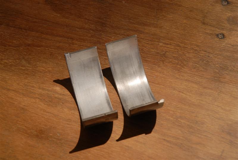

et finalement les coussinets de bielle correspondants: usure à peine perceptible, mais on voit une légère trace, d'un côté
Ce moteur avait 104000km

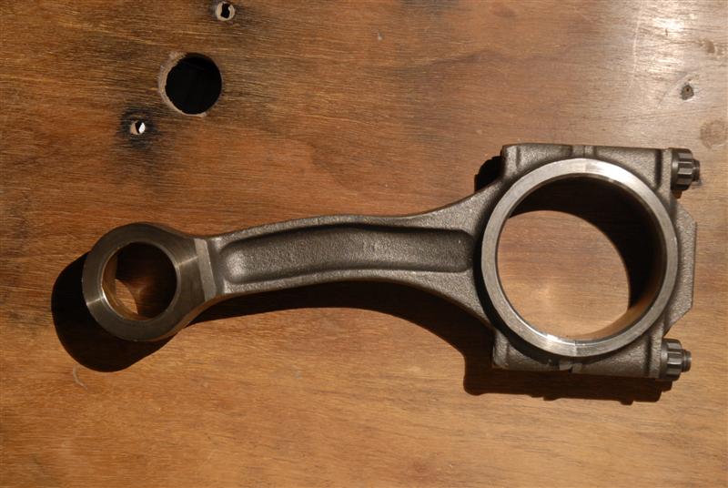

Pour ce qui nous intéresse (mesurer la droititude de la bielle, nous avons le cul bordé de nouilles: le pied, malgré qu'il soit taillé en biseau, comporte un plat. L'épaisseur au niveau de ce plat fait 33mm. La tête, quand à elle, fait ... 33mm.
Il sera donc possible, avec la règle, d'avoir une idée sur une déformation au niveau de la tête. Pour le pied, il faudra mettre deux bielles sur le même axe de piston.
Tout cela en partant du principe que les plans au niveau de la tête sont bien perpendiculaires à l'alésage de la tête.
j'ai pposé la règle sur celle-ci, et à contre-jour on arrive à voir une déformation au niveau de la tête, et même du pied, malgré la très petite longueur du méplat en bas du biseau!

Bon, ben c'est très prometteur tout ca! Tu ne devrais pas avoir de problème pour controler tes bielles en fin de compte avec des moyens somme toute assez simples.
Impressionnant la bielle, on dirait de la guimauve!
Elle n'a pas du tourner bien longtemps et ca a suffit pour marquer les coussinets.
