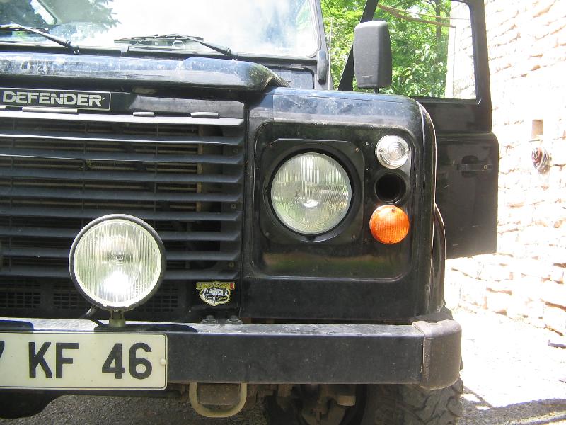

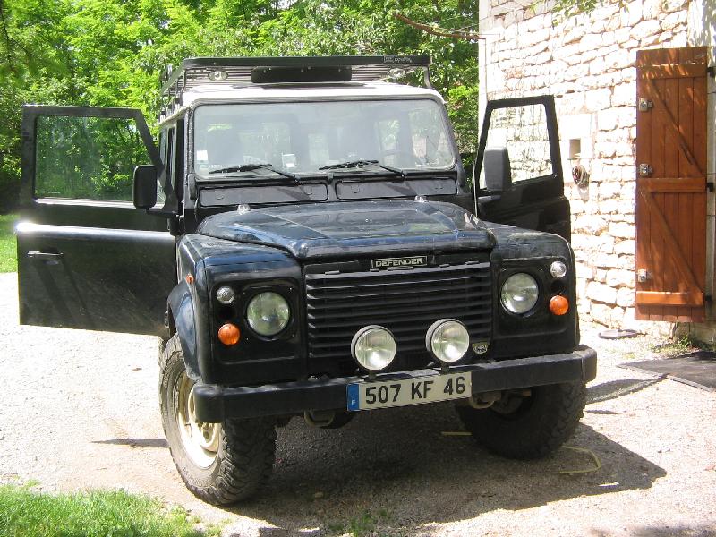

Bon finalement moi aussi j'ai continué à bricoler la face avant du def
J'en suis la pour le moment, les trous ronds vides correspondent à des caches que j'ai trouvés pour remplir le gros trou carré (a partir de 200x il me semble, pour degager le klaxon). Cet emplacement n'est pas idéal , un peu haut pour des AB, un peu écarté pour des LP ... Je pense que je mettrai des AB pour eclairer large dans les chemins (ils ne seront pas efficaces en tant qu'AB mais au moins ca bouchera les trous :mrgreen: (a moins que je ne trouve que des LP, dans cette taille je ne peux pas trop faire le difficile) )
Je ne sais pas si je le garderai comme ca, c'est totalement reversible, aucun trou ou aucune modif :wink:

t'as combien de place en diamètre, et en profondeur?
c'est ventilé ou bien il y a du plastoc qui risque de fondre?

kebir31 a écrit :t'as combien de place en diamètre, et en profondeur?
:mrgreen:
tu veux m'étudier un truc ? :mrgreen:
Grosso modo doit y'avoir 7,5-8 cms de diametre, et au moins 15 de profondeur (j'ai déplacé le klaxon)
Il n'y a pas trop de plastique a proximité, juste la veilleuse a qqes centimeres au desssus et le cligno en dessous (mais lui à une base métallique)

J'ai commandé des cochonneries autour de 7 cms, je verrai bien ce que j'arriverai à bricoler ... au pire ca finira avec un bouchon noir pour boucher le trou :wink:
J'aimerais bien avoir des Hella micro sous la main pour voir ce que ca donne, mais ca fait un peu cher le test ...

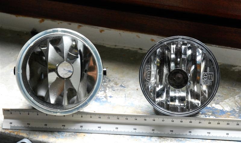

si tu cherches dans les 70mm il te faudra un phare à projecteur (tu as de la place en profondeur)...(à moins que tu ne mettes les ampoules de la cuisine :mrgreen: ).
Sinon, en rond, je peux te proposer des phares entièrement étanches (ventilation par pastille gore-tex):
à droite, en polycarbonate haute température, 12V/27W, AB homologué route en diamètre 85 (l'optique fait 80). On doit pouvoir le trouver en GB
à gauche, en alu/verre, 12V/45W, AB non encore homologué (proto), diamètre 95 (optique 80). pour en avoir il faudrait faire une commande groupée donc compliqué
et dès que tu auras fouetté la cause de la panne de ton serveur, je te mets une photo plus grande :mrgreen:

Les ampoules de la cuisine me tentent beaucoup , mais je vais résister :mrgreen:
Pour tes phares, on verra une fois que j'aurais recu ce que j'attends :
en LP annoncés à 70mm
en AB un peu ovale, autour de 75mm
ceux la je les connais, et je pense les démonter pour que seule la lentille sorte, enfin je me comprends. La lentille asphérique est celle que je t'ai justement montrée ce WE dans un autre emploi :wink:

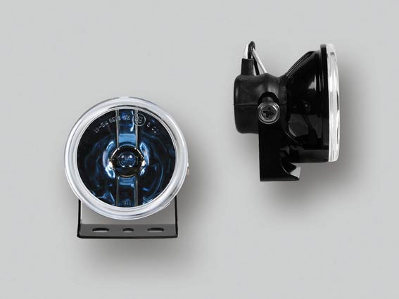

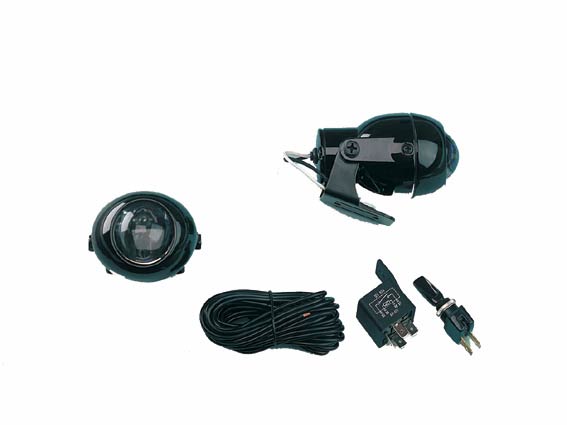

fa a écrit : en LP annoncés à 70mm
ils ont l'air sympa ces phares, tu les as trouvés sur le net ?

Oui, mais je ne sais plus ou ... un site de tuning quelconque si je me rappelle bien
C'est quand même de qualité tres mediocre, ca ne respire pas la belle construction
J'ai pris des hella micro DE finalement, c'est autre chose :wink: (voir sur ebay allemagne pour ne pas les payer un bras)
