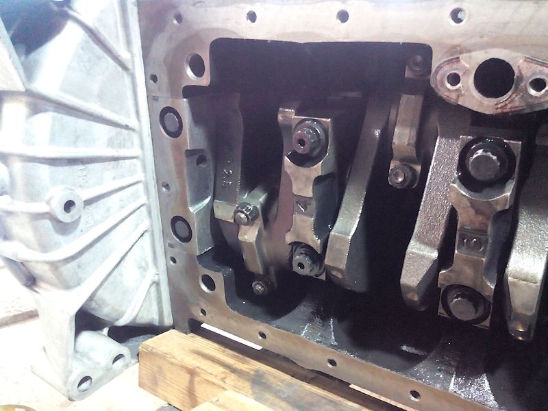

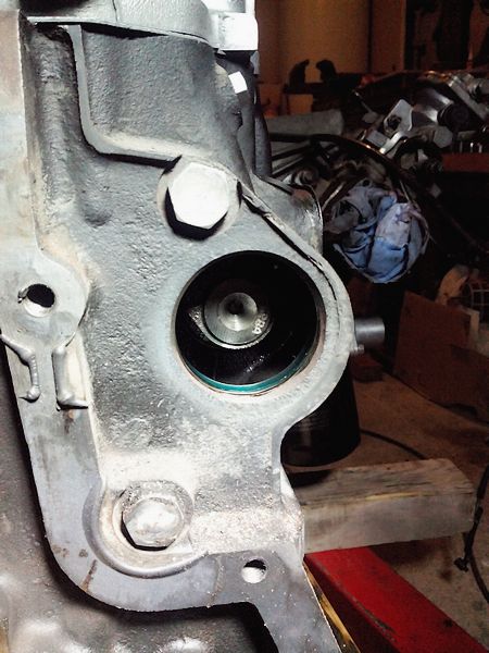

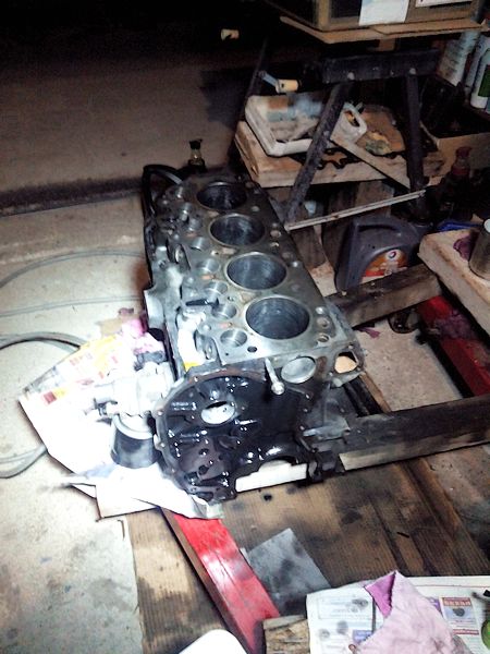

Re: claquement plus ou moins intense 300tdi
ça continue
le produit ad hoc
le produit ad hoc

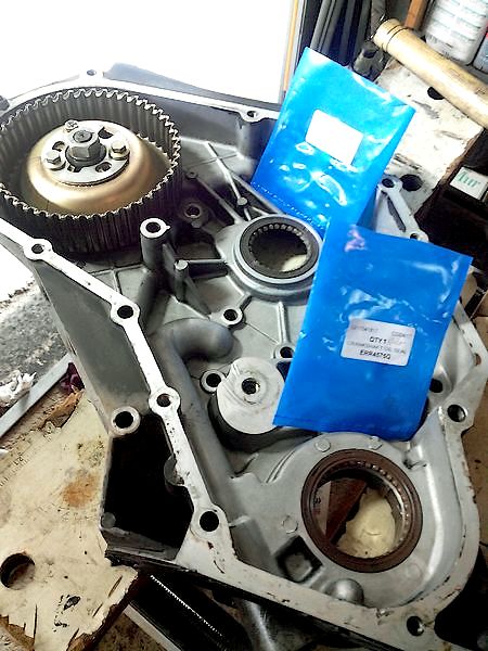

positionnement du joint intermédiaire enduit de pâte côté bloc

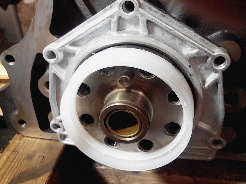

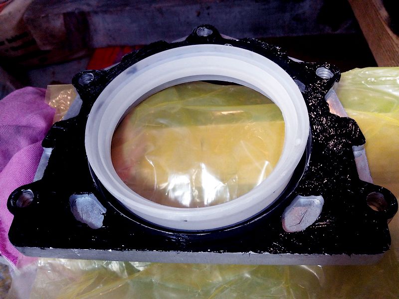

le carter enduit de joint noir étanche à l'huile moteur avec le guide de la lèvre du spi

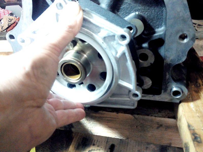

emboitement de la lèvre du spi sur son guide afin de l'ouvrir à un diamètre supérieur à la portée du vilo pour qu'elle se referme sur cette dernière
le carter avec son spi en place sur la portée, reste le guide en plastoc blanc...
le joint a légèrement débordé le spi est bien en place tout a l'air ok

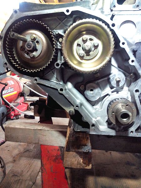

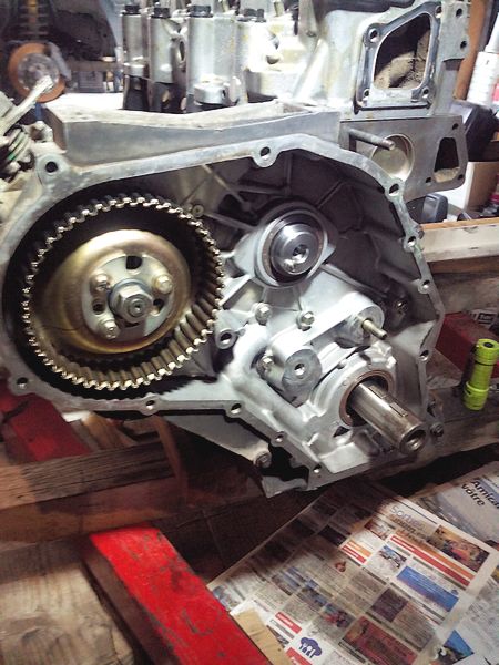

repose du volant moteur

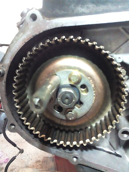

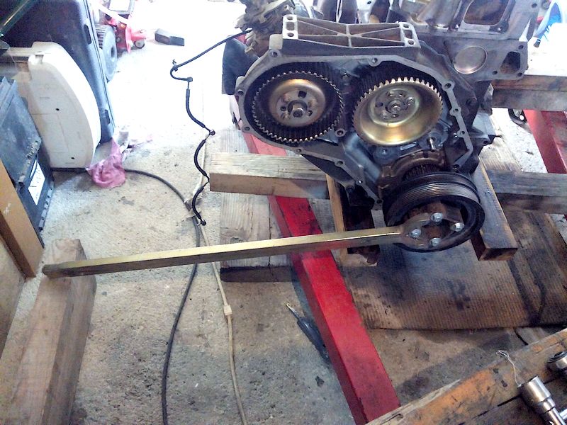

encoche (la petite) pigée pour le calage de la distri
repère d'AAC en face repère fixe carter
poulie de PI pigée
poulie de PI pigée

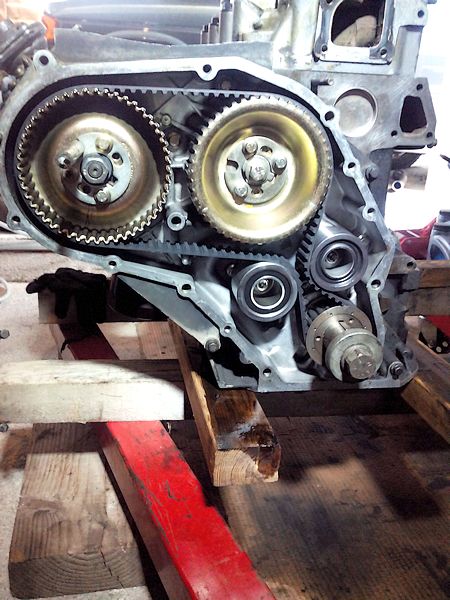

vue d'ensemble avant pose courroie

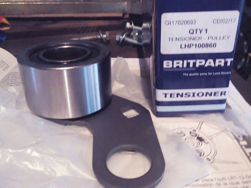

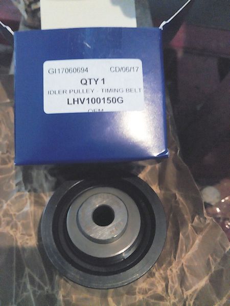

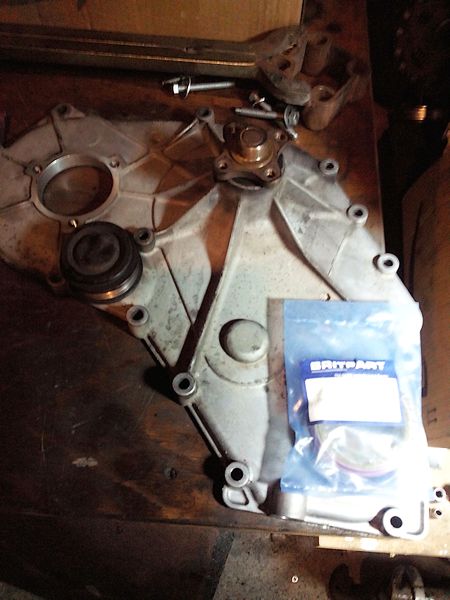

galet fixe neuf
galet fixe neuf
galet tendeur neuf
galet tendeur neuf
courroie en place en tension après desserrage/serrage des 3 vis poulie PI pour répartir la tension sur les deux brins
cache poussière neuf
le cache poussière en place

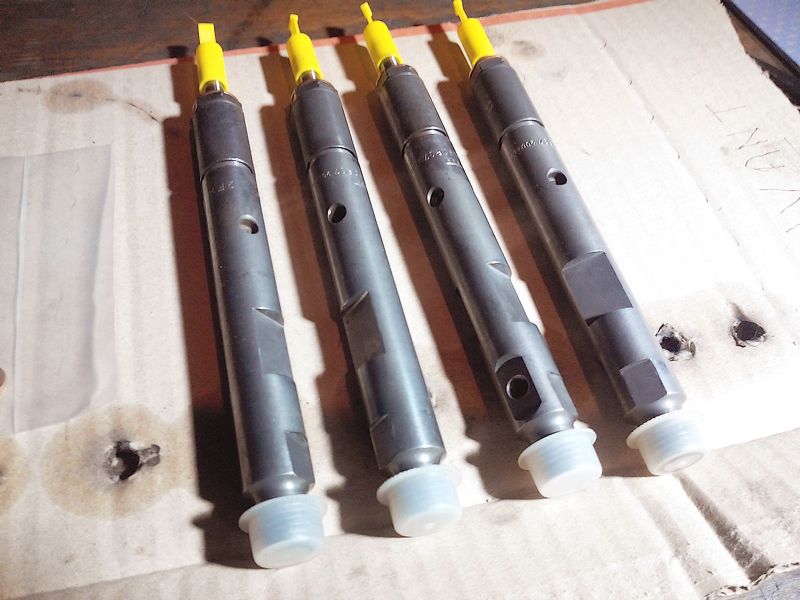

les injecteurs rénovés
l'outil ad hoc pour bloquer le vilo pour le serrage des vis du volant moteur 13.9nm à 15.3nm
un petit coup d'œil sur le pourtour RAS

du britpart sur les galets....? :shock: :shock:
tippie
Messages : 98
Message non lu par tippie »
Tu as quand même mis le joint derrière le joint spi du volant
moi j'ai tout enlevé a la troisième tentative et juste montée à la pâte depuis plus de fuite
jerome38 a écrit :du britpart sur les galets....? :shock: :shock:
déjà monté plusieurs fois, no problème, ici un est même en G :mrgreen:
j'ai même failli remonter les derniers encore en parfaits états :mrgreen:
tippie a écrit :Tu as quand même mis le joint derrière le joint spi du volant
bah en 2009 j'avais pas mis le feutre et ça à fini par pisser un peu (+200000) :roll: ça permet de décaler un peu la portée du spi sur le vilo, steph fait les 2 montages avec ou sans à condition de mettre de la pâte à joint des 2 côtés
nomansland a écrit :Salut , tu peux monter directement avec de la p ate ou le joint + pate . Sur un moteur j'ai du m'y reprendre a 3 fois avant que ça ne fuit plus !!!!!!!!!!
alors vivons dangereusement :mrgreen: :mrgreen:

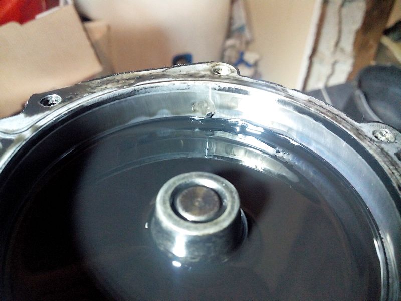

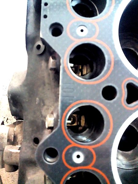

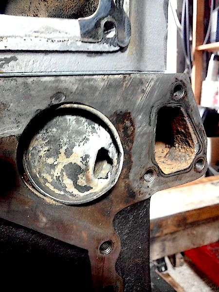

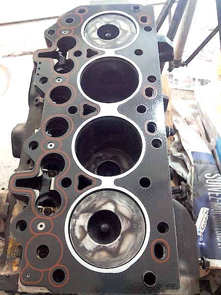

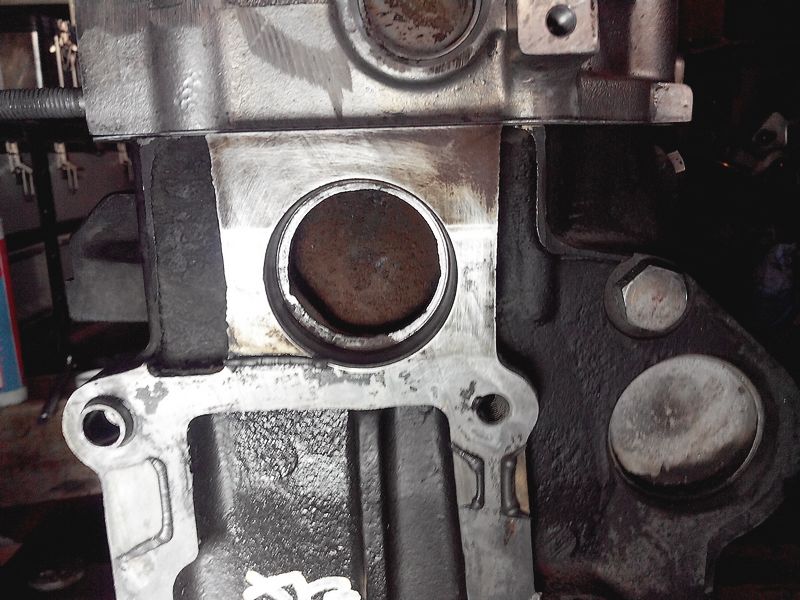

plan de joint propre
crépine et tuyauterie en place
carter d'huile en place et.... propre....jusqu'à quand?

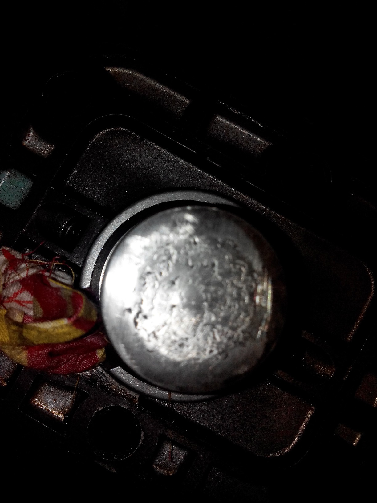

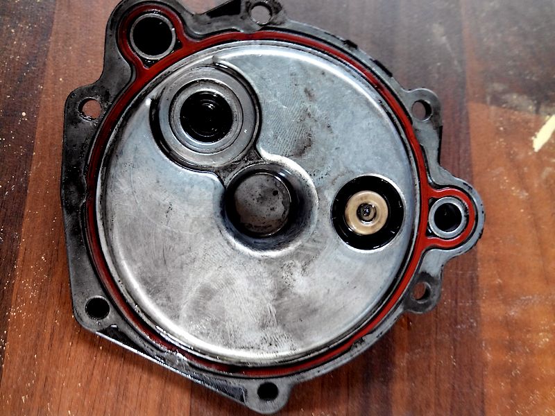

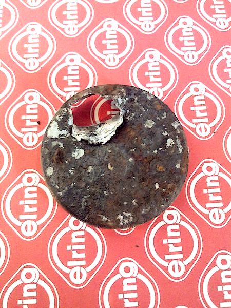

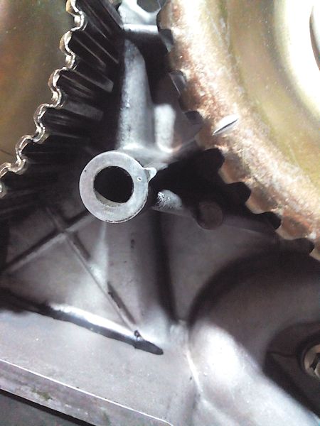

le voilà le coquin ! enfin...un morceau
et voilà, comme les autres: plus de circlip !!!
Messages : 13982
La mienne, de pompe de gavage, marche encore bien.......
The Pater a écrit :La mienne, de pompe de gavage, marche encore bien.......
ok mais là c'est de la pompe à vide dont il s'agit...et la pompe à vide (répétition volontaire :wink: ) tu l'avais remplacé me semble t-il ?
Messages : 13982
nanard833 a écrit : ok mais là c'est de la pompe à vide dont il s'agit...et la pompe à vide (répétition volontaire :wink: ) tu l'avais remplacé me semble t-il ?
Mais je n'ai pas ouvert les entrailles. Donc je n'ai pas reconnu.

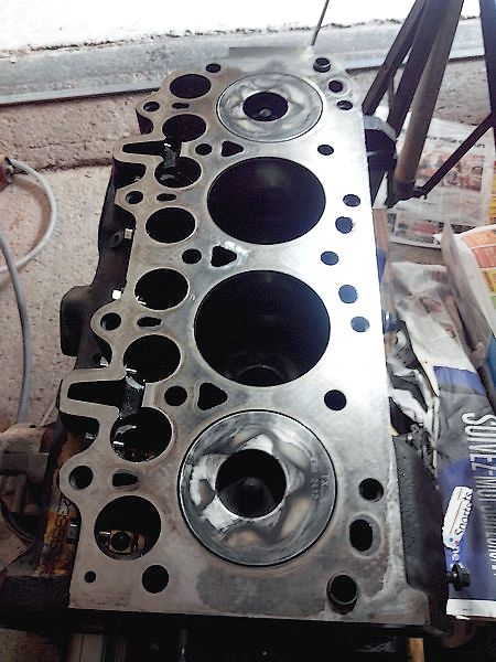

au final, tu as déglacé les cylindres ou pas?
la face d'appui du bloc ne présentait aucune déformation (on pense aux culasses, un peu moins aux blocs, mais ils se déforment aussi...)?
jeux guides/soupapes d'échappement : tu avais combien?
tu n'as repéré aucun encrassement des canalisations de graissage?
sur la mise en place du joint en T, je pige pas la manip : qu'il s'agisse de joints cylindriques, rectangulaires ou Dieu sait de quelle autre forme, le processus de mise en place du joint doit interdire tout laminage ou repoussage de celui-ci. Or sur la photo, le clinquant n'est pas positionné dans le logement du palier dans le bloc avant la descente de celui-ci muni de son joint, d'où un surplus de matière provenant du joint laminé lors de sa mise en place car le clinquant ne pouvait pas le protéger...
concernant la mise en place du joint à lèvres arrière, dans la mesure où on n'est pas censé lubrifier ce joint, j'imagine que la coiffe le protégeant contenait du lubrifiant. Tu confirmes?
l'usure causée par le précédent joint à lèvres (présence d'une gorge) était-elle perceptible sur le vilebrequin?
Sur l'état général du moteur, à part (et encore) le demi-coussinet arrière où on peut s'interroger sur un léger défaut d'usinage du tourillon ou un équilibrage du volant pas tout-à-fait nickel, son usure me semble normale pour un moteur de ce kilométrage bien mené et bien entretenu. Par contre, je ne comprends pas quelle est l'origine du défaut que vous êtes un certain nombre à constater sur l'arbre à cames : en théorie, les cames actionnant les pompes auxiliaires sont très peu sollicitées et leur trempe est, toujours en théorie, identique à celle des autres cames. Sur un autre thème du Forum, l'hypothèse d'un dysfonctionnement du gicleur de graissage a été écartée ; il ne reste donc qu'une augmentation anormale des efforts due à la rupture d'un organe de la pompe, mais je n'y crois pas trop...
Tu as une idée?
Et maintenant que l'arbre à cames a été remplacé, tu peux nous faire une photo détaillée de l'ancien au droit de son défaut?
Messages : 13982
Normand 1400 a écrit : Par contre, je ne comprends pas quelle est l'origine du défaut que vous êtes un certain nombre à constater sur l'arbre à cames : en théorie, les cames actionnant les pompes auxiliaires sont très peu sollicitées et leur trempe est, toujours en théorie, identique à celle des autres cames. Sur un autre thème du Forum, l'hypothèse d'un dysfonctionnement du gicleur de graissage a été écartée ; il ne reste donc qu'une augmentation anormale des efforts due à la rupture d'un organe de la pompe, mais je n'y crois pas trop...
Tu as une idée?
Peut être que le traitement thermique décidé lors de la conception n'est pas adéquate ? ou ?
En tout cas cela ressemble à de la fatigue, mais je ne saurai dire si c'est de surface ou de sous couche.

Normand 1400 a écrit :au final, tu as déglacé les cylindres ou pas?
oui partie haute déglacée légèrement au grain 80
Normand 1400 a écrit :la face d'appui du bloc ne présentait aucune déformation (on pense aux culasses, un peu moins aux blocs, mais ils se déforment aussi...)?
bloc nickel aucun trait de lumière sous la règle ni passage de cale (plus fine à 0.04)
Je comprend tout à fait mais impossible de faire rentrer le clinquant "sardine" :mrgreen: et de comprimer en même temps le joint pour qu'il rentre bien dans sa gorge sans déborder (surplus incompressible)
je n'ai pas trouvé de tôle plus fine dans le coin (certains m'on même proposé un emplâtre pour réparer les pot d'échappement :roll: ) donc j'ai fait comme j'ai pu :sm1: d'un coté il s'est découpé sur toute la hauteur de l'autre il est mieux rentré il faudrait un outil spécifique et encore j'ai bien mis 2 plombes à le rentrer sans faire tomber le coussinet siouplait :mrgreen: aprés chui pas un pro mais mon voisin ancien mécano de la marine était plutôt admiratif ....j'espère que ça fuira pas... :wink:
Normand 1400 a écrit :concernant la mise en place du joint à lèvres arrière, dans la mesure où on n'est pas censé lubrifier ce joint, j'imagine que la coiffe le protégeant contenait du lubrifiant. Tu confirmes?
aucun lubrifiant dans la coiffe, elle écarte la lèvre qui se referme ensuite sur la portée
Normand 1400 a écrit :l'usure causée par le précédent joint à lèvres (présence d'une gorge) était-elle perceptible sur le vilebrequin?
rien sinon un aspect "miroir"
Normand 1400 a écrit :Par contre, je ne comprends pas quelle est l'origine du défaut que vous êtes un certain nombre à constater sur l'arbre à cames : en théorie, les cames actionnant les pompes auxiliaires sont très peu sollicitées et leur trempe est, toujours en théorie, identique à celle des autres cames. Sur un autre thème du Forum, l'hypothèse d'un dysfonctionnement du gicleur de graissage a été écartée ; il ne reste donc qu'une augmentation anormale des efforts due à la rupture d'un organe de la pompe, mais je n'y crois pas trop...Tu as une idée?
pas d'idée le pied de la pompe présente un peu le même aspect
j'ai essayé de la roder à la pâte mais rien n'y fait c'est trop marqué
c'est pour cette raison que je la change. Perso je trouve le ressort de la pompe très raide
je fait une photo de la came de PAV de l'ancien l'AAC

Il ne reste bien comme interrogation que cette histoire de came et ce d'autant plus que le poussoir est concerné aussi, ce qui rend la chose de plus en plus nébuleuse ; tout le reste témoigne d'une mécanique solide et correctement conçue... :D
On imagine bien que le Pater ne manquera pas d'autopsier son arbres à cames le moment venu! :wink:
En ce qui concerne le joint en T, une solution consiste à injecter une pâte (Rhodorseal 5661 ou similaire) dans le logement, à la place du joint. De nombreux constructeurs font ce choix, qui me paraît tout aussi fiable, vu les progrès de la chimie, qu'un joint flué ou préformé dont la mise en place est toujours plus ou moins scabreuse.
Il faut simplement veiller — et c'est la difficulté de la technique, avec évidemment une propreté parfaite des pièces — à ne pas boucher les canalisations de graissage que l'on trouve en général sur ce palier.
Tiens-nous au courant de la remise en route de ton moteur!
Messages : 13982
Normand 1400 a écrit : Il ne reste bien comme interrogation que cette histoire de came et ce d'autant plus que le poussoir est concerné aussi, ce qui rend la chose de plus en plus nébuleuse
Dans mon cas, le poussoir n'a pas de fatigue, simplement de grosses indentations dues aux morceaux qui se détachent de la came.
