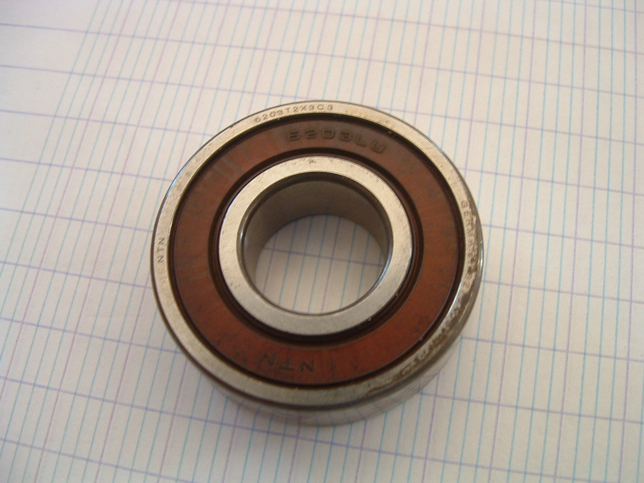

Juste une question, par curiosité. Le roulement de galet tendeur vendu par Best of Land, c'est quelle marque ?
Re: mine de cuivre dans BT disco 300 TDI
Juste une question, par curiosité. Le roulement de galet tendeur vendu par Best of Land, c'est quelle marque ? A+
Eh bien à vrai dire j'ai pas relevé la marque :(
Par contre j'ai conservé celui qui était monté sur le tendeur d'origine LR :
c'est un NTN 6203 T2 X3 C3 c'est quoi cette marque? c'est bon ça? :sm30: A+
Messages : 14027
nanard833 a écrit : c'est un NTN 6203 T2 X3 C3 c'est quoi cette marque? c'est bon ça? :sm30: A+
NTN : roulementier japonais créé en 1918, très orienté automobile et moteur électriques. Grand fabricant de joint cardan et joint homocinétiques pour les véhicules. A fait une percé chez les constructeurs Européens grâce à Honda (du temps du partenariat Rover/Honda) et grâce à Nissan (Renault/Nissan). NTN fabrique en France des arbres de transmission.
Renault à laissé NTN prendre SNR (roulementier français, filiale de Renault), d'abord par une prise de participation d'action très importante en 2006, puis a absorbé SNR en 2008. Bon SNR indique que SNR et NTN ont uni leur force..... :wink:
Bon, NTN, c'est pas des nuls, mais il y a mieux.....

Un rigide à billes NTN comme il y avait à l'origine convient à l'application. NTN est plutôt dans le moyen/haut du panier en ce qui concerne ce type de roulement. Mais pour d'autres type de roulements, comme les roulements à rotule sur rouleaux, ils sont moyens.
que me conseillerais-tu comme roulement de bonne qualité pour son remplacement? Un instant j'ai pensé monter le NTN mais vu ce que tu me dis et que ça coûte pas une fortune, autant opter pour un neuf et de bonne qualité....au hasard comme ça...SKF? :wink: A+
Pour cette application, les 6203 de chez FAG/INA, SNR/NTN, SKF, NSK sont des roulements largement suffisants.
Si tu veux vraiment le haut du panier, pour ce type de roulement, il faut taper soit dans du SKF, soit dans du NSK.
Prend du SKF because :
1) NSK ne le mérite pas : leur roulements à rotule sur rouleaux ne valent pas ceux de SKF. Je sais que vous vous en foutez vu qu'il n'y a pas de roulement à rotule sur rouleaux sur un Land Rover :mrgreen:
2) NSK, c'est Asiatique, Japonais pour être plus précis.
3) SKF c'est Européen et le 6203-2RSH/C3 est fabriqué en Italie (zone Euro)
