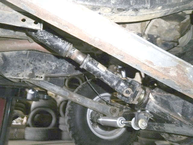

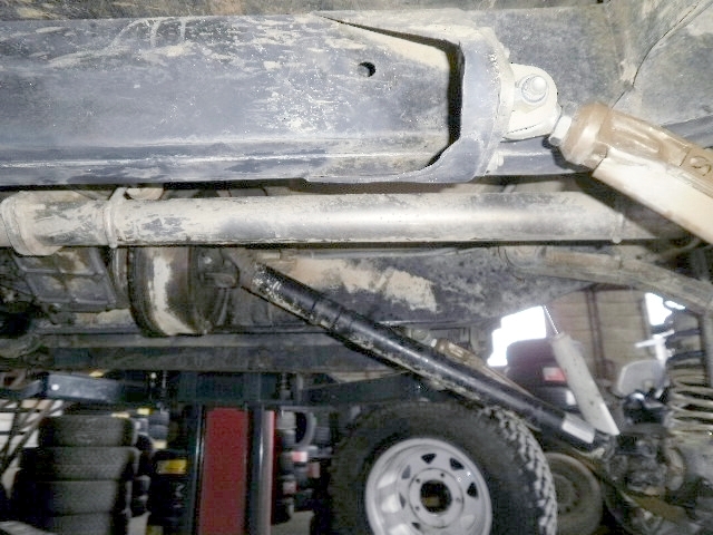

que dire alors dans ce cas, de l'angle concernant l' AR vu la position presque horizontale du différentiel de pont ar: entre sa sortie et l'arbre de transmission ar..avec ou sans rehausse, au fur et à mesure de la détente des couples ressorts/amortsseurs ar....bien plus accentué que son homogue du pont av, avec ou sans le rattrapage d'angle de chasse....dans les mêmes conditions..?????
Angles ainsi formés des arbres de transmissions (non LR) coté ponts comme coté BT, land au repos sur une surface....presque plane.....équipé de jambes de forces avec rattrapage d'angle de chasse 6°......donnant coté BT: 17° à l'av...et 12° à l'ar Angle interne des jambes de forces coudées à rattrapage d'angle de chasse 6°, coté Châssis fait à 7°(pour compenser la rehause) et les angles Max lors de la détente des couples ressorts/amortisseurs // au châssis ....( de 16cm à l'av et de 24cm à l'ar)........
coté BT: passant à 28° à l'ar ...et à 30°à l'av....... 25cm entre Pont av et la fixation de rotule de la barre Panhard, dont 16cm dû à la détente des couples ressorts/amortisseurs av
24cm de détente du pont ar dû à la rotule A-Frame de + et- 24° et grâce à une course d'au moins 20cm en détente des amortisseurs ar ...(si positionnés de la façon que ceux d'origine).....

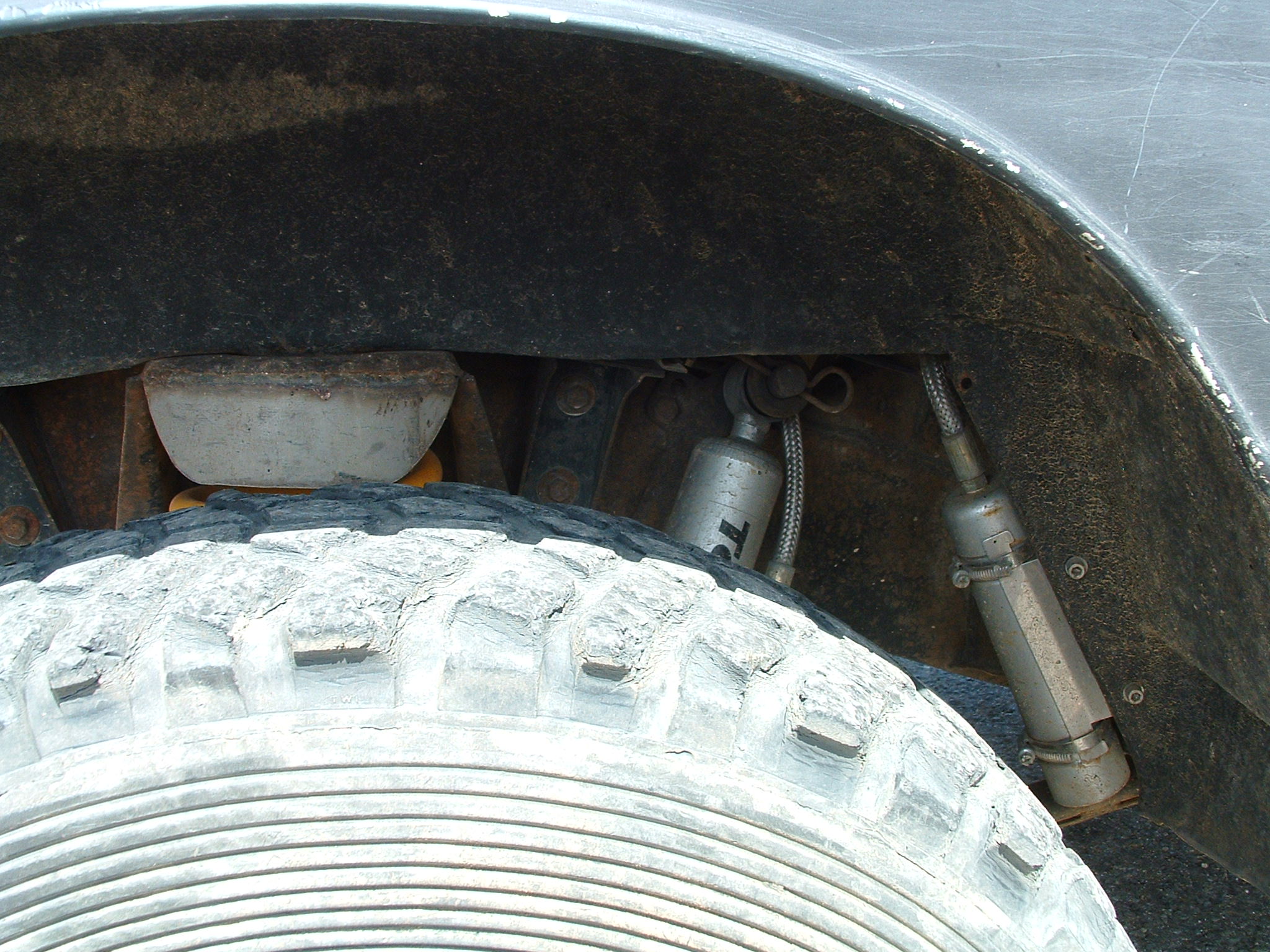

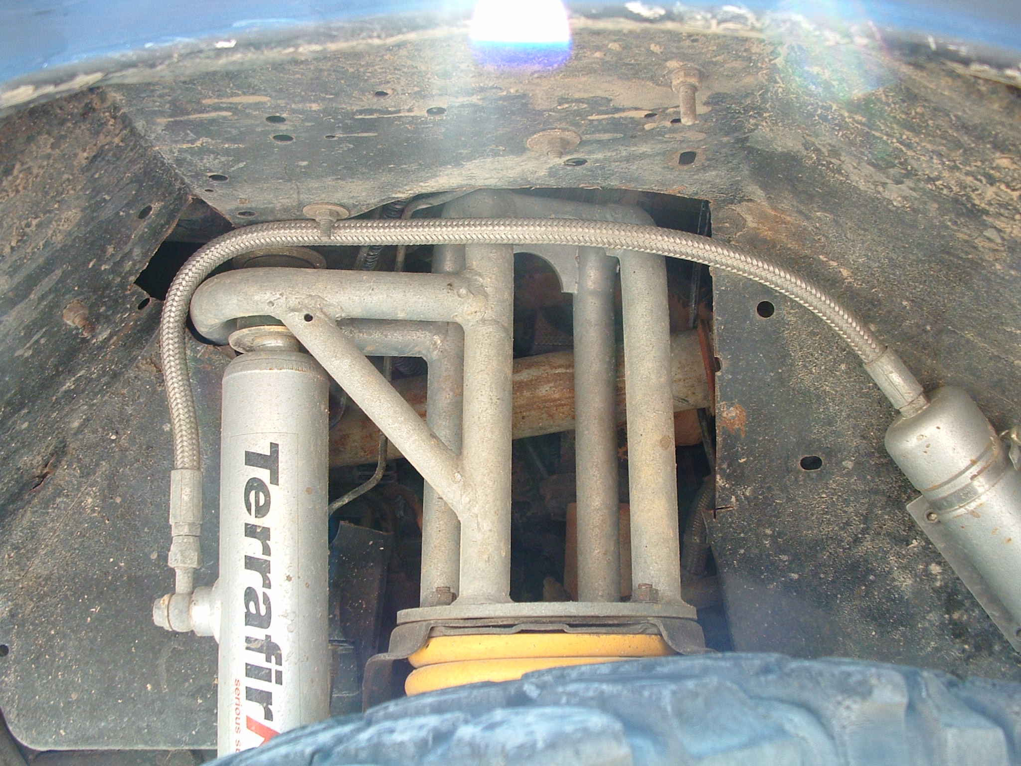

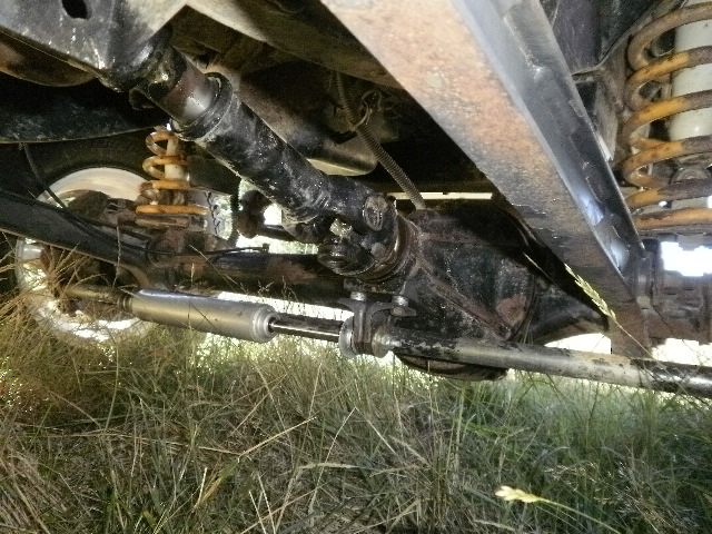

Re: Améliorer les débattements avant
aime bien le montage des amortisseurs à bonbones séparées et le fait d'être mis à l'extérieur des ressorts à l'av.
le montage de l'amortisseur de direction, Façon DEF.
et ...le REREU raccourci proprement de l'ar, il me semble..super....

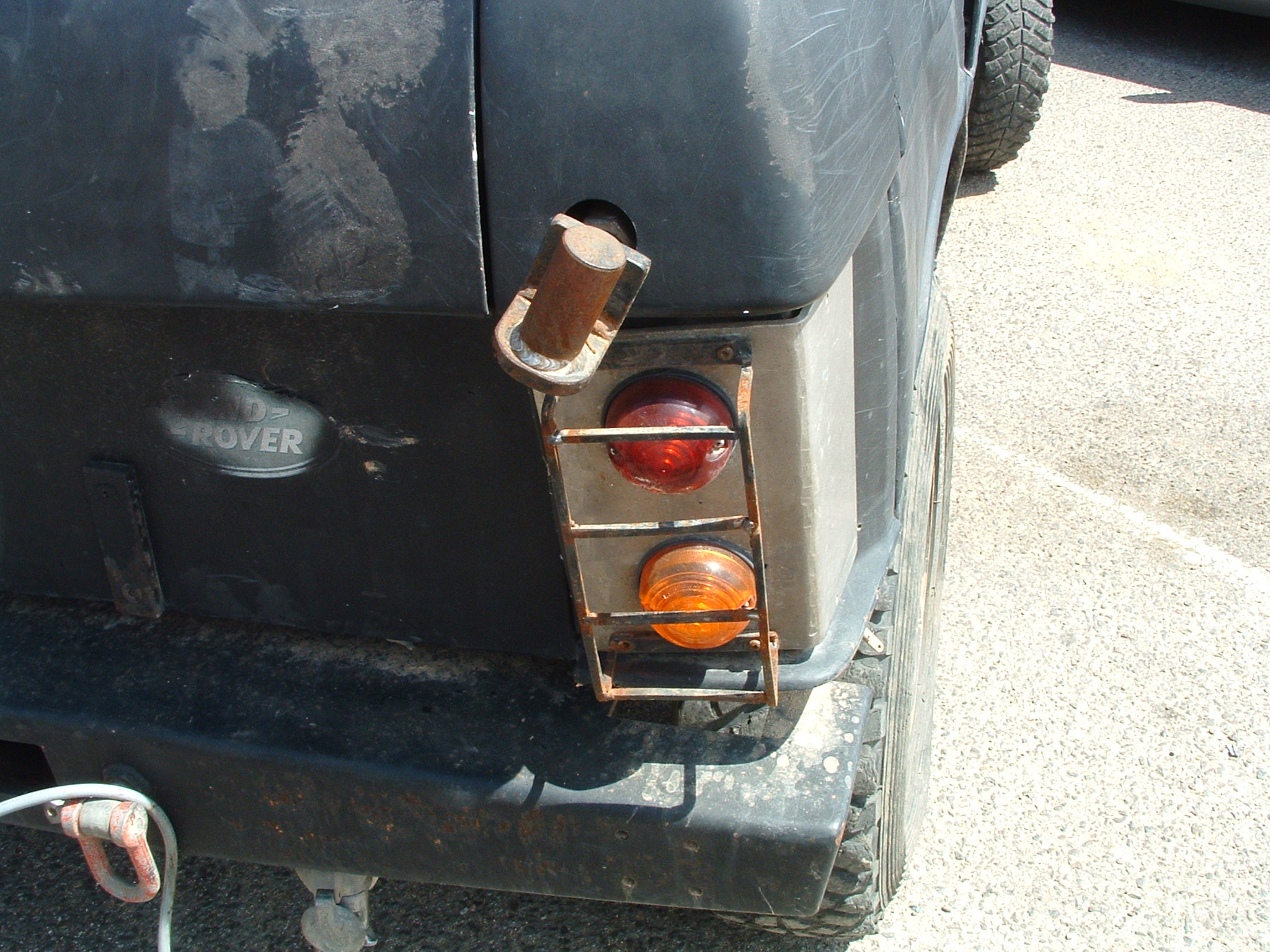

c'est vrai qu'il a une bonne bouille ce ReuReu mais saits tu a quoi sert ce bidule qui dépasse à l'ar droit?A+
peut-être "le reste" d' une embase amovible de support ( prise entre caisse intérieur et pare choc) pour une roue de secours....puisque plus de place pour celle-ci à l'intérieur ....du coffre, dans l'habitacle....
Ben t'as suremment raison, ce qui me faisait hésiter c'est sa position de travers...et impossible de le redresser en l'actionnant à la main..
ce "reste" devait être positioné bien verticalement et non de travers.....à l'origine.....

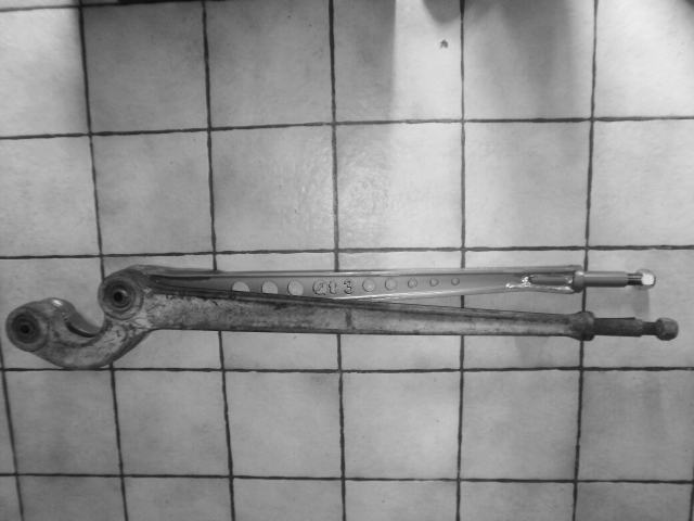

Exemple de la Différence angulaire entre jambes de forces de lr et celle dite de 3° de rattrapage d’angle de chasse compensant en même temps une rehausse moyenne de 5cm coté châssis....donc avec un angle et un espace plus importants avec ceux dit 6° de....... Vu de l’oreille support , coté châssis....avec sa jambe de force de 6° de..... je n'ai pas de photos prise sans les jambes de force....
il n'existe pas de bols de pont décalés 3° (pour rehausse +5), vu le chevauchement que cela créerait au niveau du perçage des nouveaux trous par rapport à ceux d'origine sur les bols en question....seule solution dans ce cas: usage des bols de pont d'origine lr et Jambes de Forces avec rattrapage de l'angle de chasse 3°.

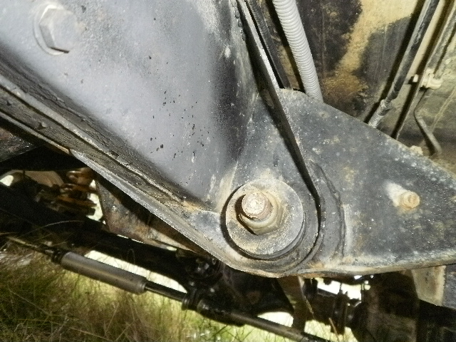

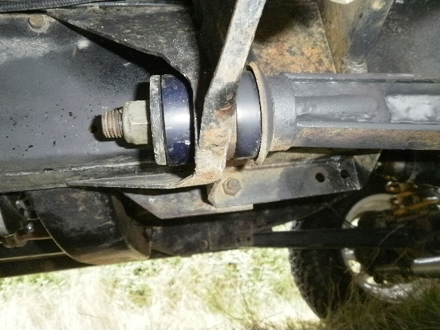

j'ai retrouvé une photo de ceux-ci, ...dans mes archives..
FAUX, il me semble que c'est celui des tirants de pont AR
je ne voie plus comment ils sont fait, pour les jambes de force AV...
je n'ai pas d'autres photos, ni de silentblocs......sous la main...pour voir les cotés intérieurs de ceux-ci en appui sur le support
et si rondelles déjà existantes?, pas facile de déterminer avec exactitude l'épaisseur des points d'appui de soudure à faire sur les supports.... pour trouver le bon angle à respecter.....et identique de surcroit vis à vis des 2 jambes de force!!!!......
pas de rondelles intérieures existant....
je viens de trouver une paire usagées d'anciens silentblocs, coté châssis, de jambes de force.
juste besoin des 2 rondelles extérieurs à rajouter à la paire de silentblocs pour leur mise en place.
coté intérieur, ce sont les épaulements sur les supports d'oreille qui servent de guide et de "butoire" ....aux silentblocs.
