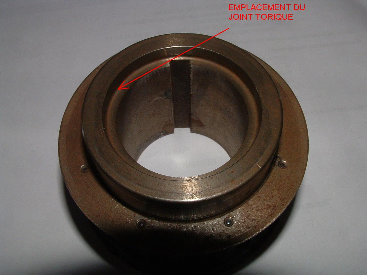

Salut Disco scot,
Si t'as une fuite au spi du vilo, il te faudra vérifier la portée dudit spi qui est située sur.......la poulie de vilo eh oui
donc prévoir son remplacement si la portée est morte:prévoir aussi le joint torique qui fait étanchéité entre la poulie et l'arbre du vilo:A+

Encore une précision important, les trois visses, tu les retire complétement ou tu les desserres juste ?Feub a écrit : sinon, tu peux aussi aligner le repère, défaire les 3 vis et tourner la pompe par l'écrou central jusqu'à ce que le forêt rentre... mais il ne faut pas faire faire un tour au moteur avec les 3 vis en moins!!!
