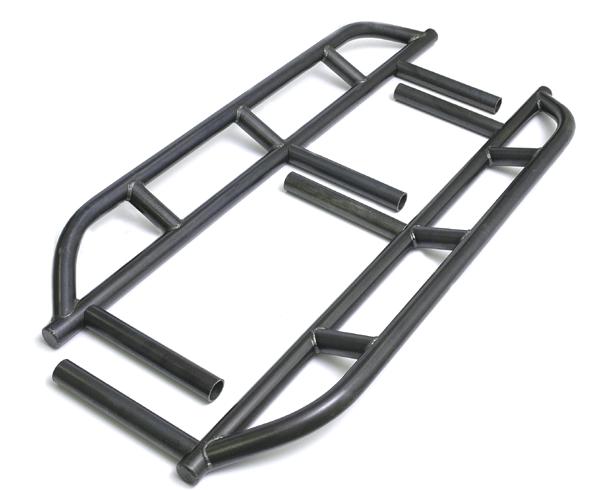

Hi=lift mis sur les rock sliders et je lève jusqu'à ce que la roue se décolle du sol... sans sangle (réhausse d'environ +6cm)
Calle sous la roue opposée, pas de frein à main, pas de vitesse, pas de diff central ;=)
Ca n'a jamais bougé mais bon je ne me couche pas non plus sous la voiture...

Juste un mot "barbarre" à traduire
les rocks sliders ....est-ce bien cela?
