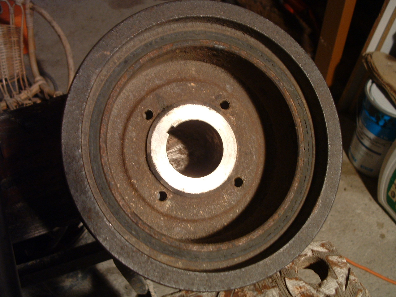

Depuis plusieurs mois, ma mégane grinçait le matin à froid et par temps froid. Oh pas longtemps, quelques centaines de mètres.
J'ai cherché, changé la courroie d'accessoire, vérifier l'alterno. Je pensai avoir fait le tour et j'ai fini par me faire une raison.
matin froid, moteur qui grince...basta
Début d'année, après deux cents mètres de route, je m'arrête à un stop...CRAC, BOUM..PAF et puis plus rien
La poulie damper, qui semblait être monobloc, s'est disloqué, a décalé la distri avec bisur, rencontre au sommet, piston, soupape.
La prochaine fois, je serai plus persévérant dans la recherche de pannes...

Les grincements étaient provoqué par le glissement de la poulie sur le caoutchouc la séparant du moyeu.
Un ch'tit coup de peinture placé sur la jonction aurait permit de le détecté. J'ai trouvé la combine trop tard.
Le grincement avait bien une cause et il a eu une conséquence.

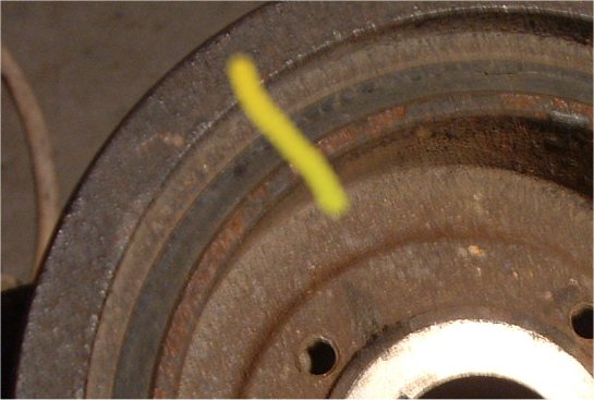

Salut,disco200tdi a écrit :Début d'année, après deux cents mètres de route, je m'arrête à un stop...CRAC, BOUM..PAF et puis plus rien
Ta mésaventure me rappelle que sur mon 300 j'ai récemment remplacé mon damper car celui d'origine présentait une sorte de fissure au niveau du caoutchouc et ne tournait pas parfaitement rond ( voile) de plus, il présentait des traces de matage à 2 ou trois endroits de sa périphérie côté bloc moteur.J'en ai conclu que les petits malins qui avaient fait la 1ere distri chez LR (à 75000 kms, il en à 280 000 aujourd'ui...) avaient tapé dessus pour le sortir
- disco200tdi
- Messages : 755
- Localisation : Meuse
Re: debrayage bruyant...
eric60260, tu peux placer un trait de peinture comme sur la photo.
Ça coute pas cher et peut, éventuellement économiser beaucoup.
La poulie coute 50€, mais avec la casse, j'en ai pour plus de 800€. Et encore, c'est bibi qui s'y colle.
