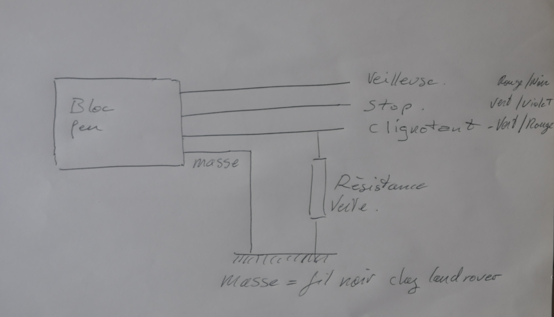

pich a écrit :Fcuntion:Indicator/Stop/Tail
voltage:10-30V
Power:2W
Bloc feux qui consomme 2 W, ce qui fait juste un peu moins qu'un voyant de tableau de bord qui consomme 2.2W.
Donc, la grosse résistance verte est a monter en parallèle sur les LED servant de clignotant, sinon comme expliqué plus haut la centrale ne détectera pas la présence du feu clignotant.

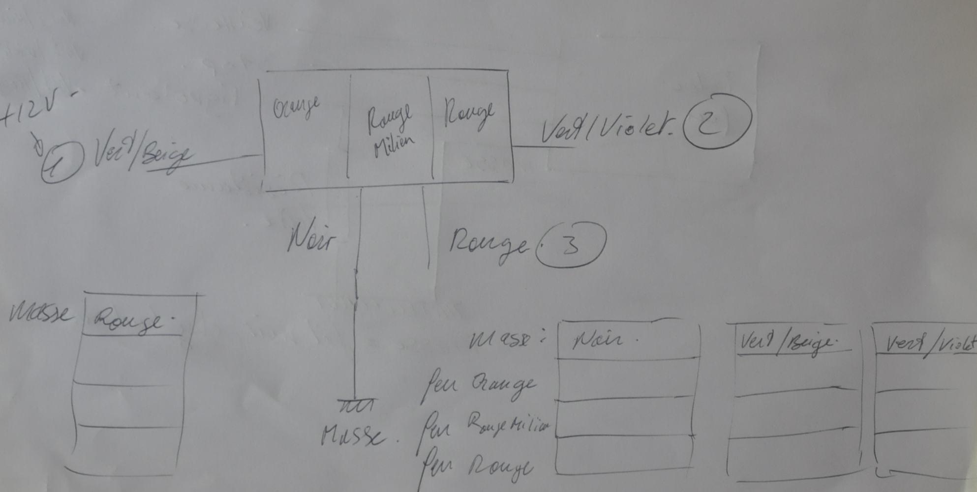

Pour déterminer les couleurs des fils, il faudrait que tu fasses 4 petits tableaux jusqu’à ce que tu trouves lequel des fils est la masse, puis tu complètes le bon tableau avec la couleur des fils, en plaçant successivement un +12 sur chaqu'un des 3 autres fils. Pour ce faire, tu peux allumer les veilleuses sur le land, et te servir du +12V des veilleuses (fil rouge liseré noir à l'arrière droit) pour alimenter les fils de ton bloc feu. Tant que tu n'auras pas trouvé la bonne masse tu n'arrivera pas a allumer les trois feu d'affilé. C'est à dire, si tu n'allumes qu'un feu sur les trois, c'est que tu n'as pas la bonne masse.
