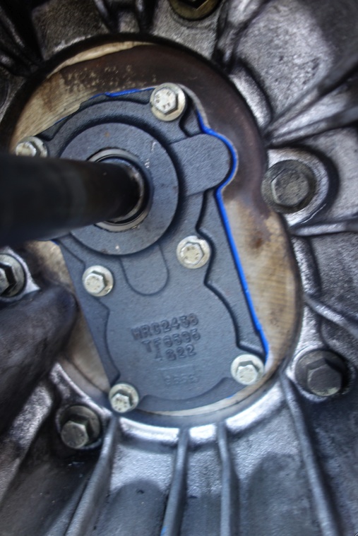

Dépose des tulipes sur les arbres de la BT pour accéder aux joints spi..
Douille de 30mm sur le gros écrou..
On bloque la rotation des arbres avec un axe pris dans les boulons des tulipes ..(voir le sujet de The Pater sur l'autopsie d'une LT230T pour la photo :mrgreen: .)
Voilà ce que j'ai trouvé..

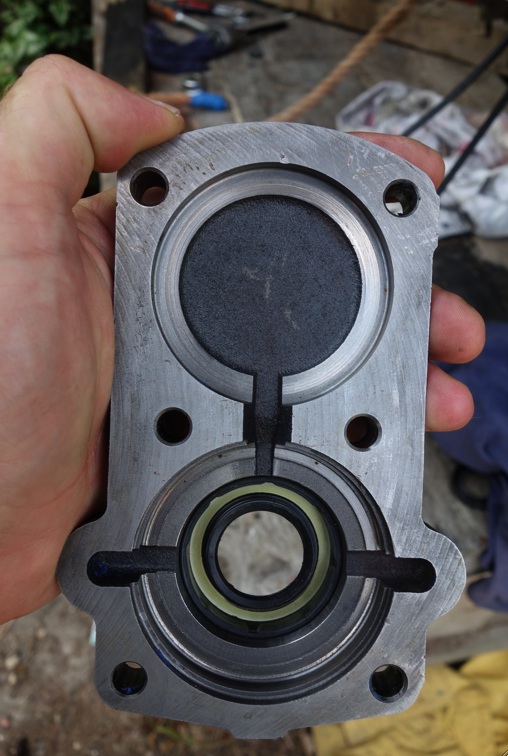

Puis on retire le joint spi avec une clé plate en le prenant par en dessous..
Attention! Il faut impérativement protéger les appuis de la clé plate avec une
cale en bois ou un chiffon, le carter est en alliage léger.. :?
71-
72-
Maintenant mes petites questions.. :wink: :D
Quelle est cette rondelle de fibre en forme de capsule de bière(canelure de l'arbre) que j'ai trouvé derrière la rondelle de l'écrou et le joint..?
A t elle un rôle et n'influence t elle pas le couple de serrage.?
Quel est le couple de serrage de l'écrou de 30?.. je n'ai pas trouvé..
Enfin, les portées sont en assez bon état..

Perso, je renforce aussi à la soudure le sertissage douteux des axes de fourchette, mais attention à ne pas boucher le trou pour le clip plastique en forme de U. (Je soude uniquement l'extérieur, pas le coté 'butée', hein! :mrgreen: )
Pour ta 'capsule de bière', c'est le joint feutre!! réf: FRC2464
Pour la graisse et le couple de serrage, désolé mais je suis un bourrin: je mets pas de graisse et je serre autant que je suis bête :mrgreen: Mais comme dirait le pater, c'est pas parce que je fais comme ça que... :mrgreen: :mrgreen:

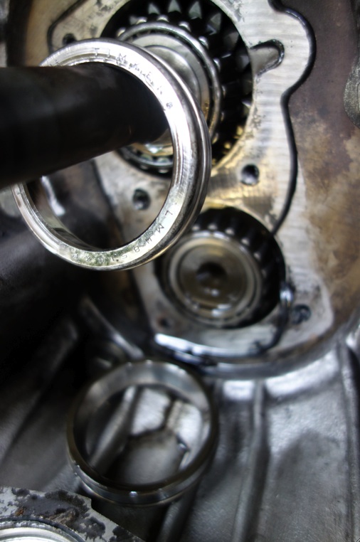

J'ai remonté, j'ai retourné la rondelle feutre car je n'avais pas prévu son remplacement, j'ai serré à 170 nm, le bon couple étant jusqu'à 162..
En changeant le spi du carter de la queue de boîte et en replacant bien les chemins de roulement du petit boitier( ils sont tombés à l'ouverture..)j'ai moins de jeu, je pense.. ca a l'air mieux monté.. mais bon, avec des impressions :roll: .. les données ne sont pas des plus précises.. eh oui, moi aussi je fais avec les moyens du bord... j'aimerais beaucoup faire autrement mais les outils et surtout les compétences me manquent un peu.. ca reste quand même "passionnant" et très sympa de mieux connaître son tracteur.. :wink: :P :lol:

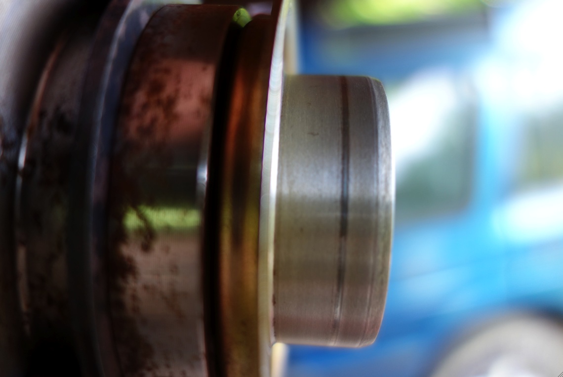

Messages : 13960
Re: Changement embrayage Disco300tdi 1997
Oui les cannelures doivent êtres graissées. Soit avec une graisse avec MoS2, soit une graisse avec de très bonnes propriétés anti fretting comme la SKF LGHB 2.
Photo 74 montre de très belles indentations et des "stries" laissées par des particules solides.
Ne changer que la bague extérieure n'apporte pas grand chose et vu l'état du chemin de roulement sur la photo, c'est pas lui le responsable d'un jeu anormal.
En changeant que la bague extérieure, tu as peux être monté une bague où la distance entre chemin de roulement et face d'appuis est plus grande, mais dans les tolérances, ce qui explique peut être tes impressions de jeu après montage réduit.

o.k Pater, j'ai juste replacé les cages(chemin de roulements) en remontant avec un spi neuf.. je pense que le jeu venait juste de l'usure du joint(lèvre).. et que sa rigidité de jeune ado.. :mrgreen: :lol: lui passera vite si ce n'est déjà fait puisque la remonte des deux boites jumelées sur le cube n'est pas une mince affaire.. :? :lol:
