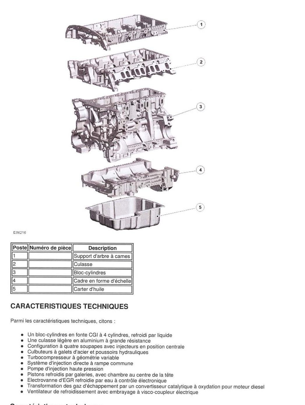

Normand 1400 a écrit :La circulation d'eau, elle est fichue comment, dans ce bloc?
En clair, c'est du série (100 % de l'eau entre par le bloc puis traverse la culasse avant de passer dans le radiateur) ou du parallèle (culasse en dérivation par rapport au bloc)?
On trouve deux choses sur le manuel d'atelier :
Et :
Il semble donc qu'on soit plus dans une configuration "série" là, non ?
Si tu veux en savoir un peu plus, voici deux extraits du manuel d'atelier en français :
La gestion électronique : electonique.pdf (15 pages, 11,6 Mo)
et
Le moteur : moteur.pdf (37 pages, 27,6 Mo)
Mais j'ai pas encore eu le temps de tout fouiller ( 1319 pages en tout...)

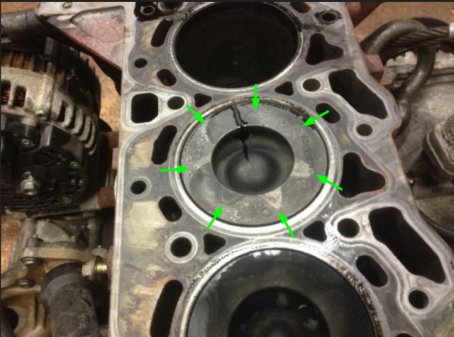

J'ai trouvé une photo d'un joint de culasse pour moteur 2.4 Puma :

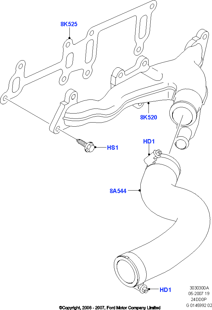

Une photo intéressante d'un bloc Ford 2.4 et de son alimentation en eau fraiche :
On voit les cylindres 1,2et 3 directement alimentés en eau par la pipe.
Le 4 l'est mais en eau réchauffée puis quelle s'écoule d’abord autour des cylindres 1 2 et 3 , au moins le 3 .
Messages : 2072
Re: Injecteur HS DEF TD4 2007 ...
eric l a écrit :Le 4 l'est mais en eau réchauffée puis quelle s'écoule d’abord autour des cylindres 1 2 et 3 , au moins le 3.
Je ne crois pas...
Les quatre cylindres sont bien alimentés séparément par la pipe (flèches vertes) et je suppose qu'elle a été conçue pour garantir une égale répartition de l'eau dans les quatre orifices (équilibre des pertes de charge en tout point de la pipe).
Les flèches rouges montrent comment j'imagine le circuit de sortie d'eau chaude. En toute rigueur, j'aurais dû mettre aussi des flèches rouges de l'autre côté (donc côté pipe) mais à ce stade, ce qui est important, dans la mesure où le bloc me semble correctement alimenté en eau, c'est la suite du circuit eau dans la culasse (donc si tu as une tof de ton moteur, que je puisse voir où se branche la Durit reliant la culasse au radiateur...).
J'espère en effet, pour que le balayage soit complet, que la sortie de l'eau culasse s'effectue côté pipe d'entrée de l'eau sur le bloc et non du côté flèches rouges...

Normand 1400 a écrit : Les quatre cylindres sont bien alimentés séparément par la pipe (flèches vertes) et je suppose qu'elle a été conçue pour garantir une égale répartition de l'eau dans les quatre orifices (équilibre des pertes de charge en tout point de la pipe)
La forme du collecteur de distribution, ainsi que des orifices des galeries dans le bloc, suggèrent que c'est effectivement conçu, rhéologiquement, pour équilibrer la répartition du flux de refroidissement

Je continue à chercher...
Vraie drogue, ce sujet! :sm11:
Au vu des photos ci-dessus, ça ressemble de plus en plus à un problème de piston.
Les photos ci- dessous semblent avoir été prises au bon moment :
sur la première, on repère bien l'effet des jets de l'injecteur : 7 panaches (flèches vertes) parfaitement répartis sur le périmètre du piston.
Les panaches n'ont pas tous la même couleur et ce n'est pas normal. Est-ce une anomalie d'injection qui commence (probable) ou des gradients thermiques (il y en a au moins un lié aux soupapes d'admission, dont on repère bien les fantômes sur la partie gauche de la photo) bizarres régnant à cet endroit, ce qui n'est pas normal non plus?
Difficile à dire assis derrière un ordi.
On constate aussi que la calotte de piston est décalaminée : il commence probablement aussi à y avoir une faiblesse au joint de culasse.
Noter que la fissure semble grasse : il faudrait connaître le détail de l'implantation des canaux dans lesquels circule l'huile de refroidissement (en principe, c'est plus bas, vers la jupe) mais si la fissure communique avec les canaux de refroidissement, donc laisse passer l'huile, voilà une source de combustible intéressante et surtout inépuisable pour alimenter ce joli point chaud.
Si quelqu’un a une coupe des pistons...
Sur la seconde, on voit bien le trou dans le piston.
Toujours ce décalaminage assez inquiétant en cours et le même point froid (entouré de pointillés) encore plus visible, toujours probablement lié à la soupape d'admission qui, continuellement refroidie par l'air froid, absorbe le rayonnement émis par le piston et le refroidit un peu.
Là, je serais moins catégorique : un des panaches de l'injecteur a dû donner un petit coup de main... Mais qui a commencé?
Le piston en ramenant de l'huile ou l'injecteur? Au vu de la première photo, je classerais en tête le piston. Et le calaminage d'un des trous de l'injecteur a fait le reste.
Mais bon, là encore, sans les pièces sous le nez...
Dernier point : si on fait le lien avec les photos d'Eric, les deux injecteurs qui ont le plus souffert sont les plus calaminés.
Sans voir la trombine des injecteurs montés dans les cylindres photographiés, on se perd encore en conjectures. J'espère simplement que mon hypothèse est fausse :
1°) tenue mécanique (influence de l'axe de piston, sans doute très proche de la zone fissurée?) et thermique (et/ou refroidissement) des pistons insuffisante ;
2°) donc apparition d'une fissure ou d'un trou minuscule ;
3°) donc remontées d'huile par capillarité et apparition d'un point chaud ;
4°) donc combustion non contrôlée à cause de l'huile qui traîne ;
5°) donc détérioration des injecteurs ;
6°) détérioration probable du joint de culasse : la combustion est de plus en plus perturbée par la présence de vapeurs ;
7°) donc début de décalaminage des pièces les plus chaudes et calaminage plus intense des pièces les plus froides en raison d'une combustion désordonnée et de la présence d'huile ;
8°) d'où les nez d'injecteurs des cylindres touchés, légèrement refroidis par les pulsations de gas oil, qui restent calaminés ainsi que la surface de piston en vis à vis des soupapes d'admission.
J'espère me tromper mais un contrôle de l'état des pistons me semble de plus en plus nécessaire.

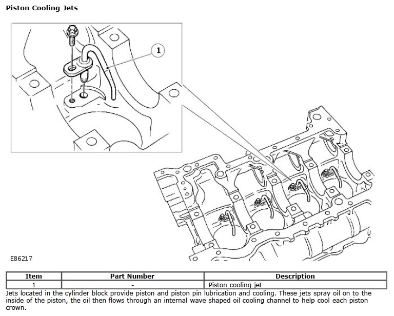

1°) tenue mécanique (influence de l'axe de piston, sans doute très proche de la zone fissurée?) et thermique (et/ou refroidissement) des pistons insuffisante .../...
Ton postulat premier, hypothétisant un refroidissement insuffisant des pistons, me fait penser à une note de service publiée en 2008 ( que j'ai retrouvée sous le numéro special service message SSM38792)
Cela concernait les gicleurs de refroidissement (Piston Cooling Jets), dont certains ont été affectés par un problème de ressort interne. Si bien qu'au démarrage à froid, et aussi longtemps que le moteur n'avait pas atteint une température requise, les gicleurs restaient bloqués en position fermé, privant les pistons de lubrification, d'où frottements et surchauffe.
On se dit que des véhicules faisant souvent de petits trajets, avec une montée en température insuffisante, ont pu alors davantage souffrir de ce dysfonctionnement ?
Ci-dessous un schéma montrant l'emplacement des gicleurs :
Et ci-dessous une animation qui en illustre le fonctionnement :
http://www.youtube.com/watch?v=uMnFbsy0Hgg
NB : Ce dysfonctionnement a été résolu par des gicleurs modifiés à partir du VIN 9A767162. "This condition will not occur on vehicles post assured Vin# 9A767162. Engines post the info above are fitted with modified PCJ internal springs and this issue is now closed."
