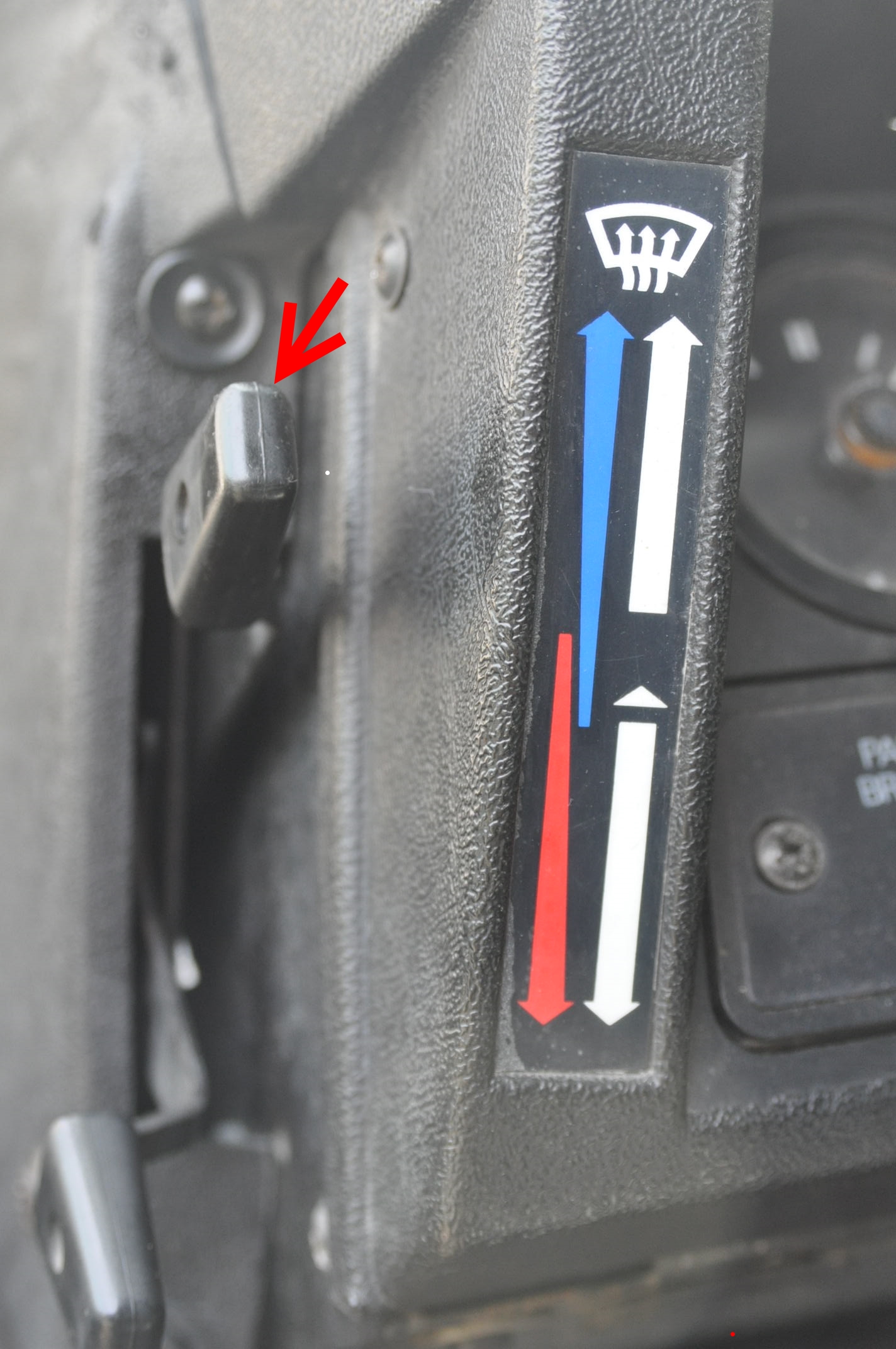

A gauche du bloc d'instruments du tableau de bord, nous avons un boîtier rapporté (attention aux vis, ce truc casse pour moins qu’il faut pour le dire) qui contient deux leviers, celui de gauche régule la température d'air admis (chaud/froid) et celui de droite l'endroit où nous souhaiterions que cet air soit dirigée (vers le pare-brise ou vers les pieds). A droite du block d'instruments on trouve une autre boîte (rapportée aussi, attention aux vis, ce truc casse pour moins qu’il faut pour le dire bis), qui contient un levier qui lui régule la quantité d'air admis, ainsi que les vitesses de pulsation du moteur. Il y a deux vitesses en réalité alors que dans le manuel ils en décrivent trois, à savoirRemarquez l'humour anglais, ils ajoutent qu'il existe même une position de recyclage ... No comment.
- pas d'air pulsée
- air faiblement pulsée
- air puissamment pulsée
Les deux premières fonctions (qualité et quantité), sont contenues dans une boîte qui se trouve dans le compartiment moteur du Land, coté passager s'il s'agit d'un LHD. La troisième (direction) se trouve t'elle derrière le tableau de bord et ne nous concerne pas ici (lisez : ne me posez pas des questions la dessus ...)

La commande de ces volets se fait à partir du levier de droite du bloc de commande situé à gauche du combiné d'instruments
qui actionne une corde à piano qui reste derrière les compteur et rentre dans le caisson derrière la buse désembuage gauche. Par contre si un jour cette commande casse bonjour la galère, il faut désosser le tableau de bord pour dévisser le serre câble situé sur le volet de gauche à l'intérieur du caisson - LØLØ
