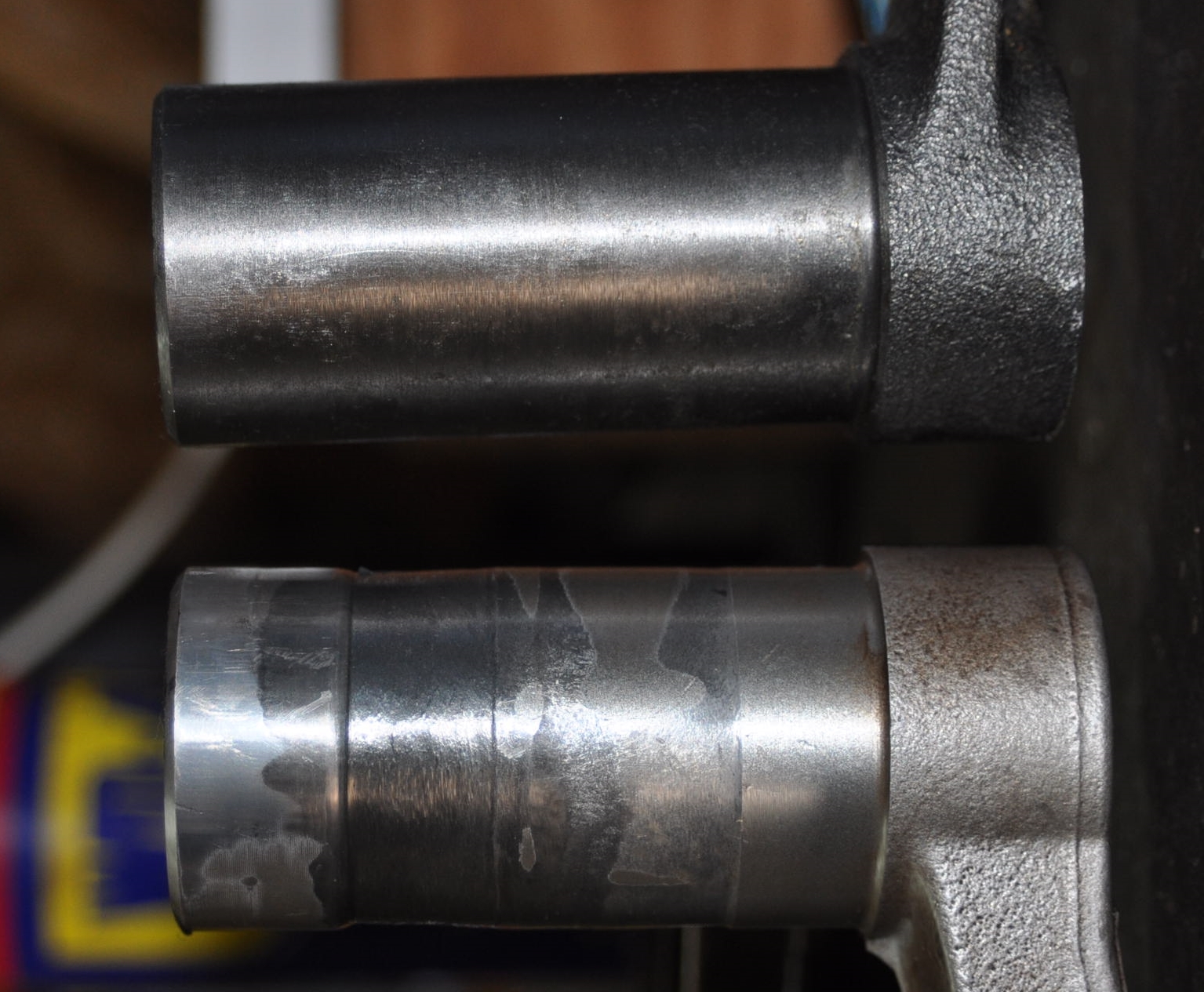

The Pater a écrit :Oui le guide d'origine est en aluminium et c'est son usure qui est la cause de la rupture par fatigue (et non usure) de la fourchette.
Ça, c'est bon à savoir et plutôt rassurant...
The Pater a écrit :Le nouveau guide est bien différent.
Tu veux dire que le nouveau est en acier?
Peux-tu nous poster une photo de l'intérieur du piston récepteur? A mieux regarder tes photos, ce pense que j'ai raconté des c... l'autre jour : la tige de poussée semble équipée d'un double rotulage, l'un côté fourchette et l'autre côté piston récepteur d'embrayage.

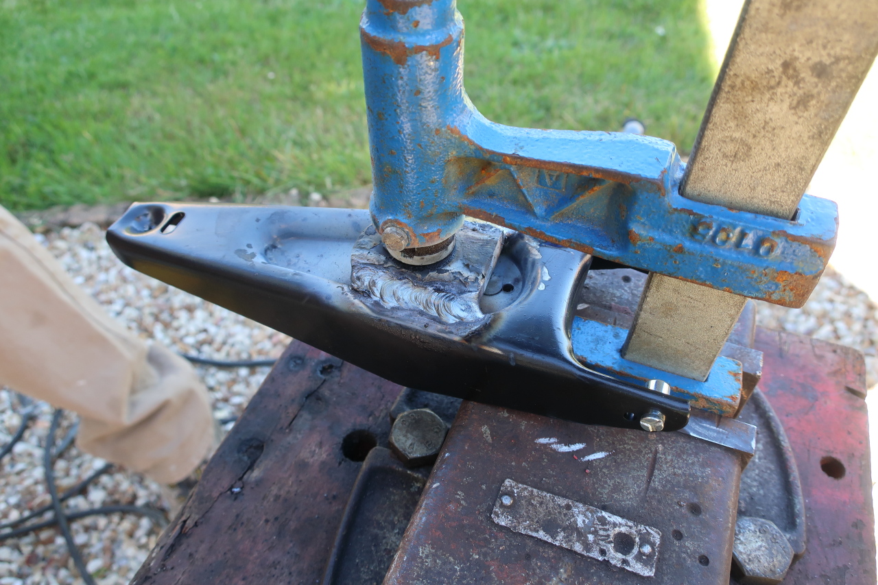

Renforcement fourchette :
Cela n'empêchera pas le perçage de la tôle par usure normale, en cas de perçage, il ne devrait pas y avoir de perte de la fonction débrayage sans symptômes annonciatrices.

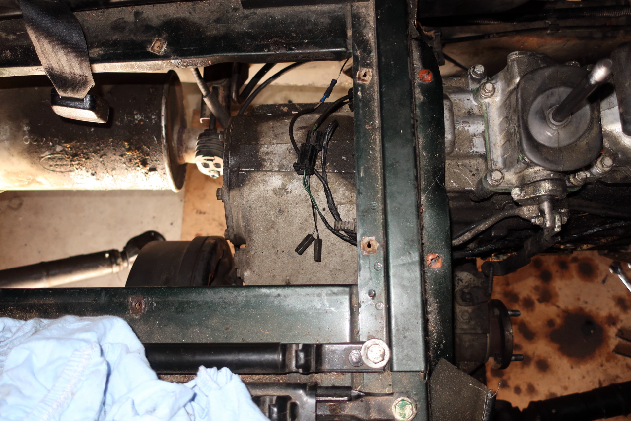

Kébir31,

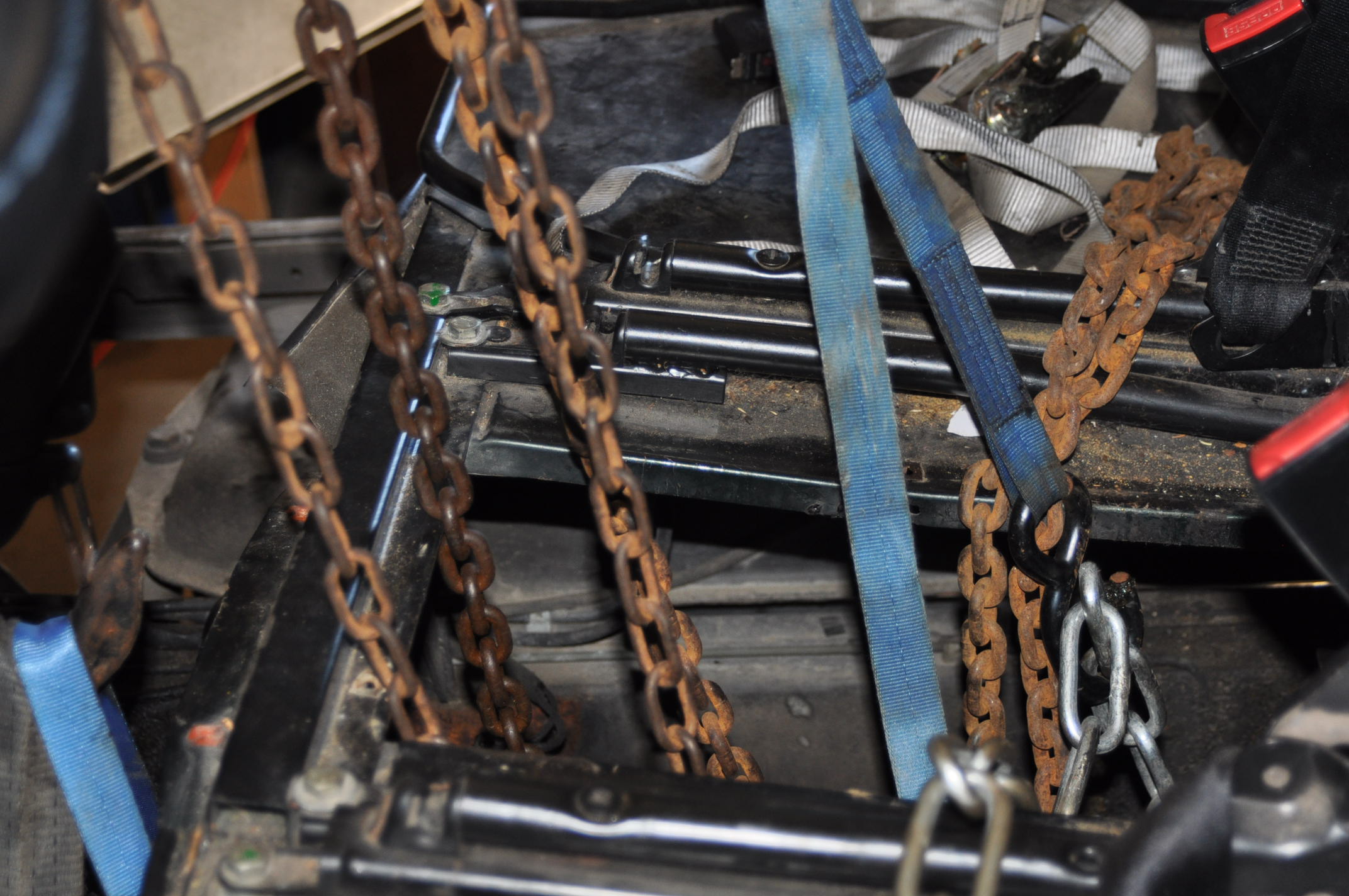

Nous avons eu un doute sur ta méthode de support entre palan et BV/BT pour le levage.
On aurait eu le support avant de sortir la BV/BT, on l'aurait peut être fait. Mais en faisant des mesures approximatives BT/BV au sol, on a vu un risque de toucher la tôle aux derniers instants de l'accouplement cloche d'embrayage/bloc moteur. Alors nous avons préféré l'ancienne méthode.
Mais une fois le tout monté, on voit que c'est possible.
Honte à nous d'avoir mis ta grande et merveilleuse expérience en doute :mrgreen:

C'est surtout dommage de vous être embêtés à remonter ça à la sangle, alors que vous aviez le support à dispo :mrgreen: :mrgreen:
En tout cas, message apprécié :lol: :sm3:
Pour revenir au sujet, tu es certain que ton guide est en alu? Je n'ai pas le souvenir d'en avoir eu sous la main en alu: pour moi ils sont toujours un peu rouillés au démontage. Peut-être y a-t-il eu une évolution, suite justement à un constat d'usure prématurée?
Si je comprends bien, ce seraient les extrémités de l'alésage la butée (en plastique, probablement du PA6GF30 ou similaire) qui aurait usé le guide? Mais dans ce cas, la butée doit être très usée à l'intérieur (ovalisée aux extrémités), non?
:sm1:
D'une part, nous étions un peu pris par le temps, entre le petit dej et l'heure de l'apéro, nous avions à peine 30mn pour remonter les boites. Avec chacun nos doutes sur le temps nécessaire à la mise en place de l'outil, le démontage des sangles, de la chaine d’équilibrage arrière. Mon plus gros doute était la place pour monter la potence réalisé plus longue que la tienne, la position de la barre de fixation du palan, et son aplombs par rapport a l'outil, je craignais à tort surement une difficulté de passage dans l'ouverture centrale du caisson des sièges, puis de l'approche vers le moteur.
Oui, je confirme, il me semble que le land du Pater est de 97. Je me souviens même d'une réflexion philoscientiphique du Pater, sur l'épaisseur du guide alu, plus importante que celle du guide "ferraille" et ce pour compenser la différence de résistance entre des deux métaux. Tu peux le voir sur une des photos du Pater:

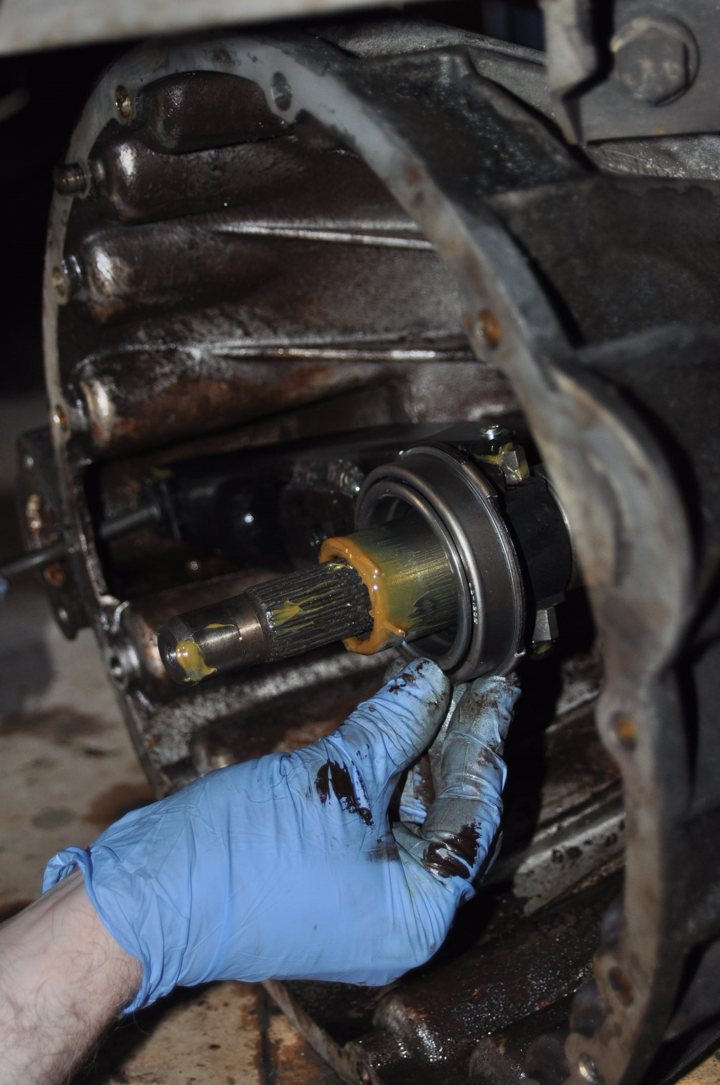

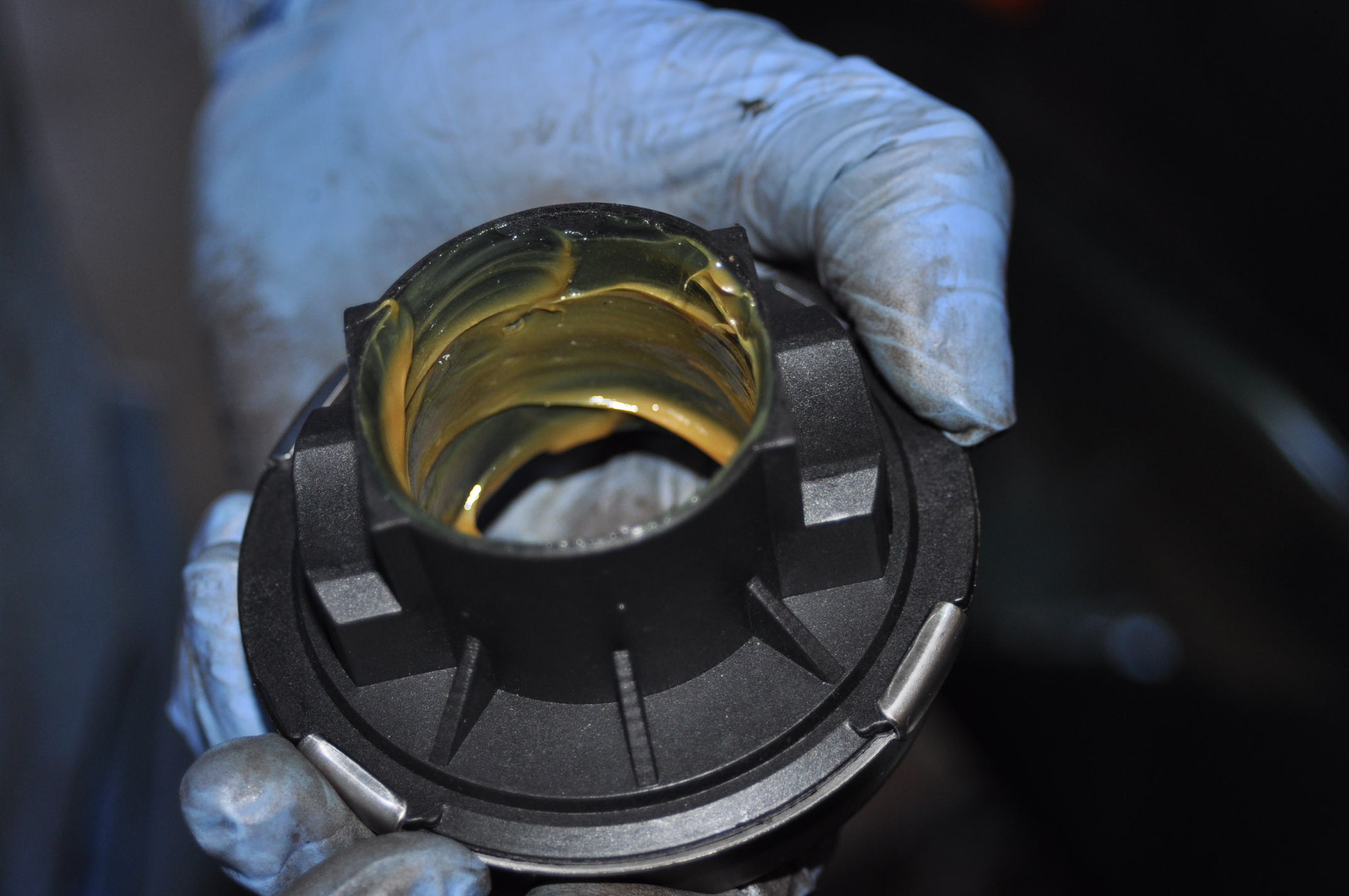

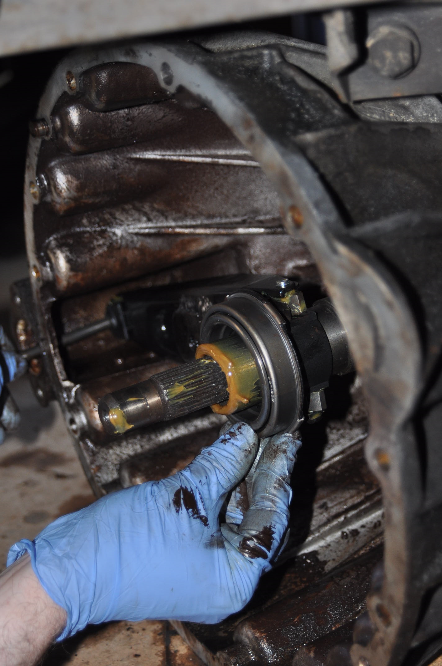

Bref, venons en au fait, ce pourquoi on a fait tout ça, l'accouchement du thème si je puis dire. Voyons en direct les mains de notre Pater gynécologue à l’œuvre: :sm3:
Présentation de la fourchette, avec la tige de poussé montée et maintenue avec son clips, et les deux petits patins collés à la graisse. L'opération consiste à glisser la rotule sous le ressort de la fourchette. C'est bien là ou réside toute la dextérité de notre obstétricien, car il ne s'agit pas de faire tomber les petits patins.
La progression est délicate, mais bien maitrisée, on reconnait bien là l’expert, a l'approche de la fourchette dans sa position presque finale. A noter les patins sont toujours en place, je suis admiratif.

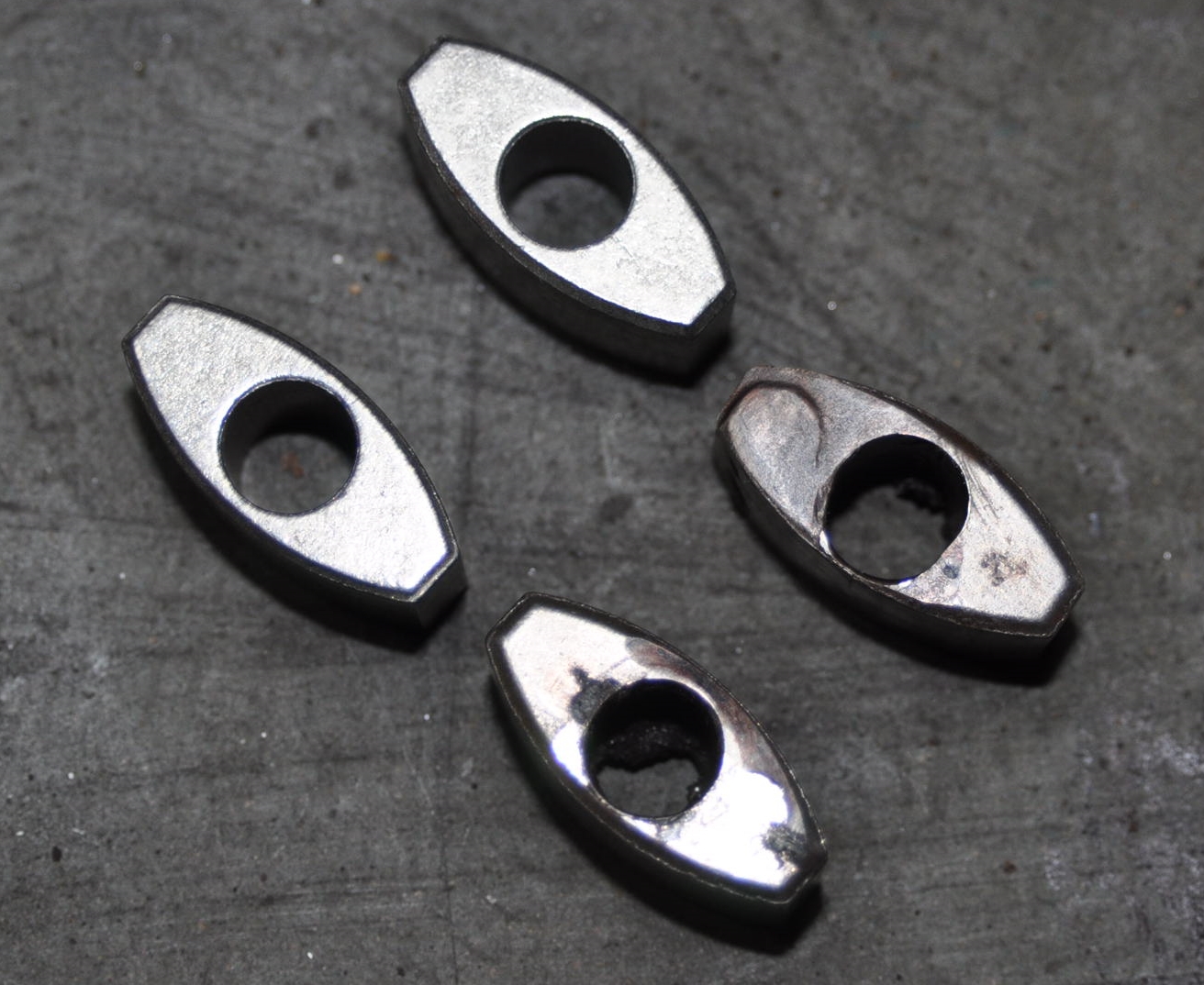

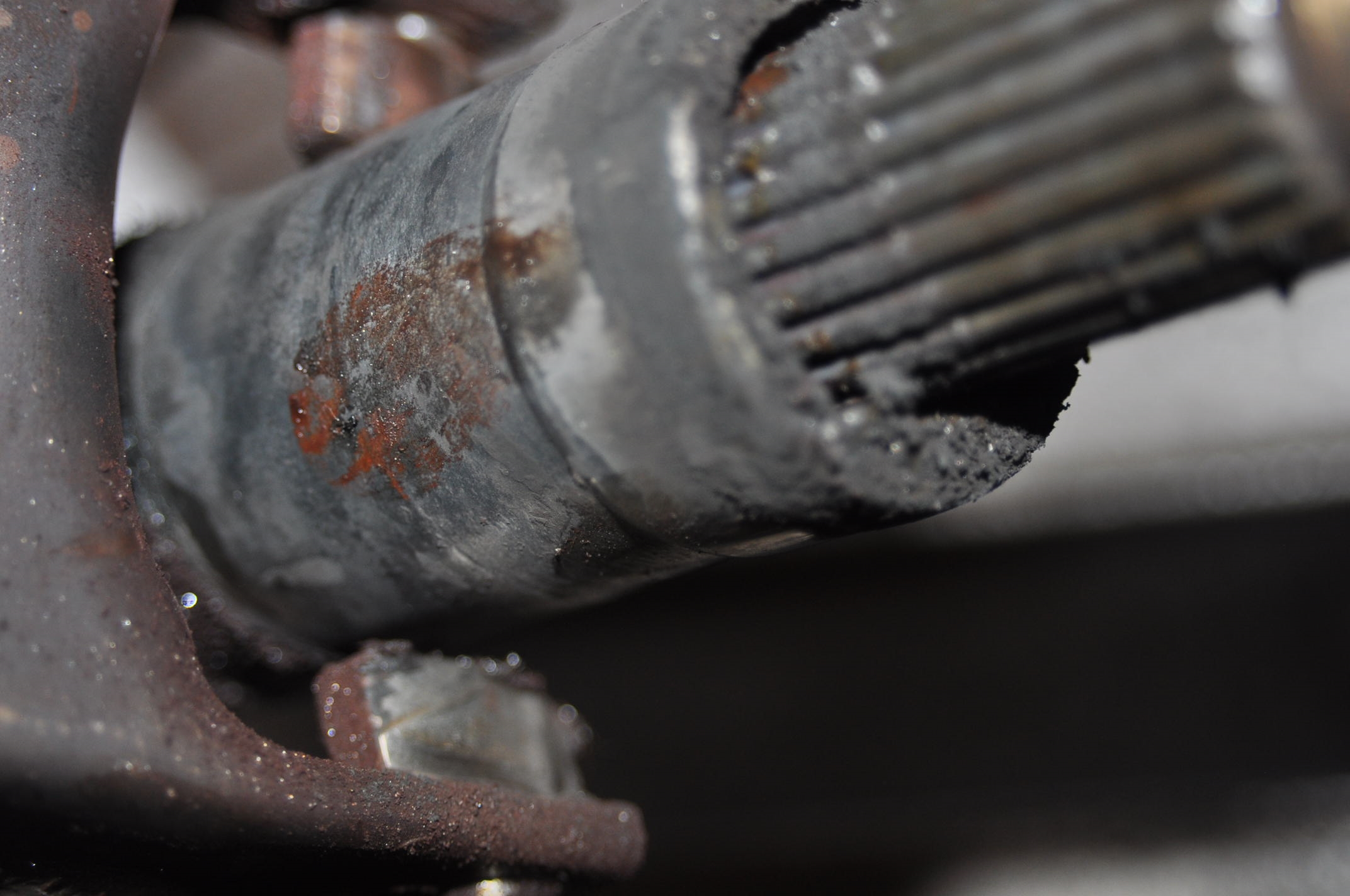

Pour en revenir aux usures, particulière des fourchettes et les causes potentielles de problèmes, on peut relever l'usure des patins de Pater:
Ainsi que de leur axe:
Pour mémoire état des lieux justifiant l'intervention du professeur Phillipe The Pater Chef de service médicale et de recherche dédiée aux pathologies enroulecriniennes, landorologiques ainsi qu'à la médecine de l'hydrodynamique physique.

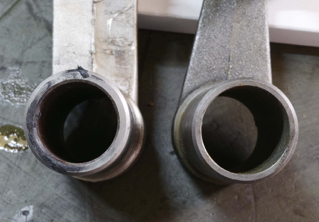

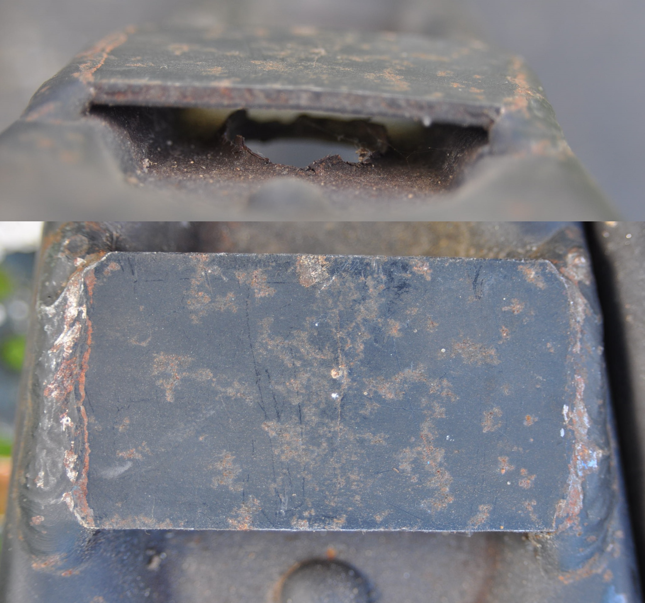

Et cette ainsi que la fourchette coupable de tant de maux ou mots ayant servi ou desservi notre éminent professeur, (voir l'inter au tout début du sujet... :mrgreen:)
se retrouve en biopsie avec les copines pour la même cause, maintenant, cette association nous permettra t'elle de déterminer l'origine de cette cause ?
A relever dans le lot, une fourchette renforcée du commerce percée elle aussi. La petite tôle de renfort est de la même épaisseur que le tôle de la fourchette, soit environ 2mm :sm31: pas bon... On peut voir qu'elle est a deux doigts de percer a son tour, les fêlures visibles sur sa surface en sont les signes précurseurs.
Après concertation des services, il s'avère que l'épaisseur à prévoir pour un renfort, est à minima de 4mm. Dans le cas du Pater, il s'agit d'un anneau d'ancrage land recyclè de 5mm d'épaisseur:

Cela sous-entend que la fabrication a changé? Tu sais depuis quand?
Autre point : l'usure du guide était parfaitement régulière (égale perte de matière sur tout le périmètre)?
Et mêmes questions que Kébir sur la butée.
Y a un malaise avec cette pièce, mais je n'arrive toujours pas à comprendre pourquoi elle s'use autant... :roll:

Normand 1400 a écrit :Cela sous-entend que la fabrication a changé?
Oui.
Non
Presque. La butée doit surement vouloir suivre le manque de perpendicularité, faible, entre le guide et le diaphragme. C'est entre la cause des petites vibrations ressenties quand tu appuies légèrement sur la pédale. Sur les Disco tu as sur le système hydraulique un élément pour réduire les vibrations.
Je n'ai pas la butée d'origine, changée en 2012 après 320 000 km à titre préventif. C'est sur elle que l'on aurait pu voir l'usure.
Si LR a changé de conception de cette pièce, passant de l'alu à l'acier, il y a bien une raison......
