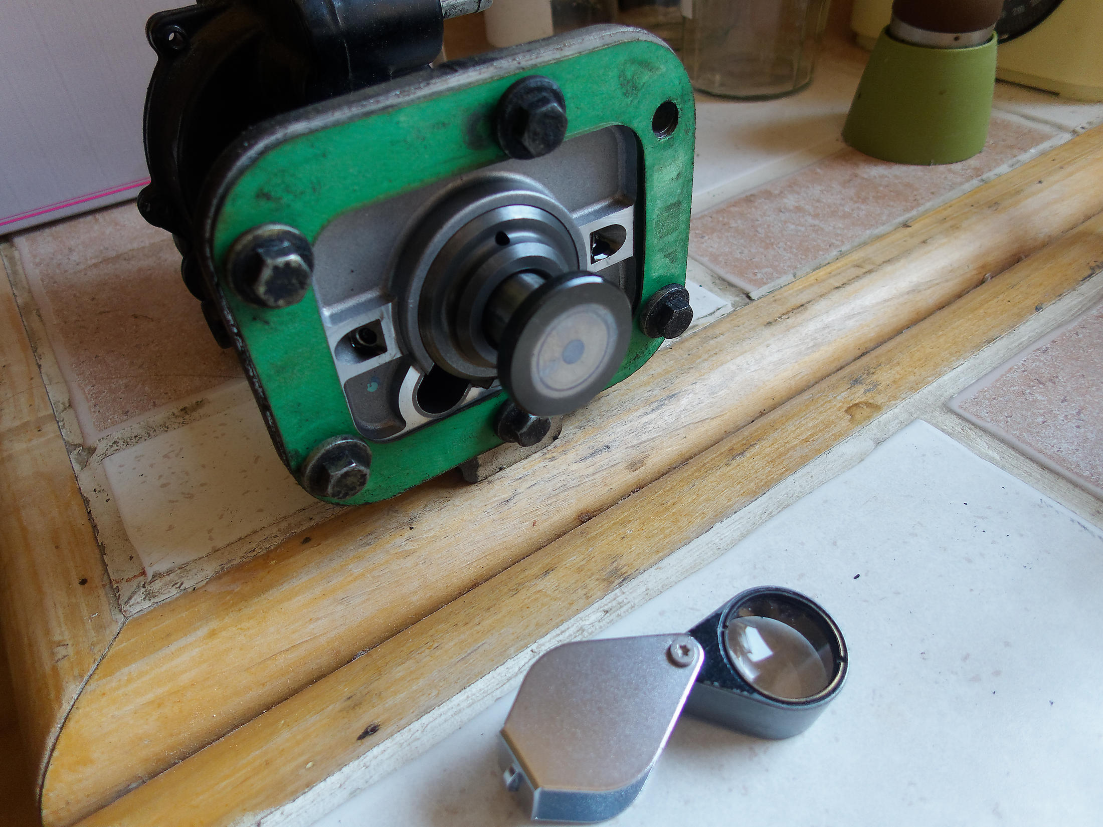

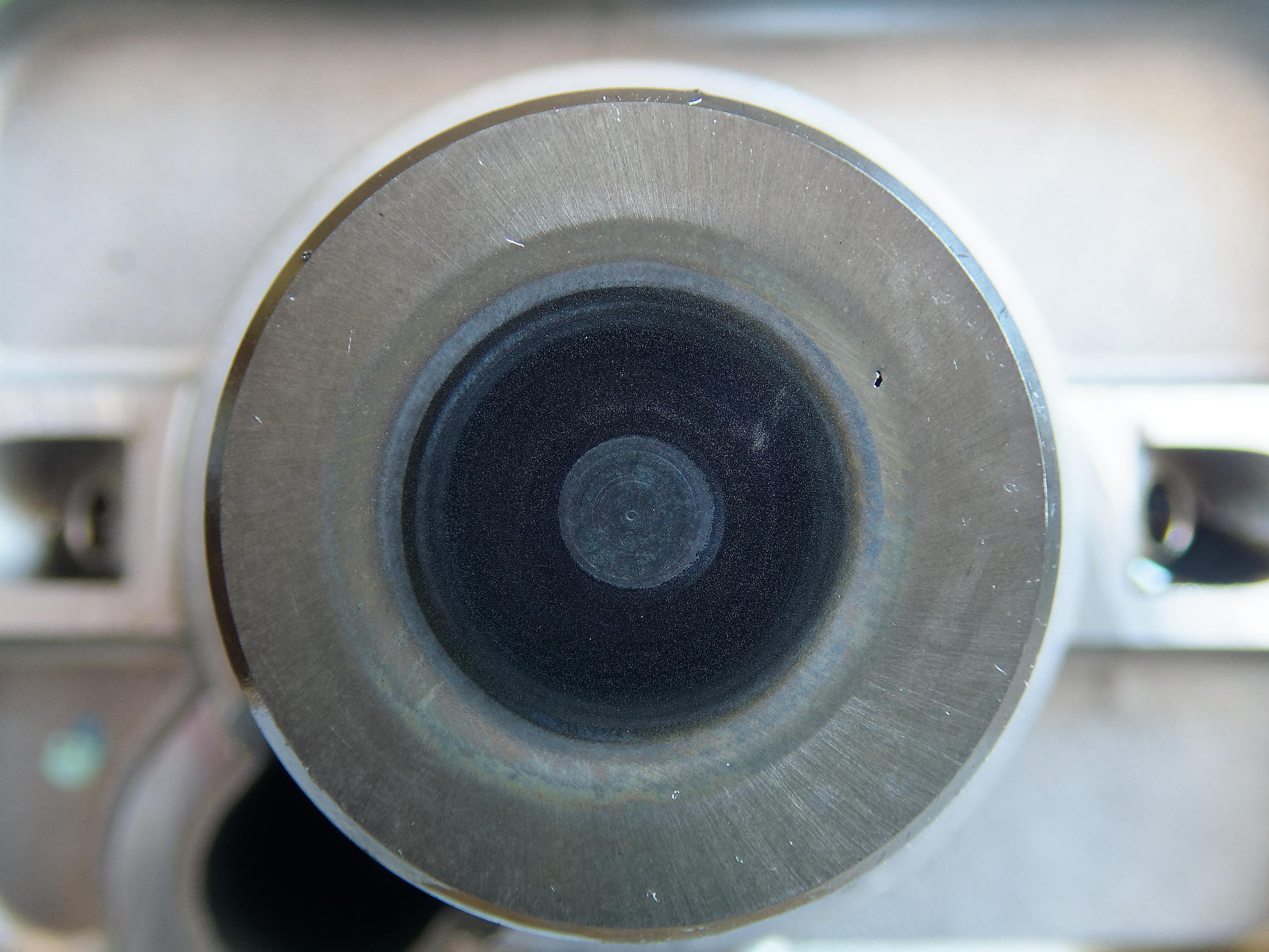

En plein choix cornélien. Je remonte ou pas ?
Le petit trou se trouve en dehors du contact avec la came si la tige de la pompe est bien alignée avec la came. Mais à cause des tolérances, je pense qu'un décalage est probable.
C'est pas donné une pompe neuve..... et la fiabilité de ces pompes n'est pas à toute épreuve.
Me voilà en pleine réflexion.
C'est une origine :shock:
tu peux pas la renvoyer ?
Messages : 14030
nanard833 a écrit :C'est une origine :shock:
Après deux ans et pleins de km ? Faudra prouver un défaut de conception.
Je vais regarder au microscope le défaut.
Messages : 2075
Perso, je la remonterai pas...
C'était une pompe d'origine?
Déjà qu'en regardant tes photos de l'arbre à cames, je lui trouvais une sale gueule — même dans ses portées non écaillées — là, ça en rajoute juste une couche...
Z'auraient pas un problème de maîtrise de l'art de la forge, les mecs? :mrgreen:
Messages : 14030
Normand 1400 a écrit :Perso, je la remonterai pas...
On a regardé au microscope et on a décidé de ne pas la remonter.
Cette pompe a été monté par le concessionnaire LR en remplacement de la pompe que j'avais monté quelque mois auparavent et qui avait laché.

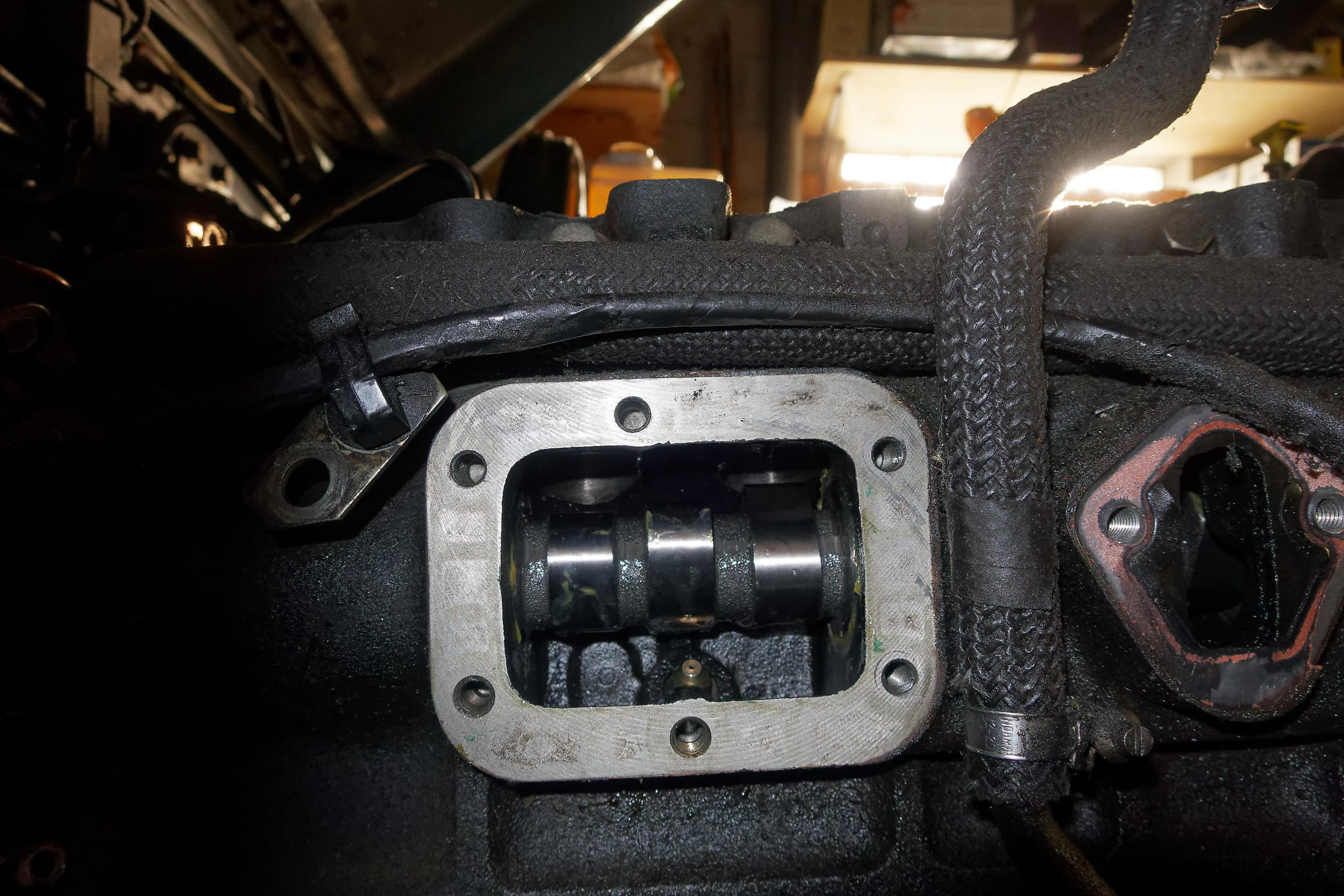

Arrrghhhh
le joint papier coté pompe à vide et le joint papier évent (connexion entre le bas moteur et le haut moteur) ne sont pas les mêmes... pourtant ils se ressemblent tellement !
L'un est le ERR2027 et l'autre c'est le ERR2026.
Eh m..de ! :sm4:
Va falloir commander.....
l'important c'est que tu ai le bon pour la PAV (du au jeu nécessaire entre l'aac et le pied de la pompe) pour l'event tu peux monter le même voire les empiler si t'en a plusieurs dans le sachet et que l'épaisseur d'un seul est insuffisante.
tu peux aussi les découper dans une feuille de papier à joint de chez AD ou machinauto et un petit emporte pièce maison sinon je peux t'en envoyer dans une enveloppe, il doit m'en rester
Messages : 14030
nanard833 a écrit :l'important c'est que tu ai le bon pour la PAV (du au jeu nécessaire entre l'aac et le pied de la pompe)
Pour la pompe j'ai toujours monté un joint origine LR, et les deux fois, il n'y a aucun jeu entre la tige de la pompe et l'arbre à cames.
comment évalues tu l'absence de jeu ?
Messages : 14030
nanard833 a écrit :comment évalues tu l'absence de jeu ?
Tu as l'arbre à cames en position point mort haut et quand tu visses les vis qui tiennent la pompe à vide au bloc moteur tu comprimes le ressort interne à celui-ci. Donc.....
OUI ça d'accord je comprend bien que le ressort comprime en permanence la tige contre la came et en ce sens, il n'y a pas de jeu.
Quand je parle de jeu, je veux parler de la nécessaire "marge" qui doit subsister entre piston et couvercle quand le piston de la PAV est au PMH. Si le joint est trop fin, la came pourrait pousser le piston au delà du PMH et éventuellement percuter le couvercle et les petits clapets en plastique maintenus par des circlips.
