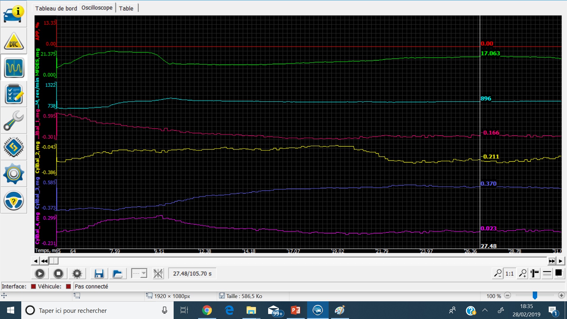

Je vais faire ça mais la balance des cylindres se fige dès que j'accélère...Normand 1400 a écrit :Imer,
Peux-tu me faire parvenir un csv comprenant :
L'idéal serait de disposer d'une séquence au ralenti, puis de la séquence correspondant à ton parcours d'essai habituel. Qu'il y ait eu ou non un défaut pendant l'essai n'est pas crucial à ce stade, l'important est déjà de visualiser comment varient les débits instantanés, car cette histoire de message d'erreur est suspecte.
- la balance par cylindre (CylBal 1, 2, 3 et 4) ;
le débit instantané demandé (MFDES) ;
la position du transducteur d'accélérateur (APP) ;
le régime moteur (RPM).
Même l'écran cyl.jpg que tu avais posté en son temps m'a semblé étrange pour des injecteurs neufs et un moteur relativement jeune encore (100 000 km, ce n'est rien)...

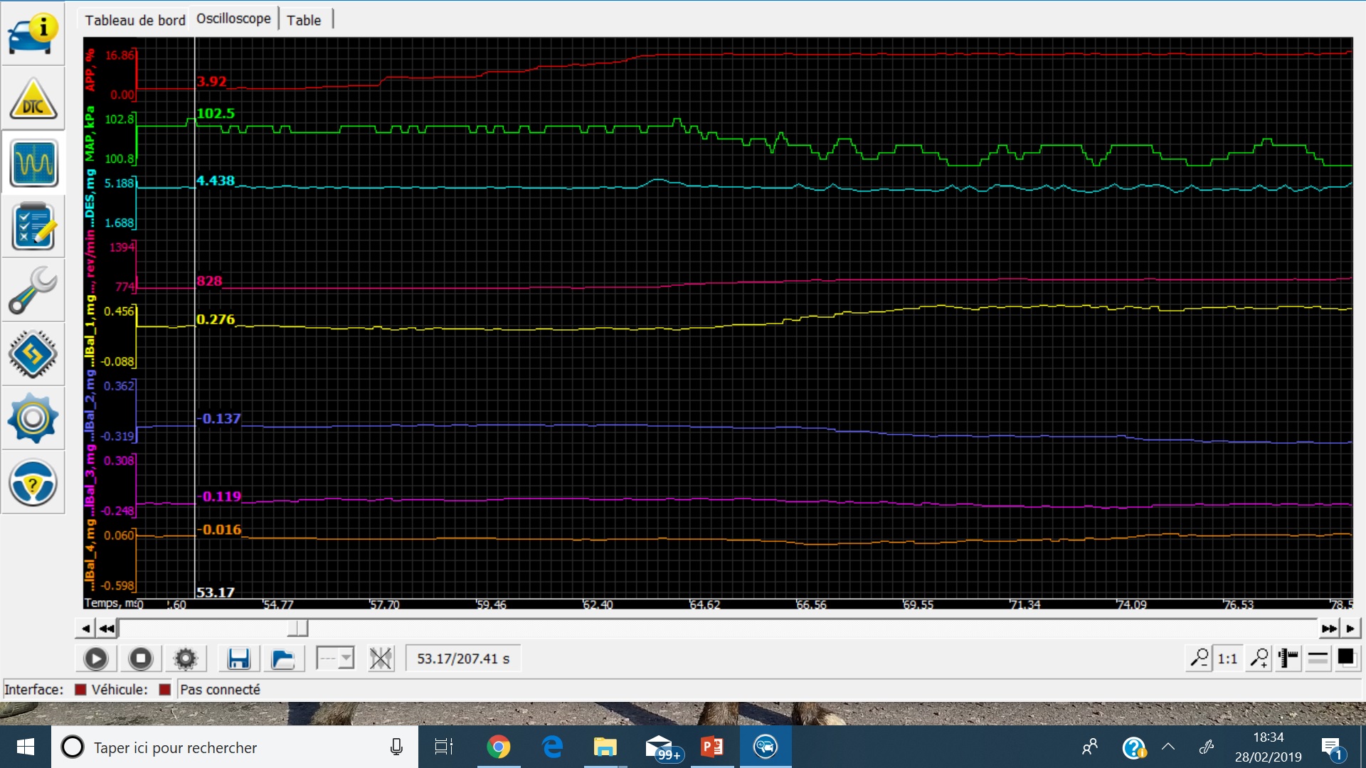

Intéressant ce que tu me dis pour le cylindre 1. Il ne voit pas de déséquilibre "hors tolérance" (pas de code défaut) et les valeurs de balance sont bonnes jusque 1200 tr/min mais pour autant deviendraient mauvaises vers 1700tr/min ?
Les mesures se figent vers 1200 tr/min sur le logiciel.

Je ne pense pas à un problème d'étanchéité d'un cylindre, ni a un problème exclusivement mécanique.Imer a écrit : Mais le test de compression se fait avec le démarreur si je n'ai pas d'écart sur les balances au ralenti pourquoi j'aurai un problème de cylindre ? Et s'il est étanche au ralenti pourquoi plus à 1750rpm en 4 uniquement ?
Ensuite le passage vers 1700 tr/min en 4 à l'air, vu les diagrammes, de correspondre à un état transitoire instable pour le Puma. Je pense qu'on est pile dans une zone où la cartographie moteur bascule du mode gestion bas régime à un mode gestion haut régime. Il faudrait voir si en 2 ou en 3, régime à 1700 tr/min, sur route plate pour faiblement solliciter le couple moteur comme en 4, tu as pas ces tremblements.

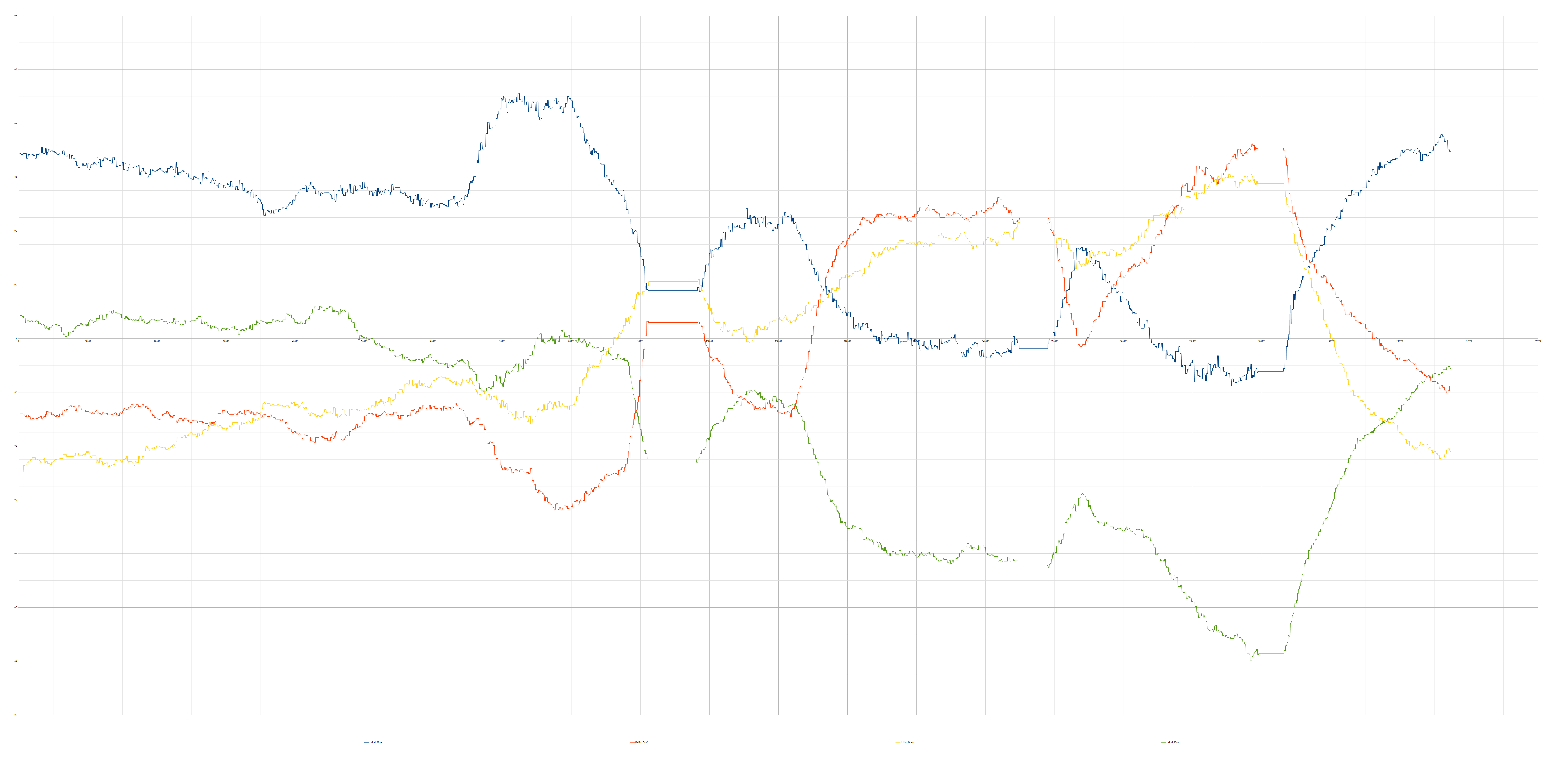

Sur la question de l'équilibre des injecteurs, il faut avoir en tête que ce phénomène est d'autant plus marqué que le moteur tourne lentement. J'avais fait, en son temps, des mesures dont le but était de mesurer la vitesse instantanée du volant moteur d'un moteur Diesel au ralenti.
Ce n'était pas un moteur sous gestion électronique, donc j'avais bidouillé mes montages, mais le résultat m'avait bien éclairé : on isolait trois phases. La première était une accélération du mouvement due à l'énergie cédée par la combustion à l'équipage mobile, suivie d'une phase de régime stable (seules les pertes par frottement mécaniques jouaient) suivie enfin d'un ralentissement assez net lié à l'énergie cédée par le volant pour mettre en compression le cylindre suivant.
Bref, la notion de régime moteur usuelle n'est en fait qu'une vitesse de rotation instantanée qui oscille autour d'une valeur moyenne qu'on considère comme le régime de rotation réel.
Ces trois phases s'atténuent avec la montée en régime ; l'énergie cinétique des pièces en mouvement, proportionnelle aux carrés des vitesses, finit par lisser tout cela.
Avec la gestion électronique, il est devenu simple de calculer en temps réel, non pas les accélérations positives ou négatives que subit un volant à chaque tour qu'il accomplit, mais le temps que met une mire à parcourir 360°. Le calculateur commence donc par calculer les vitesses par paquet de 4 cycles (avec le capteur d'arbre à cames, il sait parfaitement quel cylindre est moteur) et les compare.
Si elles ne sont pas comprises dans un intervalle suffisamment resserré (de l'ordre d'une petite dizaine de tours par mn) il corrige les injections instantanées, cylindre par cylindre.
Avec des injecteurs strictement identiques et des cylindres tout aussi identiques, les corrections de débit au cylindre sont nulles.
Dans le cas contraire, elles ne le sont pas.
Gros avantage sur les systèmes mécaniques, incapables par définition de gérer au cylindre (elles gèrent au régime moyen du moteur, pas au régime moyen du cylindre).
Bien que de très haute technologie, les injecteurs ne crachent pas tous le même volume à commande électrique identique. Je n'ai pas les détails de cet étalonnage ; j'avais juste trouvé quelques éléments dans une thèse que j'avais récupérée auprès de son auteur et qui traitait des injecteurs piézométriques.
La métrologie était hallucinante : vu l'échelle des temps et la finesse recherchées, il fallait bien s'y attendre.
Bref, chaque injecteur se caractérise par un temps d'injection allongé ou raccourci de X µsecondes (c'est exprimé en pourcentage) par rapport à une valeur théorique. C'est cette correction qui doit être communiquée au calculateur.
Si on reprend le raisonnement précédent, même avec des injecteurs différents et un moteur en parfait état, la correction relative sera de nouveau nulle.
Ce n'est pas le cas sur le moteur d'Imer, d'où ma question sur la saisie de ces valeurs.
Ce système de suivi des corrections au ralenti est évidemment une formidable source de diagnostic en temps réel : toute dérive sera identifiée avant de causer de gros dégâts mécaniques. Une fois l'alerte donnée, il restera à savoir s'il s'agit d'une dérive de l'injection (panache foireux, étanchéité) ou d'un début de dysfonctionnement du moteur.
Les injecteurs étant neufs, l'injection est hors de cause. Si les corrections ont bien été rentrées dans les mémoires du microcontrôleur, ce ne peut être qu'un problème mécanique ... ou bien une défaillance d'un des deux capteurs (vilebrequin et arbres à cames) qui communiquent des informations fausses au calculateur qui, tant qu'elles ne sont pas incohérentes, ne peut pas détecter qu'elles sont fausses.
C'est là où, en principe, on doit impérativement changer de matos et vérifier, à l'oscilloscope, l'intégrité du signal.
C'est pour compenser le défaut d'oscillo (je ne sais pas si cela suffira) que je demande un écran restituant ces 4 paramètres : si les courbes s'entrecroisent, cela précisera l'hypothèse du capteur défaillant. Noter que les volants bimasses, en produisant des micro accélérations lorsqu'ils commencent à débloquer, conduisent typiquement à cette situation, indétectable par le calculateur.
D'où ma question de l'autre jour.
Mais ce montage n'ayant pas été retenu sur le Puma, il ne reste donc qu'une piste sérieuse à côté de la piste mécanique pure : la qualité du signal délivré par le capteur de vilebrequin.
Imer, ce que j'ai oublié de te demander hier, c'est de faire un essai au ralenti, moteur chargé le plus possible, à la limite du calage (petite côte prise en deuxième sur le seul ralenti moteur). Cela devrait éclater les courbes et nous permettre de voir un peu plus dans le détail ce qui se passe.

Voici les enregistrements des injecteurs.
Hier nous étions 2 mais rien de bien marquant juste des soupçons... je préfère ne rien poster pour ne pas parasiter la réflexion.
Le def roule "bien" depuis 120km... je commence à le connaitre ça ne va pas durer!
Le remplacement de l'EGR est plutôt un succès, j'ai également remarqué 300 ohms d'écarts entre deux bornes avec l'ancienne EGR et la nouvelle.

Petite question pour Imer : les csv que tu m'as envoyés, c'était après ou avant l'intervention sur l'EGR?
En effet, l'équilibre des injections par cylindre(fichier 27-AT) fait un peu peur
Je ne risque aucun commentaire supplémentaire à ce stade à part qu'il ne s'agit probablement pas d'un problème mécanique vu la manière dont les courbes s'entrecroisent ; par contre, si tu peux m'envoyer (au moins un, peut-être deux) nouveaux fichiers, avec les mêmes paramètres, en laissant juste le moteur tourner au ralenti sur place sans rien toucher d'autre, que je puisse l'étudier à tête reposée et vous proposer quelque chose...
Force est de constater que l'outil de diagnostic dans sa version « utilisateur courant » ne permet pas d'avoir une vision pertinente de la réalité qu'il est censé représenter, du moins si on est confronté à des dysfonctionnements vicieux, comme c'est le cas ici.
Je radote, mais bon : il faut vraiment éliminer toutes les causes parasites potentielles (déjà, on n'a plus le turbo) pour se concentrer sur la gestion des débits instantanés.
Autre point : le capteur de vilebrequin est-il bien fixé?
