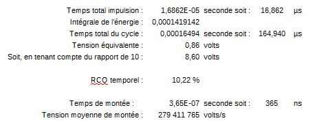

Pour déterminer la tension équivalente permettant d'obtenir la même énergie que cette impulsion, qui ne concerne par définition qu'une partie du temps de cycle total, le principe du calcul consiste à calculer l'intégrale de cette courbe (sa surface, quoi) et à comparer le résultat avec l'énergie fournie par une tension continue régnant dans le circuit durant le temps total du cycle.
La synthèse ci-après est instructive :
Sur cette première impulsion d'entretien, un peu plus énergétique que les autres car elle tient compte du fait que l'impulsion primaire a collé une bonne claque à la réserve d'énergie, ce qui exige un temps de récupération plus long, la tension continue alimentant la bobine et produisant la même énergie serait donc de 8,6 volts, pour un rapport cyclique d'ouverture théorique (en clair, mesure sur l'axe des temps du rapport durée de l'impulsion/temps de cycle total) de l'ordre de 10%.
C'est encore moins pour les suivantes.

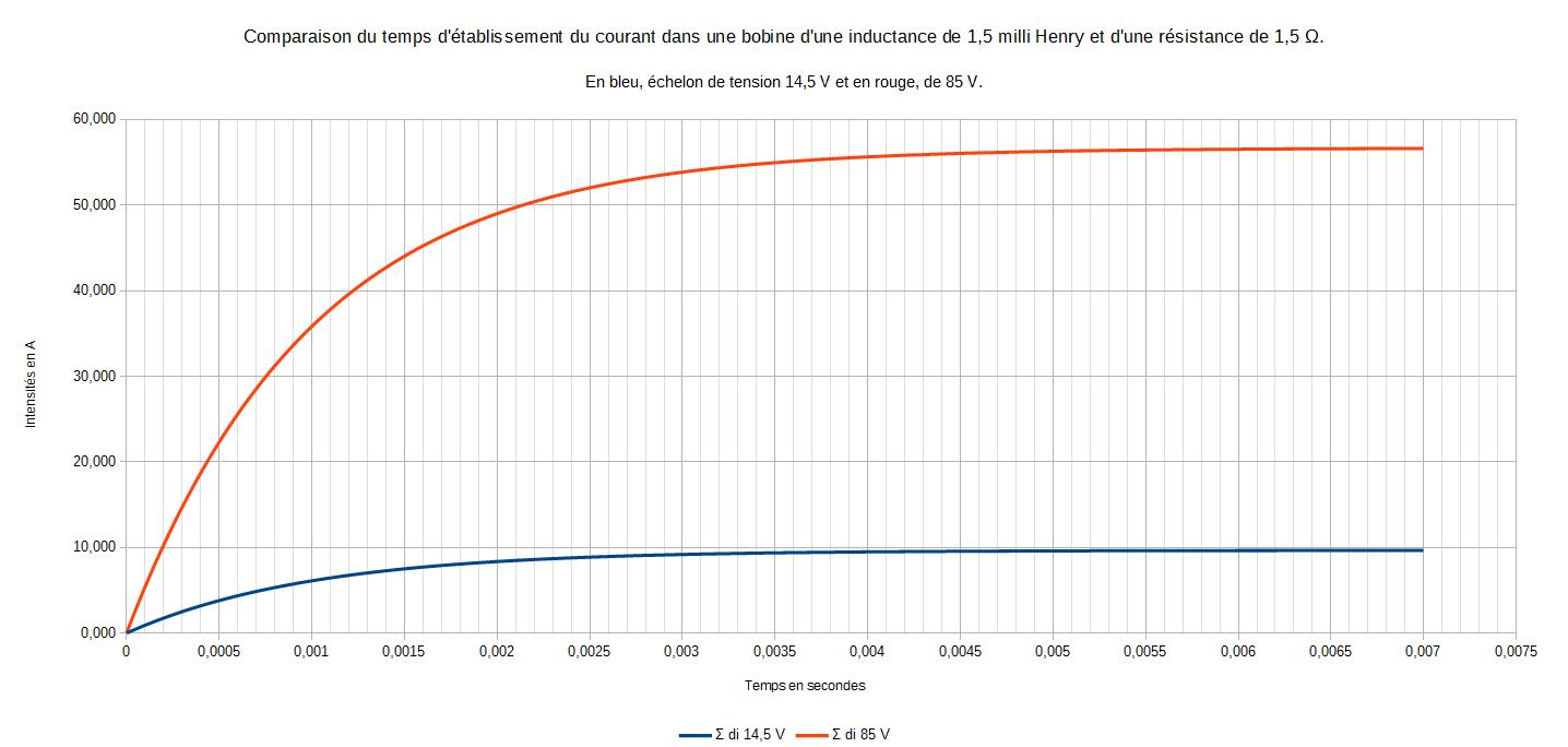

Si on veut comprendre le détail du fonctionnement de l'étage de puissance, on va devoir s'intéresser aux comportements dynamiques de la bobine. Comportements au pluriel, puisque la question mêle l'électrocinétique et la mécanique, ce qui fait précisément de l'intérêt de ce genre de sujet.
Histoire de se faire une idée des ordres de grandeur, voici l'allure de la courbe d'établissement théorique du courant dans une bobine soumise à un échelon de tension. Vu la raideur du front de montée de l'échelon de tension délivré par le calculateur (365 nanosecondes d'après mon premier calcul) cette hypothèse est largement réaliste :
Mes hypothèses sur l'inductance sont pifos (j'ai juste repris ta valeur pour la résistance) mais à ce stade, on s'en fout un peu, car seul le rapport des temps nous intéresse pour l'instant.
Ma main à couper également que la courbe réelle n'aura pas cette tronche, notamment parce qu'on peut supposer que cette bobine présente certainement une capacité parasite non négligeable destinée à faciliter la dispersion de l'énergie à l'ouverture du circuit.
Mais si ce n'était pas le cas et qu'on se rapproche de la bobine parfaite, cela signifierait qu'il existe un circuit dédié à cette fonction, qu'il faudra alors trouver... :wink:

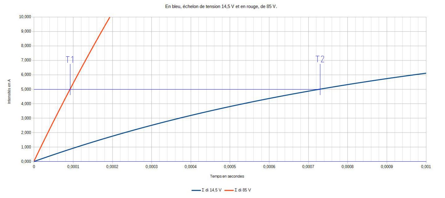

Donc, en admettant qu'il faille un courant de 5 ampères pour provoquer l'ouverture de la soupape (tu peux facilement confirmer cette hypothèse tout aussi pifométrée que la précédente en alimentant la bête via un vague rhéostat et en regardant sous quel courant le piston plongeur s'ouvre) regardons le temps nécessaire à l'obtention de cette intensité en agrandissant la partie du graphe qui nous intéresse :
Sous un échelon de tension de 14,5 V, la bobine mettrait 730 µs (temps T2) à s'ouvrir (temps électronique). Auquel il faudrait rajouter le temps purement mécanique (environ 1 ms d'après une de tes courbes, celle sur laquelle je dois revenir, justement).
Sous 85 V, le temps électronique tombe à 92,4 µs (temps T1).
Le rapport des temps électroniques est de 7,85 autrement dit supérieur à celui des tensions qui n'est que de 5,86 (85/14,5).
Ce qui confirme l'intérêt de secouer la gueule de la bobine d'entrée de jeu, l'enjeu principal d'un système d'injection performant étant sa rapidité de réaction. Et si on trouve une intensité d'ouverture très faible, ce que je pressens, cela signifiera que l'énergie de la bobine est déjà largement dissipée grâce au régime d'entretien jockey distillé par le hachage, ce qui facilitera évidemment la fermeture effective et rapide de l'injecteur.
Si tu parviens à mesurer l'inductance de mémère bobine, on y verra plus clair sur les temps électroniques, sur l'intensité moyenne qui règne dans le circuit (les équilibres dont je parlais ce matin) et, surtout, la quantité d'énergie prélevée sur le stock fourni par le 1 000 µ Farad, ce qui nous permettra, en cernant les ordres de grandeur temporels requis pour la gestion du réapprovisionnement du condensateur en énergie, de nous intéresser de plus près au circuit assurant cette fonction.
