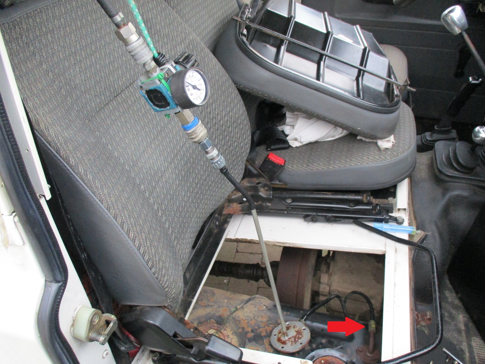

J'ai fais un système pour mettre en pression le circuit.
J'ai rempli de GO avec une seringue jusqu'en haut du tuyaux, puis installé le raccord et mis environ 1 bar.
Par contre le GO reviens par le tuyau de retour (flèche rouge), normal ?
Faut-il faire un bouchon pour le retour GO pour faire un circuit fermé ?

Oui, car en temps normal, la pompe de gavage assure un débit plus important que le débit qui va dans le moteur. Le surplus retour au réservoir..ceddef a écrit : Par contre le GO reviens par le tuyau de retour (flèche rouge), normal ?
NonFaut-il faire un bouchon pour le retour GO pour faire un circuit fermé ?

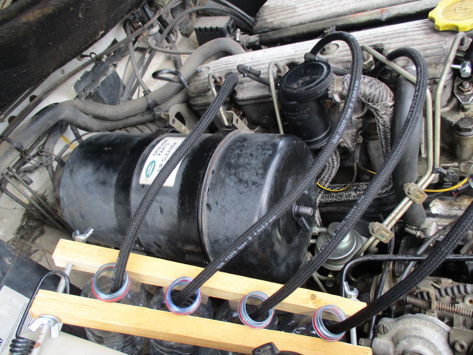

J'ai fait un test sur les retours des injecteurs, laissé tourner le moteur environ 10 minutes et je n'ai pas du tout de gas-oil dans mes 4 récipients. Même pas quelques gouttes.
Normal ?
Normal ?

raccord banjo : celui d'arrivée de gasoil à la pompe, n'est-ce pas ?ceddef a écrit :J'ai démonté le raccord banjo sur la PI, mis dans un récipient, débranché l'électrovanne et actionné le démarreur pendant environ 10 secondes et il y avait environ la quantité de verre de gas-oil dans le récipient.
cela donnerait une idée de la quantité de gasoil pompé par la pompe de gavage.
un verre de gasoil en 10 secondes me semble peu. Mais je n'ai jamais fait le test.
Oui si tu as débranché l'électrovanneJ'ai fait un test sur les retours des injecteurs, laissé tourner le moteur environ 10 minutes et je n'ai pas du tout de gas-oil dans mes 4 récipients. Même pas quelques gouttes.
Normal ?
Non si l'électrovanne est fonctionnelle et connectée au 12V
Normal ?
Normal ?![]()
- Électrovanne débranché pour faire ce test de débit.
- pour le test des retours d'injecteurs je l'ai fait moteur démarré, donc électrovanne branché.

Donc si pas une goutte dans le retour, pas normal.ceddef a écrit : - pour le test des retours d'injecteurs je l'ai fait moteur démarré, donc électrovanne branché.
J'ai eu le tuyau de retour percé par frottement. Au ralenti le gasoil fuyait goutte à goutte.

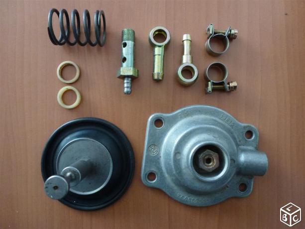

Et une liste de pièces de rechange ici (reste à voir la pièce incriminée...) :

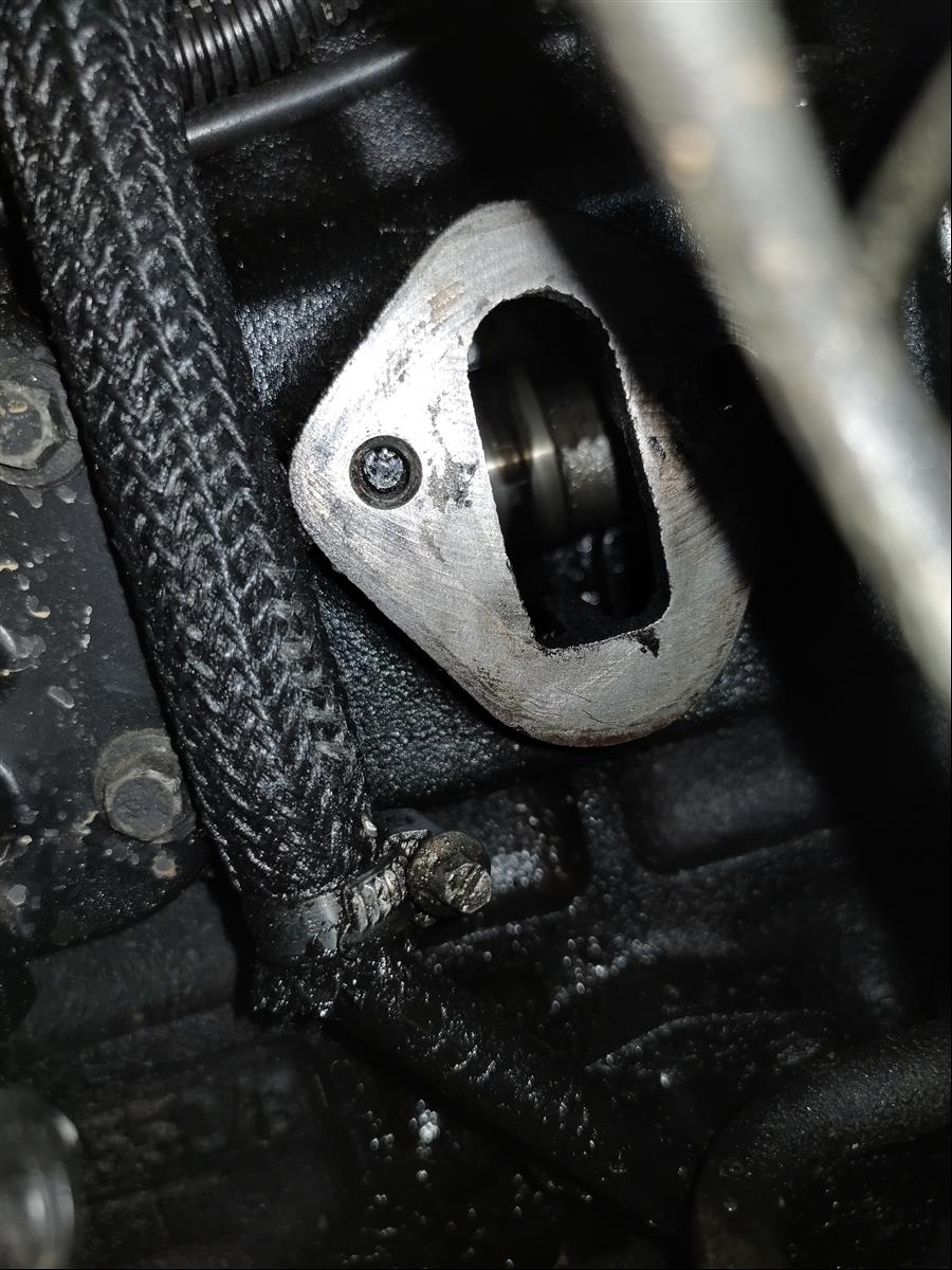

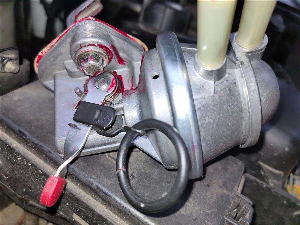

mais vu les 18°C et le grand soleil en cette fin novembre j'ai changé la pompe de gavage vu que j'avais une Delphy dans mes pièces neuves :
L'arbre à cames avoue ses 250 000 km (traces dues au traitement thermique ?) :
Bon elle est en place et je purge correctement le circuit GO ; ça coule bien en haut par la purge du porte-filtre Bosch :
Et... le moteur tousse mais contrairement à hier il ne démarre pas

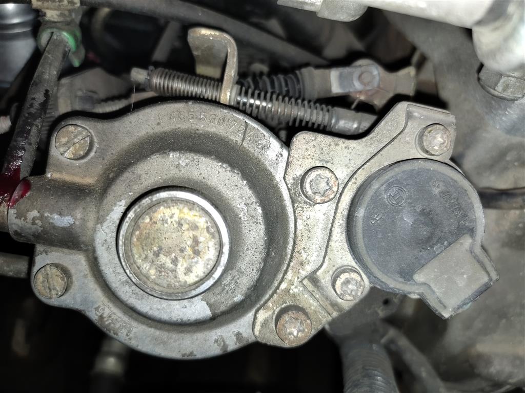

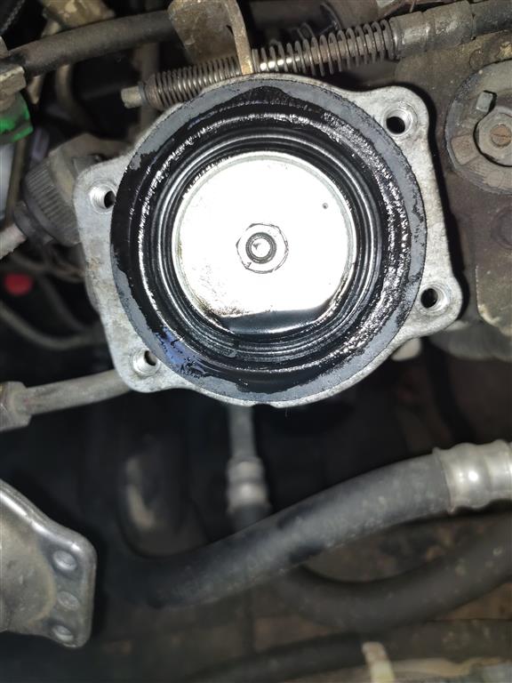

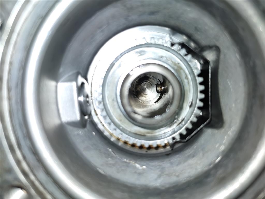

Démontage du couvercle de la LDA (oui j'ai toujours le potentiomètre de la vanne EGR qui elle à disparu...)
La membrane est sale mais on a vu pire !
Le pion est bien mobile et pas grippé (faux espoir) :
Un peu de WD40 sur le pion (c'est inutile mais ça calme les nerfs)
Remontage du couvercle (pas de photo)
repurge, recoup de démarreur et...
Toujours rien !

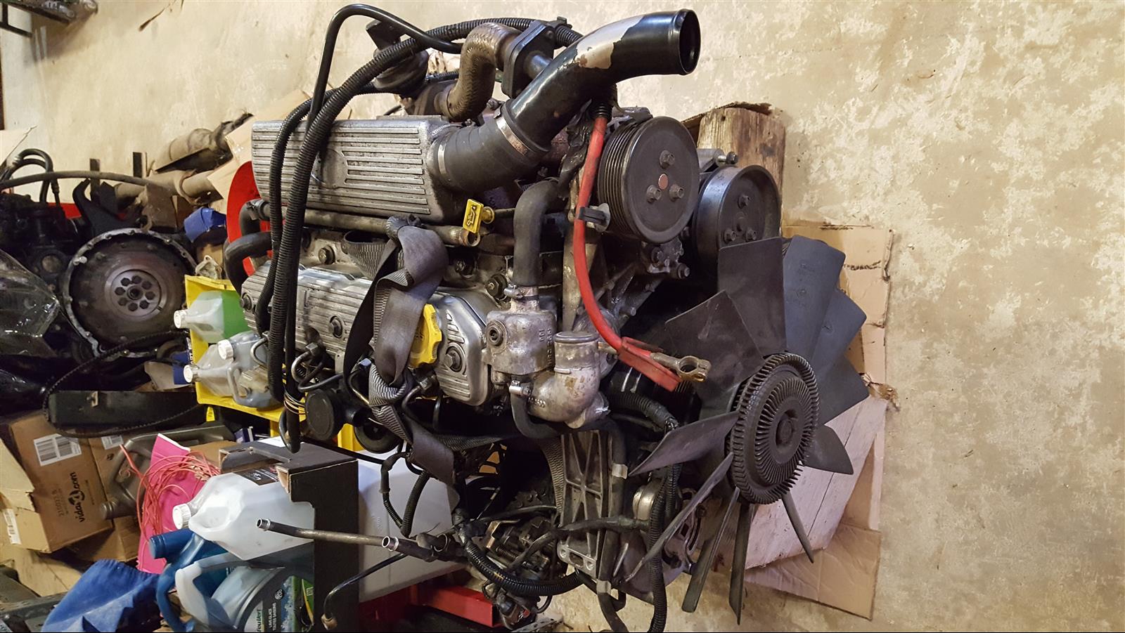

Ha si ! j'ai deux moteurs en stock qui ont moins de 200 000 km

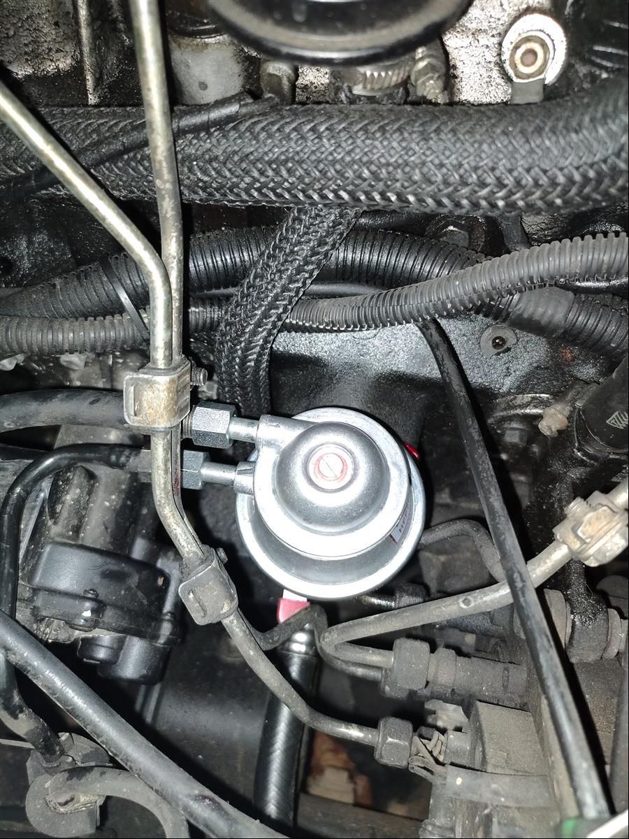

interessant les points 3.1.2 et 3.1.3.
Et si c'était la pression interne de la pompe qui restait à 2 bars au lieu de monter aux 8 prévus, cela doit ammener a ce qu'il n'y ait pas assez de GO, et pas de GO pas de tours moteurs
Re: Le moteur ne prends pas ses tours - 300 tdi
Analyse pertinente de la part de Ze Fifi,
Si la pompe à palette est faiblarde ou la soupape de décharge grippée, pas de montée en pression dans la PI n et donc mauvais fonctionnement.
Si la pompe à palette est HS il ne doit pas y avoir de retour GO (ou peu)
Si la soupape est grippée ouverte, tout ce qui rentre ressort, mais sans monter en pression
