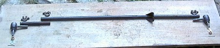

C’est la barre d’accouplement d’un Range Rover (ou de Discovery) qui est décrite car c’est le plus complexe. Le principe reste le même, en plus simple, pour la barre de direction et pour celle d’accouplement du Defender et autres.
La barre d’accouplement est représentée sur la photo comme elle apparaîtrait vue depuis l’avant du véhicule.
Barre d’accouplement de Range Rover Classic
  1. rotule
  2. biellette de réglage de longueur
  3. barre
  4. fixation d’amortisseur
  5. collier de serrage
Les colliers servent à pincer les tubes, et éviter ainsi toute rotation après réglage.

"Problèmes" rencontrés: rien de grave....
-L'amortisseur de direction difficile à devisser ( j'ai ma méthode: IGOR le plus fort...)
-Sortir les rotules: à la masse en tapant en dessous (j'ai ma méthode: IGOR le plus fort...)
-Dévisser les rotules de la barre d'accouplement: deux tubes dans lesquels on insere les queues de rotules, on tourne chacun de son coté, la moins coincée vient....pour la seconde, étau et chauffage au chalumeau, ça vient tout seul...
Conseils à ce niveau:
*Nettoyer les fentes au niveau du filtage de la barre d'accouplement, cela évite un peu à la m.... de rentrer dans le filtage...
*faire les deux cotés au chalumeau...cela évite de forcer comme des malades sur la barre...
Le remontage ne pose aucun pb...(il faut bien sûr avoir relever l'écartement entre les rotules et le respecter au remontage...)
Le disco roule droit. (comme avant...)
Avant ce changement, au freinage il tirait à gauche...et le volant avait un acoup à droite (!!!!): pb reglé, il freine droit et pas d'acoup.( je me doutait que les étriers ,n'étaient pas en cause à ce niveau, changement "recent"...)
Problèmes à regler:
comment savoir si la parallelisme est bon?(méthode à la ficelle...? )
Mon volant était un peu décalé vers la gauche en allant droit, cela s'est un peu accentué, je voudrais regler le problème...je trouve ça chiant en fait...
a + et encore merci à IGOR du coup de main.

j' ai dernièrement profité pour dégripper et régler mon parallélisme. L' article plus haut m' a bien aidé et conforté dans mes méthodes.
Je me permets de rajouter 2-3 points suite à mon expérience personnelle:
Une fois une rotule retirée, vu que les barres sont en fait des tubes, j' ai fait couler du dégrippant dans le fond du tube pour atteindre les 2 côtés du filetage des rotules.
Pour faciliter le décollage des filets, une fois les colliers reculés, j' ai ouvert les fentes à l' aide d' un burin (plus large que la fente donc) sur les extrémités de barres de direction (attention à ne pas attaquer les filets des rotules si vous les réutiliser).
Enfin, un chiffon (pas trop épais) autour de la barre et une clef de plombier "autoserrante" puis le tube de l' autre côté sur la rotule et ça aide pour dévisser surtout si on n' a pas d' étau.
Au remontage, on graisse les filets, on remercie encore cambouis.com et c' est reparti. :)
