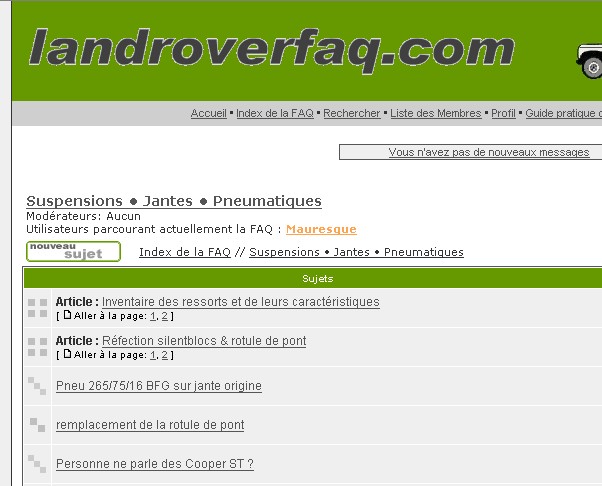

Allez, au bénéfice du doute, c'est
Disco-sud84 a écrit :je ne trouve pas d'autres articles concernant la rotule pont
Faut nettoyer les lunettes alors mon ami, il me semble que c'est écrit en gros là "Réfection silentblocs & rotule de pont":
