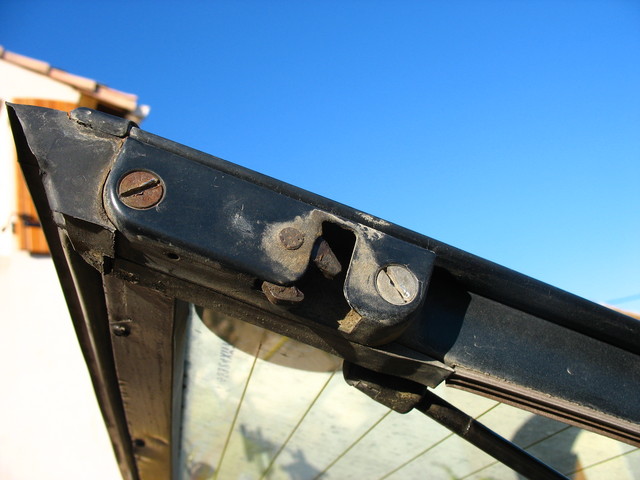

Salut les gens, sur le RR de mon paternel j'ai un soucis avec le système de fermeture du hayon, et comme il a déjà bien vécu j'ai un peu peur de lui faire mal au démontage 8)
Je déterre donc ce sujet pour avoir un peu d'info de la part des Rangistes qui fréquentent les lieux ;)
J'ai plus précisemment un soucis avec ça :
Il y a une de ces boites vissées sur chaque coté du hayon, qui renferme un locquet avec un mécanisme qui m'est pour l'instant inconnu.
J'ai un des deux locquets qui ne tient plus en position ouverte ni fermée donc la fermeture du hayon est aléatoire et imparfaite : tenu en son centre au niveau de la serrure et d'un coté mais pas de l'autre, il arrive qu'il s'ouvre en roulant.
J'ai de plus le plus grand mal à démonter la chose (n'a pas bougé d'un poil sous les assauts du tournevis à frapper).
Mes questions sont donc :
  • comment fonctionne ce truc, y'a-il une tringlerie qui vient de la serrure pour libérer le mécanisme ?
  • comment démonter la chose si elle reste récalcitrante : forêt et perceuse ?
  • quelle est la référence de la pièce à remplacer ? J'ai du mal à la trouver dans les docs techniques.
Merci pour vos réponses ;)

Salut Eric,
le "secret" du hayon arrière haut de Range se situe sous la réglette métallique qui habille la face intérieure du bas du dit hayon.... :D
Pour comprendre, démontes les deux habillages en tole, tu vas comprendre la misère dessus, c'est un système de tringles réglables à la logique Solihullienne (version maléfique et tordue).
J'ai plus le mien, il est au Canada maintenant ;)
Mau, enlève les réglettes cache misère, tu verra une tringle de chaque cotés, réglable en longueur (enfin, suivant l'état d'avancement de la rouille)
le mien avait les mêmes défauts, ouverture en roulant, ou fermeture que d'un coté.
le cintrage, n'est pas un frein au réglage de fermeture, pour peu que les tiges filetées soient suffisamment longue.
il faut dans un même temps réduire les jeux des gâches par l'apport de rondelles d'épaisseur..
il faut aussi reformer les crochets par un coup de lime, souvent usés ils ripent.
dans un deuxième temps, regarde aussi les charnières hautes, si les verins sont fatigués, elles encaissent les chocs à l'ouverture (relevage au départ manuel, puis arrivée violente) et se tordent, faut les remettre dans le droit chemin
bref, rien de dramatique il faut juste faire une analyse fine des réglages, puis un bon coup de graisse la dessus et tout rentre dans l'ordre.
j'ai eu ça sur mes 2 range, solutionné sans changer quoi que ce soit, pourtant le premier de 1982 avait beaucoup travaillé..
Pareil, vire les caches en tôle et vois le réglage des tringles, n'hésite pas a tester la bonne ouverture des loquets AVANT de fermer le hayon: un tournevis va très bien pour vérouiller le loquet et tester...
Vu la photo, a mon avis tu ne dévissera jamais les vis du cache, prend ta copine la meuleuse... :lol: perso, je ne les remontes plus les caches...
Sinon, il arrive aussi que le ressort qui tient la gache ouverte lâche, a ce moment la faut déposer le loquet: la vis du coté du vérin peut avoir un écrou en plus du filetage du cadre.
Sinon, ben c'est très souvent soudé dans le taraudage du cadre... :|

Feub, tu dis que la saloperie qui tient par deux vis fendues là n'est qu'un cache, mais le locquet semble riveté sur cette pièce pourtant, non ?
Comment ne pas le remonter ?
Non non, la saloperie de cache, c'est la tole qui va jusqu'a la poignée!!
le loquet est effectivement serti.
Ah ok, tu me rassure...
Les parkers qui tiennent la cornière qui cache les tringles ne veulent pas sortir de toute façon donc elles vont prendre un coup de perceuse.
Si je comprends bien, mon locquet tombant ne révèle pas forcémment de défaillance de la pièce qui les porte, juste p-e un ressort décroché/cassé ou une tringle déboitée ?

Quand tu vas voir le mécanisme tu vas comprendre.... enfin j'espère :D
Je devrais y arriver... (j'espère aussi 8))
Mauresque a écrit :Si je comprends bien, mon locquet tombant ne révèle pas forcémment de défaillance de la pièce qui les porte, juste p-e un ressort décroché/cassé ou une tringle déboitée ?
non, mais simplement un ensemble de jeux du fait de l'usure, qui fait que tu doit simplement reprendre les réglages, et éliminer les excédents de jeux :wink:
le mécanisme est simple à comprendre, et les explications et solutions compliqué à donner..
mais je pense qu'avec ton sens de l'observation tu vas vite saisir le problème 8)
