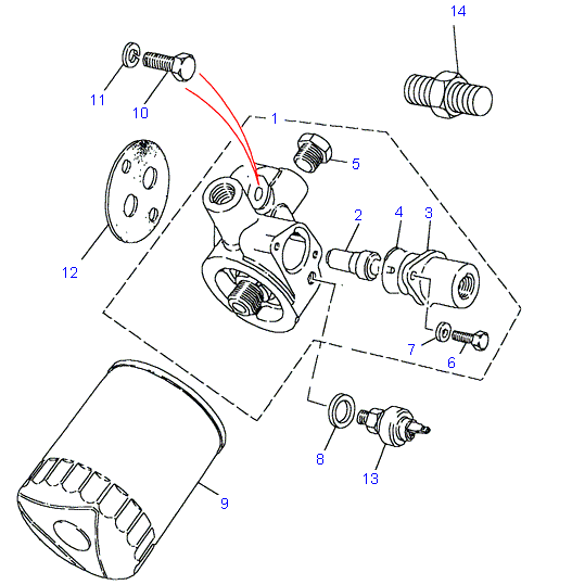

je souhaiterais monter un ou deux mano de temperature d'huile sur mon disco 200 tdi....les manos cela se trouve par contre je ne sais pas quelle jauge monter (emplacement, caracteristique pas de vis...)

Non, il faut trouver une sonde qui se substitue au bouchon de vidange.fld a écrit :heu........;tu peux detailler ?...faut usiner ?...Mauresque a écrit :Pour le mano y'a un emplacement prévu sur le porte-filtre. Pour le reste, il faut adapter, sur les bouchons de vidange par exemple.

Trop exposée à mon gout...Frédéric_Dept79 a écrit :Non, il faut trouver une sonde qui se substitue au bouchon de vidange.
Perso je mettrais plutot une sonde à la place du bouchon n°5 sur cette planche montrant un porte-filtre à huile de Disco 200TDI :
Je crois que c'est ce qu'à fait Alexios sur le sien, je vais le convoquer pour qu'il confirme/infirme la chose

Perso, j'ai mis une sonde de pression d'huile VDO à double sortie (une pour la jauge et une pour le témoin d'alerte), à l'emplacement de la sonde d'origine (13 sur l'éclaté). Avec une petite rallonge en durite tressée/blindée car la sonde VDO est grande et ne passe pas à la place de l'ancienne.
Le tout attaché contre une des durites d'huile qui vont au radiateur.
Ca fonctionne à merveille ...
Pour ceux qui veulent rajouter aussi, une T° d'huile, à mon avis la solution la plus simple consiste à rajouter entre le porte filtre et le filtre à huile un élément qui a plusieurs pas de vis en attente et qui permettent de brancher autant de sondes qu'on veut
Cet élément dont je n'ai pas le nom scientifique en tête, se trouve chez n'importe quel revendeur rallye-jacky-tuning-de-la-mort-qui-rend-aveugle ...

riez pas j'ai pas troouve la vis n°10 sur mon porte filtre....
j'va voir pour l'idée de la double sonde de chez VDO (pressue+temp)...mais la pression d'alerte est elle la bonne ?
alexios aurais tu par hasard garde la reference de celle que tu as montée ?

En lieu et place de la sonde de pression d'origine, et a la place d'un flexible quand bien meme blinde, un coude a 45 en male/femelle 1/8e fait beaucoup mieux l'affaire a mon avis parcontre il faut demonter la durite avec ses 2 ecrous de 10 pour faire tourner le coude sur le filetage.
La sonde a 2 fils est donc mieux protegee et pas de flexible qui risque de s;arracher en 4x4 hard.
Concernant le mani de temperature d'eau VDO livre avec sa sonde en 1/8e aussi, la manip consiste a recuperer l'ancienne sonde et sa bague en bronze puis de percer avec un gros foret au milieu de facon a recuperer le porte sonde. Puis brasage au cuivre avec un petit raccord male genre entretoise de 1cm (pour ne pas braser la sonde en direct) et le tour est joue.
