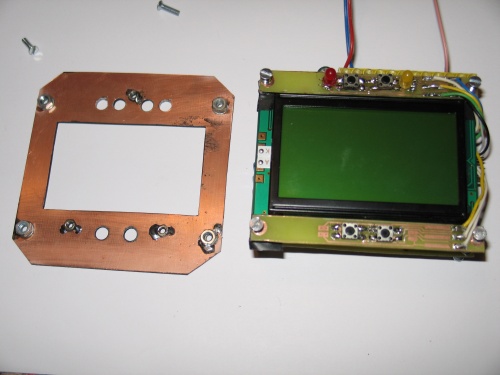

Ne voulant pas laisser mon prototype SysFM en vrac dans une boîte, j'ai réaliser un modèle de finition pour emplacement standard 80/90 mm.
Les photos ne sont là que pour l'exemple, les dimensions, gabaris et enjoliveurs de façade seront inclus dans le kit.

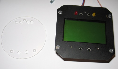

J'ai utilisé des matériaux de fond de tiroir, la contre face est en époxy de circuit imprimé mais une plaque d'allu ou de ferraille (1 à 1,5 mm) est parfait. La façade transparente est un bout de plexi récupéré, il est un peu épais (3 mm), il faudrait max 2 mm.

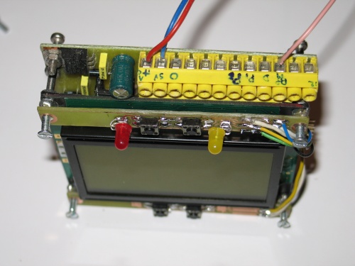

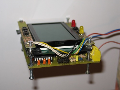

Pour rappel, le kit monté donne ça :
Contre-plaque vu du verso
Contre-plaque posée
Préparation de la façade de finition en plexi
Présentation de la façade de finition

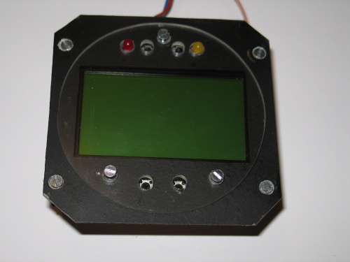

Le tout terminé, il manque juste les enjoliveurs de couleurs des boutons qui sortent de la façade.
