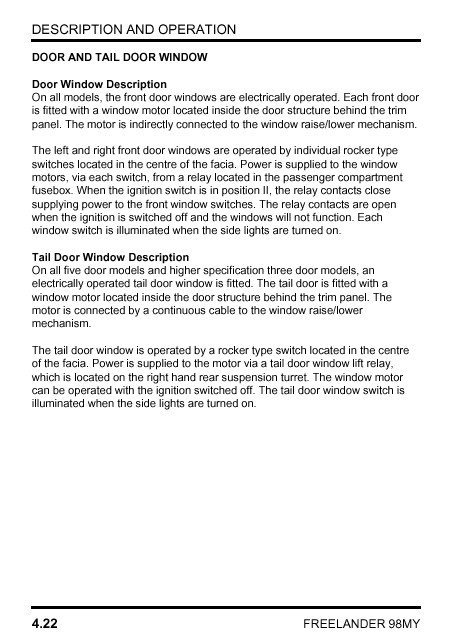

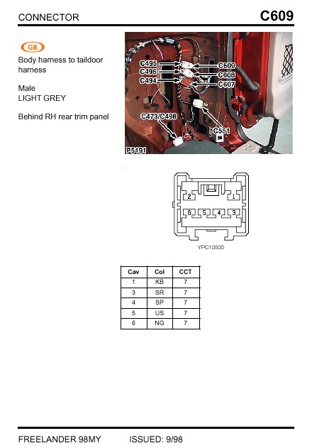

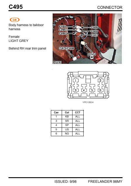

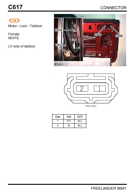

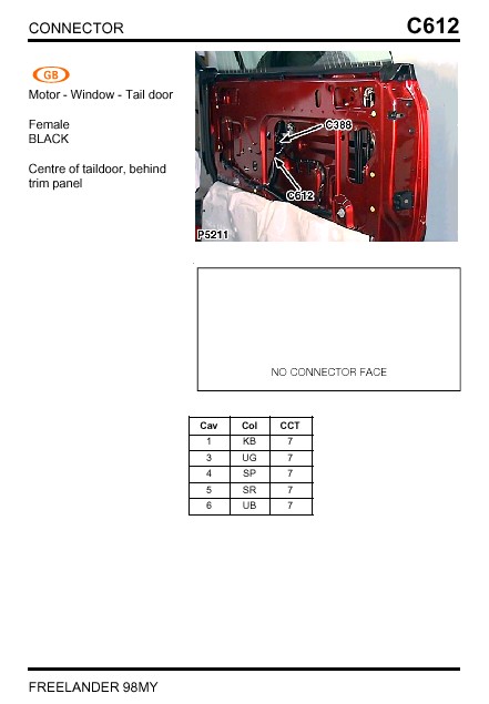

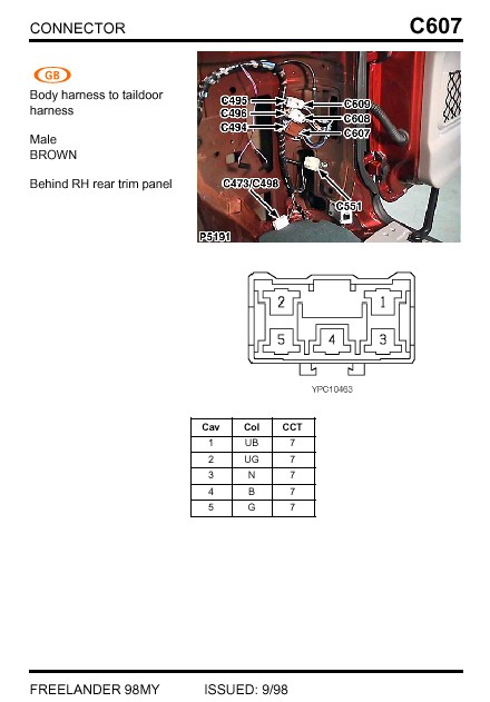

Je t'ai collé ci-dessous tout ce que j'ai trouvé comme doc sur les connecteurs du faisceau de la porte arrière.
Tu devrais essayer de tester la conductivité de ton faisceau avec un ohmmètre (voir ici http://landroverfaq.com/viewtopic.php?t=604) pour vérifier s'il y a bien quelque chose de débranché.
