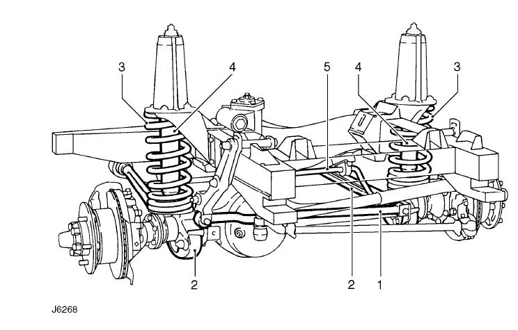

Sur le 200 TDI avec ma rehausse ressorts +6cm et cales +3cm, la stabilité a foutu le camp, j'ai l'impression d'être monté sur une moto de trial, causes modifications angle de chasse, angle barre de direction, angle barre panhard, à rallonger d' 1 cm ou la remettre horizontale, je le savais d'avance ça ma fait pareil sur mon Samuraï, mais sur lui j'ai monté un pitman déporté la barre est horizontale, ramené les nez de ponts avec des cales en coin etc etc, facile avec les lames, comportement impeccable et poutant il est haut et il croise le bougre.
Pour les Def Disco RR,
Existe t'il des silenblocs excentrés sans être obligé de changer les tirants de pont AV pour des tirants qui ramènent la chasse, les silenblocs me paraissent petits pour pouvoir les excentrer comme sur les HDJ par exemple.
Existe t'il des bras pitman déportés? ou un moyen de retourner la rotule du bras de direction par exemple pour rabaisser déjà un peu cette barre?
La barre panhard il est possible de la ramener en relevant son support du côté droit, dans une certaine limite quand mëme pour ne pas taper dans le chassis.
Je sais vous allez me dire il fallait relever de 5 pas plus.

Normalcarrera_coy a écrit :Sur le 200 TDI avec ma rehausse ressorts +6cm et cales +3cm, la stabilité a foutu le camp
Il existe effectivement des sb australiens qui permettent de corriger l'angle de chasse, mais tu vas être confronté à deux limites : 1/ ils sont hors de prix, j'avais demandé un devis au distributeur français on était de mémoire à 180 € pour les 4 sb avantcarrera_coy a écrit :Pour les Def Disco RR, Existe t'il des silenblocs excentrés sans être obligé de changer les tirants de pont AV pour des tirants qui ramènent la chasse, les silenblocs me paraissent petits pour pouvoir les excentrer comme sur les HDJ par exemple.
Perso je changerais les tirants pour des QT Services à ta place, équivalent au niveau budget et largement plus satisfaisant niveau technique.
Pas à ma connaissance (on appelle plutot ça "bielle pendante" dans le monde Land Rovercarrera_coy a écrit :Existe t'il des bras pitman déportés?
Toutes les bricoles sont envisageables...carrera_coy a écrit :ou un moyen de retourner la rotule du bras de direction par exemple pour rabaisser déjà un peu cette barre?
Il existe des barres panhard réglables, avec un silenbloc d'un coté et une rotule de l'autre (chez QT, Equipe 4x4, Scorpion Racing...)carrera_coy a écrit :La barre panhard il est possible de la ramener en relevant son support du côté droit, dans une certaine limite quand mëme pour ne pas taper dans le chassis.

Sunshiner,
Ce sont les deux barres (2) qu'il faut remplacer pour retrouver le bon angle de chasse. Il existe des barres coudées pour cela.
On omettra tous les problèmes d'ordre mécanique qui vont se poser avec ta réhausse.....

Ce sont les jambes de forces. rattraper la chasse en les remplaçant augmente encore le problème de l'arbre de transmission... D'ou l'intérêt de rester sous les 5cm de réhausse (par les ressorts)The Pater a écrit :Il existe des barres coudées pour cela.

Que l'on appelle aussi "tirants".Feub a écrit : Ce sont les jambes de forces.
Note que le nom anglais me plais mieux : "radius arm", ce que l'on pourrait traduire par bras radial.
- Frédéric_Dept79
- Messages : 2396
Re: Rehausse et stabilité
Si on veut être puriste, les tirants sont les bras de suspension arrières, car justement, ils tirent le pont, les bras de suspensions avant en bon Francais mécanique sont donc bien des jambes de forces ou des barres de poussée selon des lexiques mécaniques, improprement appelés tirants par..... plein de mondeThe Pater a écrit :Que l'on appelle aussi "tirants".Feub a écrit : Ce sont les jambes de forces.
En Anglais effectivement, on a des radius arms (devant) et des trailing arms (derrière).

Les bols décalés n' existent que dans la version dite 6° de rattrapage d'angle de chasse et non en version 3°.bastos a écrit :il i a une solution pour recaler le pond sans les tirrand ou les silendeblock 3 ou 6° qui sont anti mecanique pour se pauvre arbre de transmittion .
c'est les boles décaler .
il modifie la chasse sans bouger le pond donc cela ne change rien a l angle de l'arbre (si on exepte celui modifier par la rehausse ) .
c'est a mon avis la solution mais je ne me rapelle plus quelle dealer vend se matos ????
sinon vulgairemen et simplement pour expliquer a un novis pourquoi sont def n est plus stable , quil se mette sur la pointe des pieds et quil fasse tourner c'est pied , il verrat bien quil a lui aussi un probleme de stabilité
ils sont proposés par ETT.
Donc utilisable que pour des rehausses AV de l'ordre de 10cm.
Ne pas oublier de remplacer par la même occasion la barre Panhard qui deviendra trop courte par une autre légèrement plus longue, de préférence dite REGLABLE.
Cela n'empêchera pas de remplacer aussi l'arbre de transmission AV simple croisillon par un autre dit Grand-Angle ayant une course de coulisseau plus longue que l'arbre d'origine, les limites maximales de celui-ci étant atteintes voir dépassée.
là où j'y trouve personellement un désavantage , c'est justement celui de conserver les Jambes de Forces d'origine.
celles-ci, du fait de la rehausse de 10cm, seront maintenues en tension permanentes usant très rapidement l'ensemble des silentblocs des jambes de force , coté pont comme coté chassis.
Cela n'autorisera plus que de faibles débattements en détente des couples ressorts/amortisseurs AV,
alors que ceux en compression pourront être plus importants.
dit sous une autre forme, les roues AV descendront moins que d'origine en détente, alors qu'elles remonteront plus dans l'intérieur des ailes AV en compression.
Ce qui n'est pas forcement un atout dans les croisements de ponts AV où les bas de caisse auront tendance à racler le sol plus vite, alors qu'avec des jambes de forces à rattrapage de 6°il sera plus facile d'obtenir plus de détente et de compression des couples ressorts /amortisseurs que d''origine, les bas de caisse comparativement raclant le sol moins vite dans les croisements de pont AV.
Le dernier désagrément sera de replacer correctement sur le pont AV , la nouvelle position inclinée de 6° des "Supports BAS" de ressorts et amortisseurs du fait de la rehausse de 10cm.

Pour du 245/75/16....cela passera encore, bien que un peu juste en compression max de max.
Avec une petite rehausse max de 2cm à 3cm pourquoi pas, cela est encore du domaine dit raisonnable, ...bien que.......
Pour le diamètre de roues identique à ceux des DEF.....tout est possible mais ......... cela sera le début d' un cycle infernal de modifications, de galères.....en gros que "d' enm....des" de toutes sortes et de ronrons dépensés par milliers....
