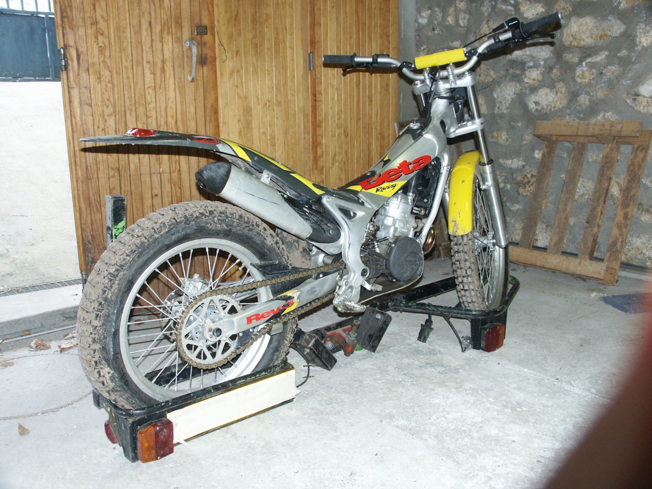

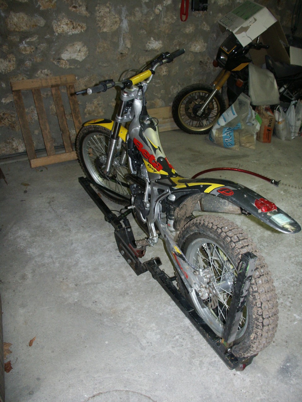

Je n'ai pas d'exemple de panier, rail ou remorque monorail, mais par contre je possède un Mototract. C'est le système le plus simple.
Il s'agit d'un cadre qui prend la place de la boule d'attelage, et qui est articulé selon un axe horizontal. Deux boulons enserrent l'axe de roue avant (il faut que l'axe soit creux !). Deux sangles pour mettre le système en tension et décoller la roue avant de la moto du sol.
Après utilisation, ça se range dans le coffre et ça ne prend aucune place.
Nuques ou Castera (je ne sais plus lequel des deux) utilisait ce système il y a quelques années lors de ses déplacements. Moto Verte en avait parlé dans un article consacré à un de ces deux lascars.
Ce n'est pas pratique du tout pour manoeuvrer. La moto ayant tendance à se coucher latéralement en marche arrière. De plus, comme la roue arrière est au sol, il est absolument impératif de déposer (ou au moins de désengager) la chaîne sous peine de rupture de la BV au cas où une vitesse s'engagerait sur un cahos.
Mais c'est le système le plus simple et le plus léger.
J'en ai une version artisanale très facile à reproduire. Ce n'est pas l'objet qui était vendu et homologué par Bottelin-Dumoulin (si je me souviens bien) dans les années 80, mais c'est identique.
Si on souhaite se rendre sur les lieux du crime sans laisser de trace comme une remorque, c'est de très loin le meilleur système. Par contre, l'histoire de la chaîne est pénible. Il est parfois possible (pas toujours !) d'avancer la roue arrière pour dégager la chaîne sans la déposer. Pour moi, c'est négatif : obligé de monter un maillon rapide sur la O-Ring. Un peu galère à mettre avant de rouler... Par contre, on est pas obligé de faire de la muscu pour accrocher la bécane en hauteur (trial, ça va peut être, mais la Yamaha de 140 Kg, je la sentais pas !)
Je me suis fait une sorte d'ensemble immatriculation + feux + clignos prenant place sur celle de la moto avec un sandow pour avoir un rappel clignos et feux. Pas obligatoire pour les feux puisque ceux du véhicule restent visibles.
Ce genre d'engin est constructible en une journée maximum pour quelques roros seulement.
