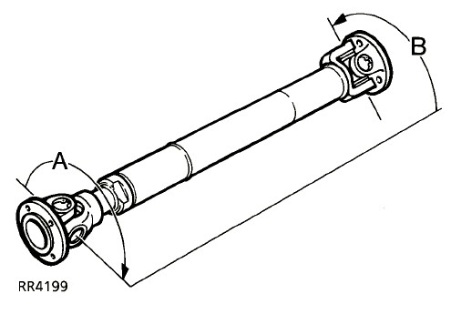

Rien ne vaut un beau dessin dans ces cas là
Pour être "phasé" (c'est le terme consacré pour décrire ce décalage angulaire) un arbre avant doit ressembler à ça :
Les axes A et B des deux chappes sont décalés de +/- 30°, c'est à dire d'à peu près 30°. Vu que ton décalage va se compter en cannelures de coulisseau, et qu'il n'y en a pas suffisament pour régler précisément les 30° la valeur est donnée à la louche par Land Rover.
