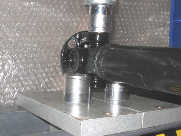

Comme toujours (!), je travaille à la presse. Cet outil permet de travailler avec douceur et précision ; il fournit surtout des indications précieuses sur l’importance des efforts exercés au démontage et au remontage. Il est possible de travailler avec des outils plus simples, notamment un étau, en s'inspirant de ce qui suit. En ce qui me concerne, je ne suis pas favorable au démontage et à la mise en place des pièces par chocs...

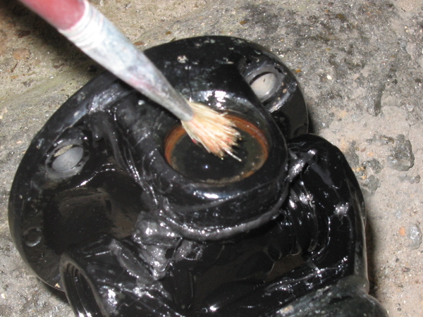

On commence par effectuer un nettoyage complet des pièces (solvant + air comprimé)

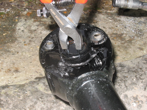

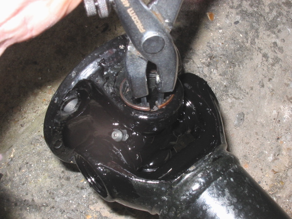

Ensuite, afin d’éviter de casser les becs des pinces à circlips, on exerce une légère poussée sur les circlips (la douille appuie directement sur le circlips). Si on a pris la précaution de positionner les circlips en butée (voir la fin du reportage) ils se débloquent sans effort.
La poussée à exercer est très faible (une petite centaine de kilos). Ma presse est une 15 tonnes.
Il suffit alors de retirer le circlips. Prendre la précaution, avant de le retirer, de bien le faire tourner dans sa gorge afin d’éliminer les traces de boue et d’oxydation.

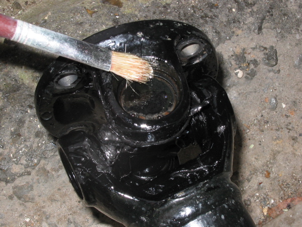

État de la gorge après dépose du circlips.
Nouveau coup de soufflette pour sécher les traces de solvant ayant servi à nettoyer les gorges.

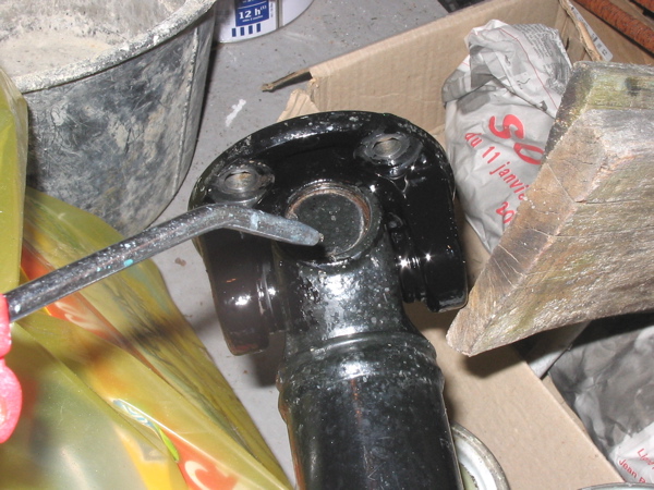

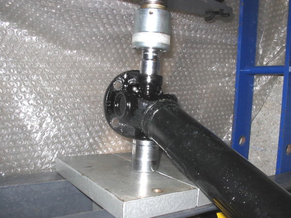

La photo suivante montre l’extraction de la cuvette. Je ne retire jamais les cuvettes en les chassant vers le centre du joint ; l’explication est la suivante :
certains montages (croisillons renforcés, par exemple) sont tellement justes qu’il est impossible, une fois la cuvette extraite, de retirer l’ensemble croisillon cuvette. On se retrouve alors dans l’impossibilité de retirer cet ensemble, ce qui impose de couper le croisillon ; vu la dureté des pièces, on est bien dans la m...
Donc je chasse systématiquement les cuvettes vers l’extérieur. Le diamètre de la douille supérieure est supérieur à celui de la cuvette. L’effort de la presse transite par les fourches.
La première fois, craignant des difficultés à l’extraction, j’avais fait un calcul pour déterminer l’effort de poussée max. admissible (effort au-delà duquel les pistes des cages à aiguilles auraient été endommagées). Je n’ai jamais atteint, et de très loin, cet effort critique...
Extraire la cuvette de cette manière assure également l’élimination des éventuels défauts pouvant subsister dans l’alésage des fourches.

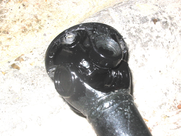

Dans la mesure où l’intervention présentée a uniquement pour objet d’assurer un regraissage complet des paliers à aiguilles, je ne retire pas entièrement la cuvette.
Chasser les cuvettes requiert un effort très faible : l’aiguille du manomètre de la presse ne décolle d’ailleurs pas.
Ensuite, on passe au regraissage. Il suffit de repousser l’ensemble d’un côté puis de l’autre pour faire sortir la graisse.
Si la manip est bien faite, la graisse sort largement du palier.

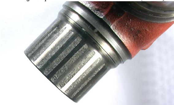

Normand 1400 a écrit : Le Pater a parlé de brinelling ; je vais regarder dans mon musée des horreurs.
Cas avancé en milieu industriel :
Sinon, Normand1400, réfléchis sur comment tu repousses de l'intérieur vers l'extérieur la douille à aiguilles.
Soit c'est le croisillon sur le fond de la douille, et là tu risques de déformer la douille, surtout quand tu passes au niveau de la gorge.
Soit c'est le croisillon qui prend appuis sur le joint, puis sur la cage etc...et tu risque de déformer l'un des constituants interne de la douille à aiguilles.
Heureusement pour toi que l'effort d'extraction est faible car ta méthode n'est pas très académique.
