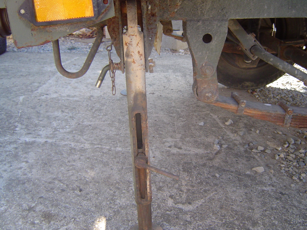

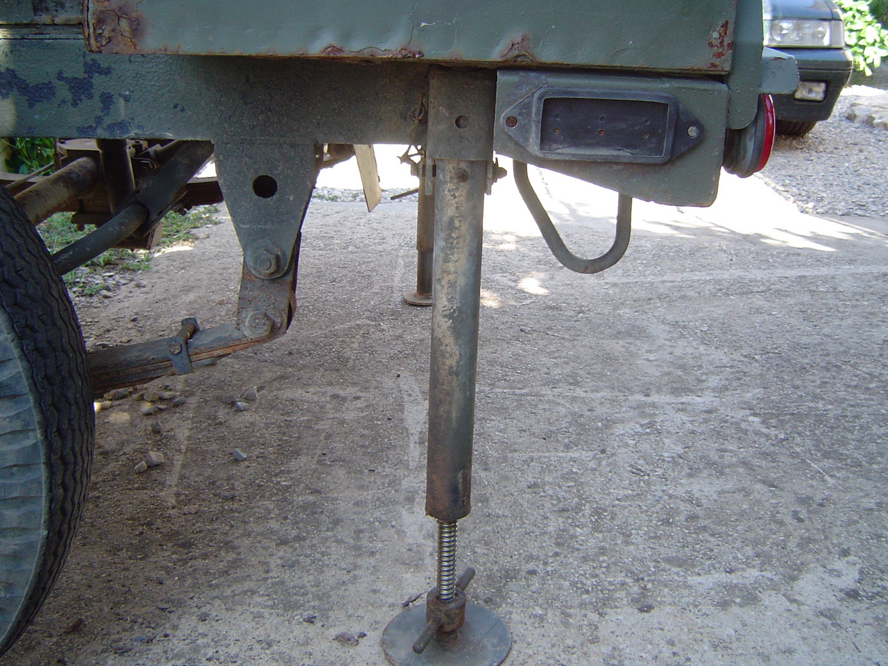

La béquille arrière droite et on remarque derrière l'énorme barre anti-rouli
La béquille arrière gauche, différente de l'autre, pourquoi?

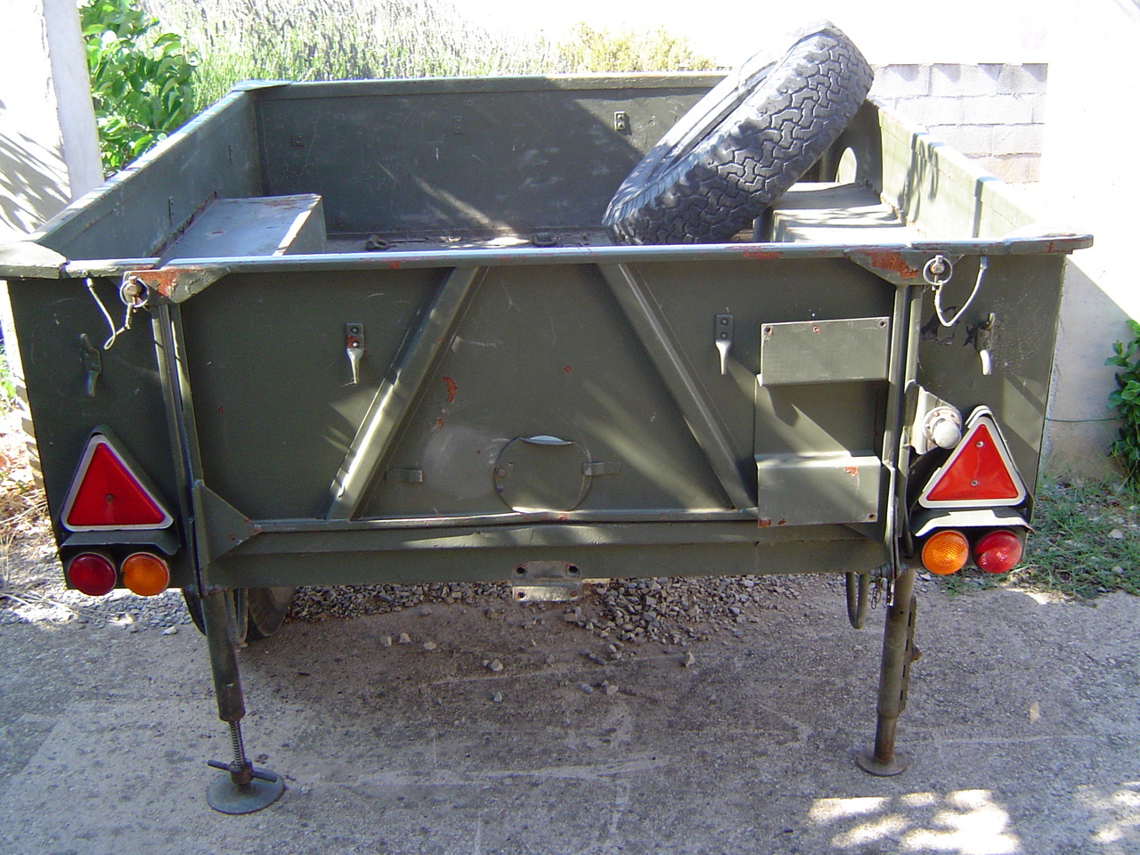

La caisse avec sa ridelle

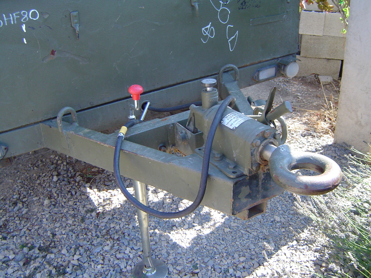

Le timon, monstrueux!

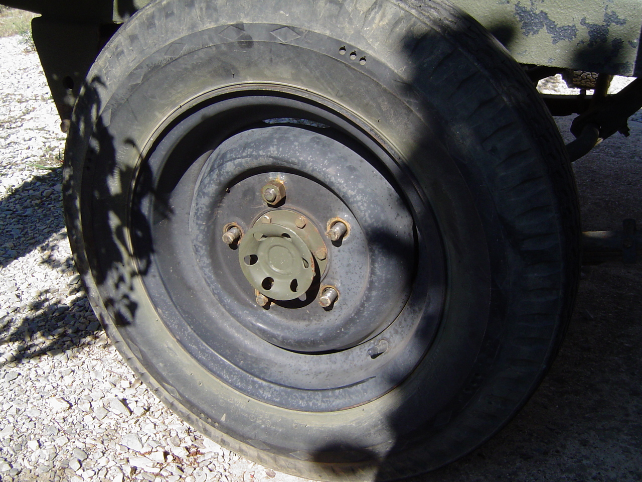

Je me suis aperçu que j'avais une roue de Def d'un côté et une roue de série de l'autre.A première vue, se sont les même, mais en fait le déport est différent.Ici la roue de Def

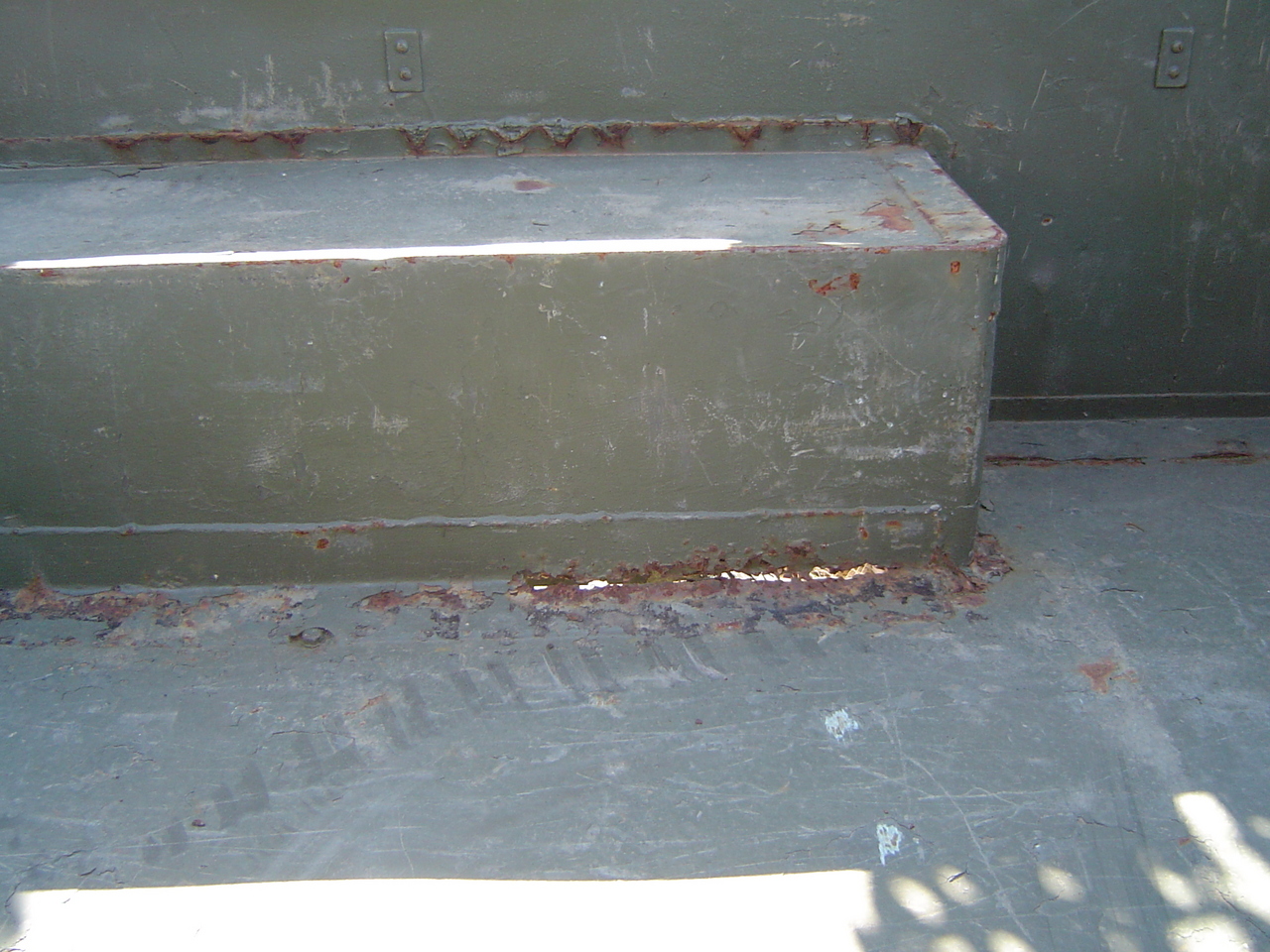

Les passages de roue sont complètement mangé par la rouille, ainsi que toute la ceinture de caisse.

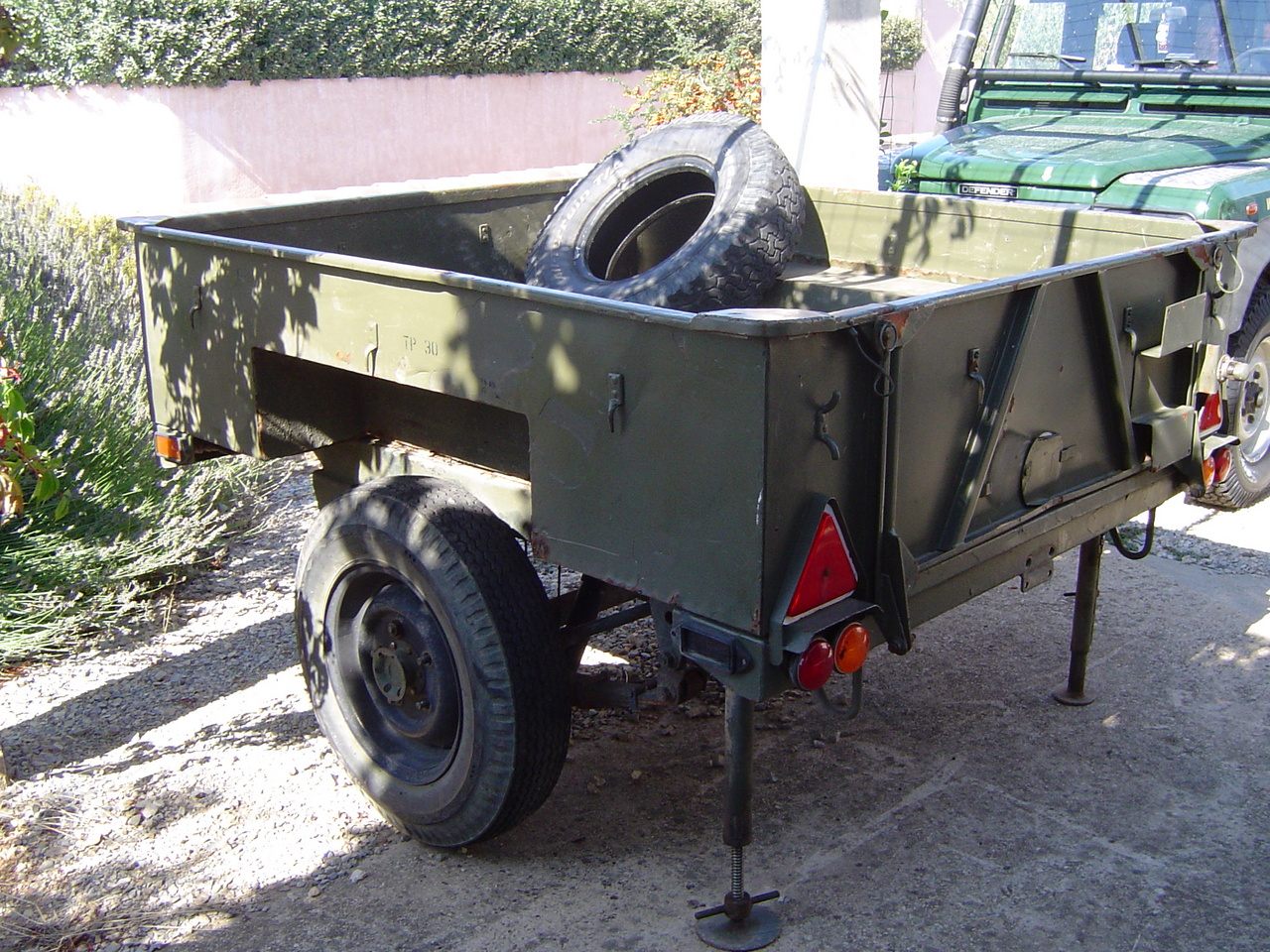

Reste une vue d'ensemble de la charriote

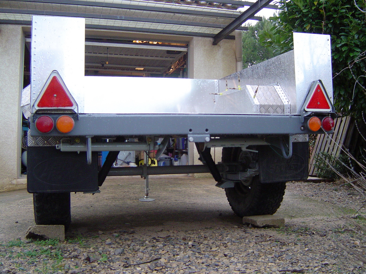

Voilà maintenant ou j'en suis.

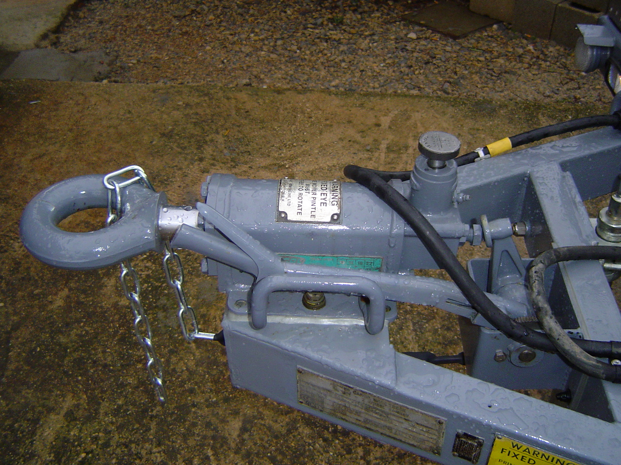

Le timon et le levier de frein que j'ai coudé pour pouvoir ouvrir la porte arrière du Def.

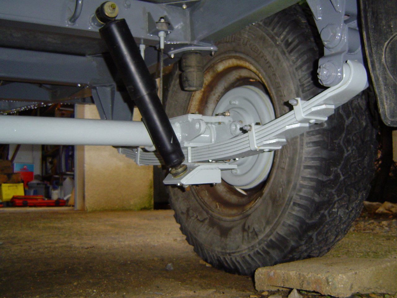

Les paquets de lames ont étés démontés, sablés et repeints.J'ai supprimé 3 lames et la barre anti-rouli pour gagner en souplesse.

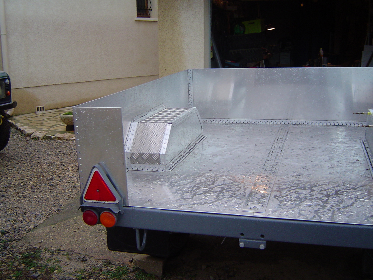

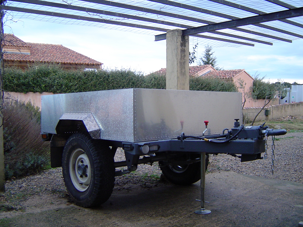

En ce moment, j'en suis à la fabrication d'une caisse tout alu sur le modèle de la caisse d'origine.Le plus gros est fait, il me reste à fabriquer la ridelle et la ceinture de caisse.

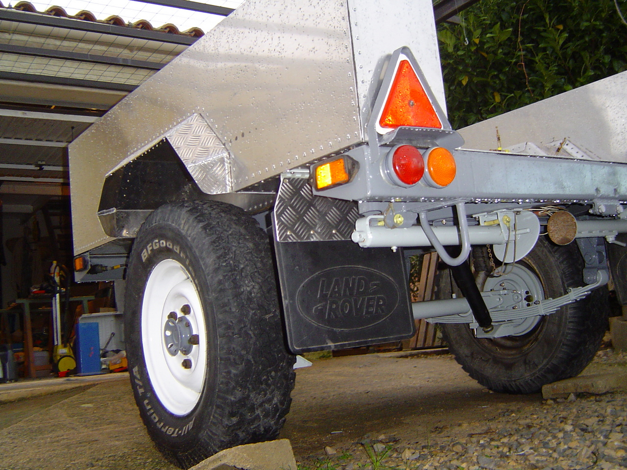

Au départ, je voulai mettre des extentions d'aile de Def, mais le prix m'a vite arrété.J'ai donc confectionné les extentions dans le prolongement des toles des passages de roues.
Voila ou j'en suis.Une fois la caisse terminée, je pense faire 2 capots en alu articulés au milieu de la caisse.Après ça on attaquera l'aménagement intérieur, et là il y a du boulot.
