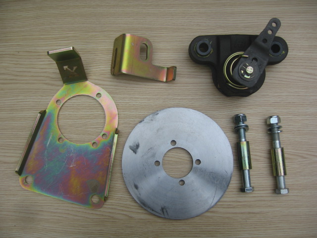

A)Kit complet, je n'ai pas eu le cable à racheter car le land est de 1986.
B) Conformémant à la législation le système est mécanique et non hydrolique donc OK pour nos land.

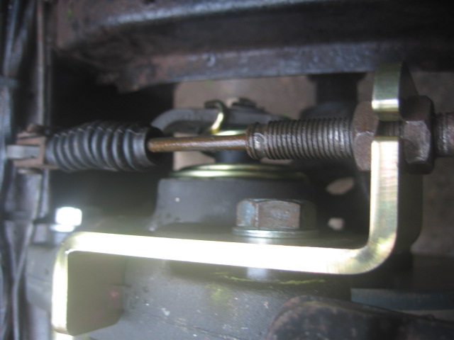

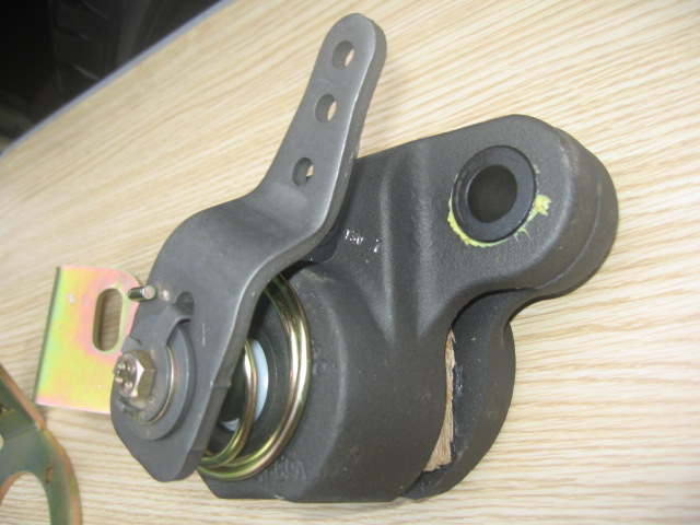

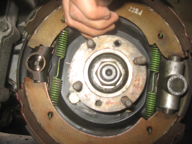

C) A gauche de l'image le régleur, commandé par le petit carré de 10 mm qui agis sur un cône qui pousse sur les machoirs rapprochant celles çi de l'interieur du tambour afin de compenser l'usure des garnitures. A droite de l'image l'écarteur, commandé par le cable qui tire la partie ronde vers l'interieur cette partie ronde est muni de deux pistes opposées en angle et d'un galet par piste qui pousse sur les "pistons" qui écarte les machoires; la course max est liée à la longueur de la piste soit 2 cm environ sur un dénivelé de 5mm environ qui engendre la sortie des pistons d'autant soit 5mm par piston; il n'y a pas de réglage possible de ce coté là; cela ne sert à rien de serrer comme un sourd sur le frein à main pour freiner plus fort une foi la course max atteinte sinon à détendre le cable ou déteriorer pistes et galet :wink:. Moralité une foi le cable de frein installé, normalement, il n'y a pas à y retoucher. A noté au passage pour mémoire la position des ressorts.

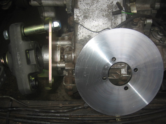

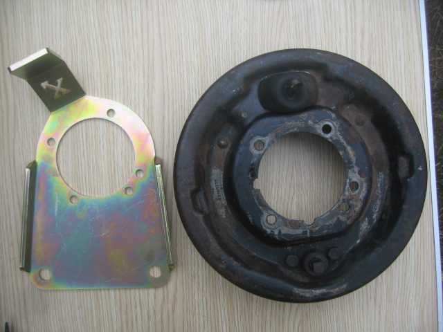

D)Comparaison des deux supports les trous de fixation sont identiques. La partie avec un logo (X) du fabriquant anglais est un ski de protection du disque dans sa partie basse.

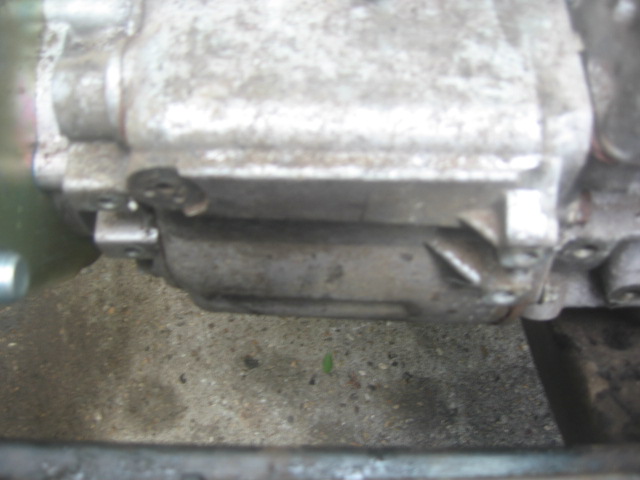

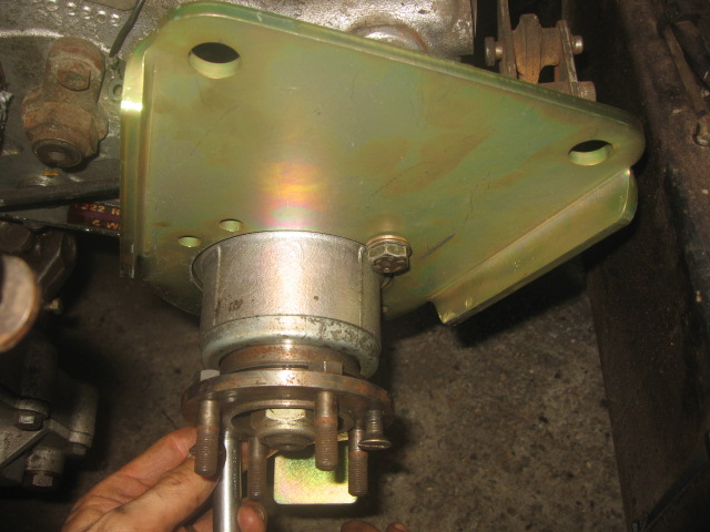

E)Mise en place de la platine support

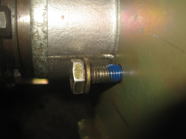

F) Un peu de loctite, point trop n'en faut!

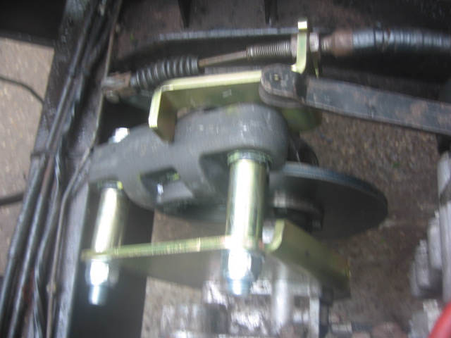

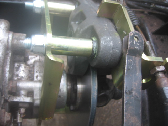

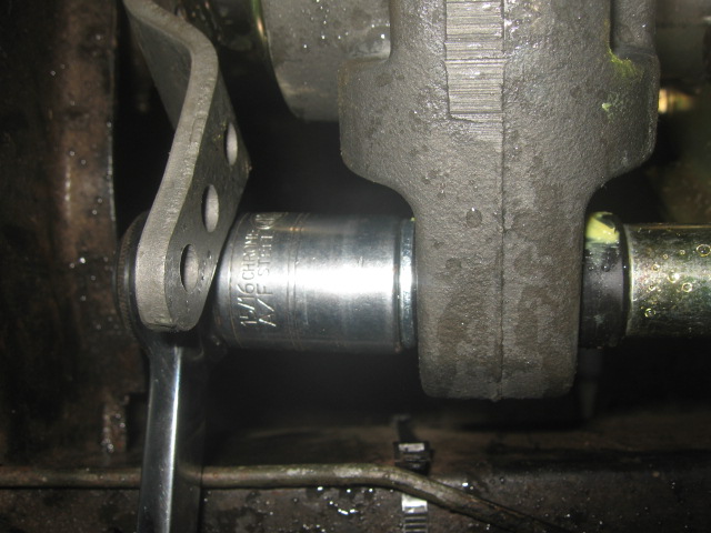

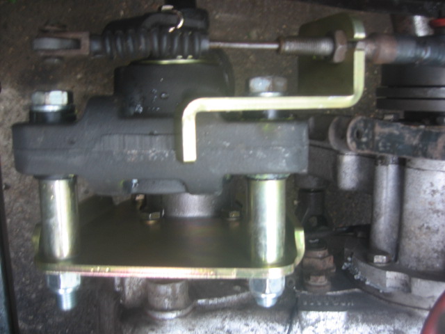

G) Mise en place de l'étrier avec une seul vis afin de pouvoir l'écarter et positionner le disque à l'interieur.
H) Serrage de l'étrier. On peut voir que c'est un étrier flottant. Les trois trous sur le levier de commande à gauche permettent de régler la course du cable. Faire de la mèca quand il pleut c'est galère, prendre des photos en même temps et bien vérifier quelles ne soient pas floues :? ...

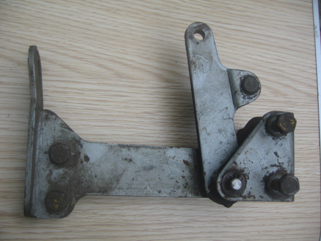

I) Mise en place du cable. Le support est plus épais que celui d'origine.
J) Supression du support de cable de frein d'origine le long du transfert.
K) :shock: et oui :oops: c'est un support de disco je n'ai pas pu remonter le support d'origine du land sur le transfert du disco mais là je m'éloigne c'est une longue histoire de transformation...

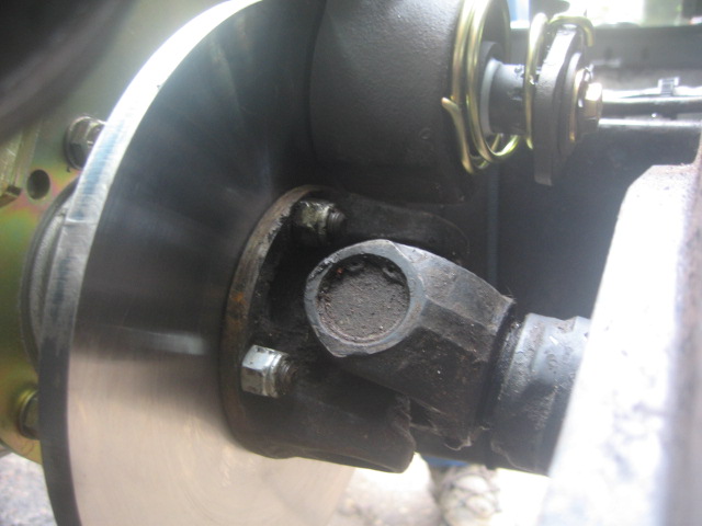

L) Montage de l'arbre de transmission arrière, pas de pb. On imagine bien la difference de poid entre un disque et le tambour
M) Vu d'ensemble de coté le levier sur la droit c'est la commande du treuil
N) vu d'ensemble du dessus
O) OK la photo est floue mais elle permet de voir l'espace entre le disque et la prise de force du treuil qui est à peine d'un petit cm avec le tambour d'origine et là de 3 ou 4 cm.

1) Vu la proximité du disque avec les cardans, je me suis rué sous mon Def pour voir si le lubrifiant en excès, centrifugé n'allait pas trop contre mon tambour.
Bon, à part une quantité insignifiante, le lubrifiant ne va pas sur le tambour. Si cela avait été le contraire, le risque de graisser ton disque aurait été grand.
