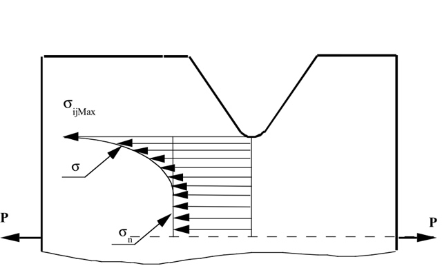

La planche ci-dessous montre la répartition réelle des contraintes en fond de filet. On constate que l'effet d'entaille dû au filetage provoque une augmentation significative des contraintes de traction.
Sachant que plus un acier est dur, plus il est sensible à la fatigue (je ne vais pas mettre un diagramme encore plus velu en ligne pour illustrer
Or un échappement chauffe et refroidit ; donc les cycles de fatigue sont très agressifs, et ce d'autant plus qu'il s'agit d'un petit moteur (il ne tourne pas 24/24 et l'inertie thermique des pièces est très réduite).
Il s'agit d'une erreur de conception. La qualité intrinsèque de la vis et ce qui gravite autour n'ont rien à voir là dedans. Je ne sais pas non plus ce que veut dire "couple optimum". La détermination d'un couple sur un montage de ce type me paraît relativement complexe, vu le rapport entre le diamètre de la vis et les efforts de fatigue à reprendre.
Au pif, je pense qu'on se situe en dehors du cas standard visé par la norme. Si vous voulez reprendre complètement la conception, vu la finesse des pièces, il va falloir du temps de calcul (et du bon, pas du doigt mouillé) donc ça va coûter bonbon.
Autant procéder par essais successifs en effet.
Une vis de classe inférieure tiendra plus longtemps à la fatigue, mais je doute fort qu'elle soit pérenne.
Sinon, il faudra passer à un diamètre supérieur.
La fatigue est due à des déformations répétée. Si les déformations sont faibles pour une même charge, la fatigue sera moindre. Donc on prend un acier durci pour diminuer les déformations sous charges et donc augmenter la tenue à la fatigue.
Le problème est que si on durci, on réduit la tenue aux chocs
Je ne serai pas complet si je n'incluais l'influence du type de traitement thermiques sur les contraintes résiduelles après traitement, qui favorise ou non la propagation de la micro fissure en fond de filet. Mais je ne connais pas bien les traitements thermiques utilisés, quand il y a, des vis.
Plus une vis est de classe supérieure, moins elle se déformera sous une même charge donnée ou plus les contraintes internes seront importantes si on l'oblige à s'allonger d'une même longueur donnée.Or un échappement chauffe et refroidit ; donc les cycles de fatigue sont très agressifs, et ce d'autant plus qu'il s'agit d'un petit moteur (il ne tourne pas 24/24 et l'inertie thermique des pièces est très réduite).
Avec un serrage de pièces qui se dilatent thermiquement, la vis est obligée de suivre les dilatations car les efforts dues à la dilatations sont très grandes. On casse bien des rochers en granite avec de l'eau...il suffit d'attendre que l'eau se dilate en passant à l'état de glace.
Donc ta vis 8.8 subis des efforts de tractions dues à la dilatation bien supérieur à celle de 6.8 . Efforts à ajouter aux efforts axiaux dus au serrage.
Une 8.8 peut très bien être la meilleure solution qu'une 6.8 et le contraire. Tout dépend des dilatations et du serrage initial.

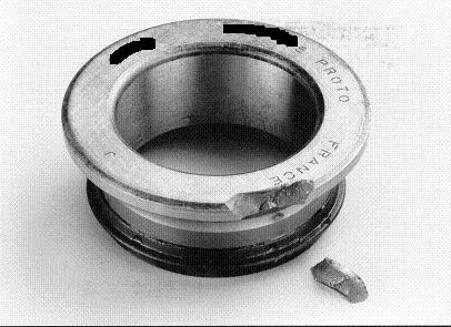

Objection, votre HonneurThe Pater a écrit :(mode ironique mais amicale on) Donc pour les roulements, il faut réduire la dureté des pistes pour diminuer la fatigue ? (mode ironique mais amical off)A+
Les roulements ne sont pas soumis aux effets d'entaille, qui sont déterminants en fatigue.

Si si, presque. Prend un roulement à rouleaux coniques. les rouleaux, sous la charge radiale, sont poussés contre l'épaulement. Le raccord, piste de roulement/face d'épaulement est dont soumis à un effort "d'entaille" (concentrations de contraintes à la jonction des deux surfaces) que l'on diminue au maximum en faisant un bel arrondi.Normand 1400 a écrit : Objection, votre Honneur![]()
Donc le problème existe aussi dans certains types de roulements.
Dans les vis, c'est pareil. Pour éviter les concentrations de contraintes en fond de filet on fait un rayon de raccordement (= 0.1443 x le pas pour l'ISO métrique) entre les deux faces.

Pater : ne les ayant jamais calculés, je ne connais pas la répartition et l'intensité des efforts entre les pistes et l'épaulement. Intuitivement, je crois toutefois que nous ne sommes pas dans les mêmes ordres de grandeur :
Dans le cas d'une vis, au contraire, le flux de contraintes reste homogène, tout en augmentant sensiblement à proximité de l'entaille (cf. diagramme ci-dessus). Il se produit nécessairement une adaptation plastique en fond d'entaille et on cherche effectivement à retarder le départ d'une fissure de fatigue en jouant sur l'arrondi du fond de filet.
Plus la nuance d'acier est élevée, plus cette adaptation plastique est réduite, donc plus le départ de fissure se produit au bout d'un faible nombre de cycles. C'est l'inverse avec un acier plus doux.
L'art du concepteur consiste donc à trouver le compromis optimum nuance/taille de vis.
- d'un côté, des contraintes générées par le contact linéique radial rouleaux/pistes, qui affectent le chemin de roulement principal (ce sont elles qui entraînent la ruine d'un roulement par fatigue),
de l'autre, une contrainte de cisaillement générée par l'effort axial, d'autant plus réduite que l'épaulement (qui est donc majoritairement soumis à un effort tranchant et non à des contraintes de contact au sens de Hertz) et la piste sont épais. Je n'ai jamais vu un roulement périr de la sorte.

Sur le roulement à rouleaux coniques, l'effort radial provoque un déplacement axial du rouleaux contre l'épaulement. Cet effort axial n'est pas négligeable...mais certainement plus faible que l'effort radial et si on prend en contact les surfaces de contact, pour en déterminer les pressions de contact, on verra que les fissures de fatigue apparaitront d'abord dans la piste.Normand 1400 a écrit :
Mais le contraintes cycliques (et donc la fatigue) s'applique aussi sur l'épaulement.
Si l'angle de contact est important et le roulement mal supporté, c'est l'épaulement qui se fracture en premier sous très très très fortes charges.
La butée à rotule sur rouleaux est le parfait exemple car l'angle est important.
Moi, si !Par conséquent, je doute fort que les efforts axiaux exercés par les rouleaux sur l'épaulement provoquent un dépassement de la limite élastique de l'acier à la jonction piste-épaulement.
