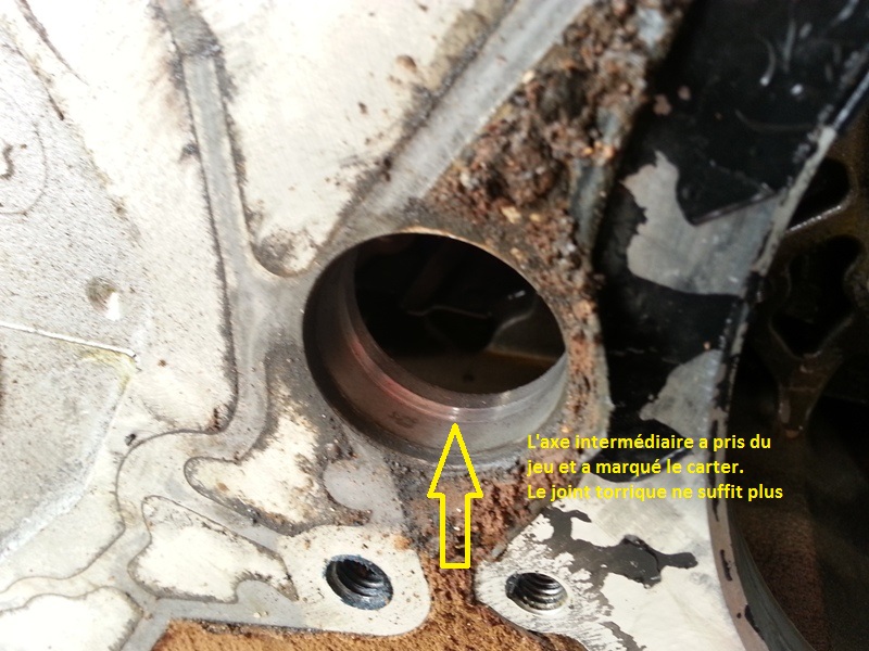

. joint torique en bout d'arbre du train fixe de la BT : suintement par le logement de cet arbre dans le carter de la BT, à mi hauteur sur le carter de la BT coté moteur. Rare, son remplacement nécessite un dévissage de l'arbre en question, et donc un remplacement de la bague déformable qui règle la précontrainte des roulements sur cet arbre.

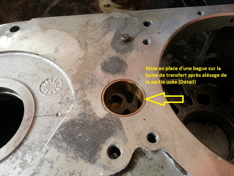

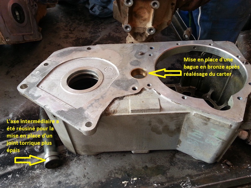

L'axe intermédiaire en acier de l LT230 finit par marquer le carter (côté boite de vitesse). Le minuscule joint torrique ne fait plus l'étanchéité. Une solution définitive consiste à baguer le carter avec une bague en bronze ou en inox, à réaliser une gorge plus profonde sur l'axe pour mettre un joint torrique plus gros. Travail réalisé chez Ali à Zagora. Le carter terminé Changement effectué il y a maintenant 5 ou 6 ans. Plus aucune fuite.

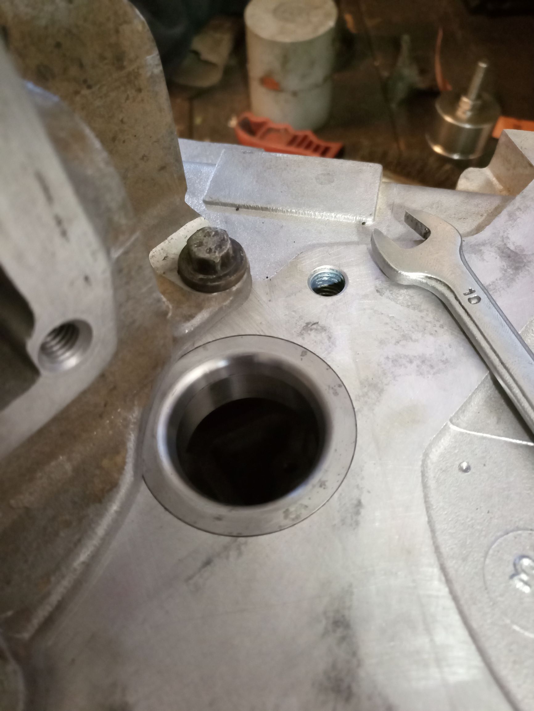

Frette inox avec collerette de chez Ashcroft, elle est prise en sandwich donc elles ne peuvent pas bouger axialement. J'en ai posé plus d'une dizaine, plus aucun souci de fuite et en plus c'est remplaçable sans nouvel usinage du carter.

Salut,Escanogat a écrit : 21/04/2024 11:37 Frette inox avec collerette de chez Ashcroft, elle est prise en sandwich donc elles ne peuvent pas bouger axialement. J'en ai posé plus d'une dizaine, plus aucun souci de fuite et en plus c'est remplaçable sans nouvel usinage du carter.
C'est quoi la ref ?
Faut quand meme tout demonter et usiner pour poser la bague ?

Désolé c'est avec un peu de retard que je répond , donc voici la frette de chez Ashcroft (sleeve) .
