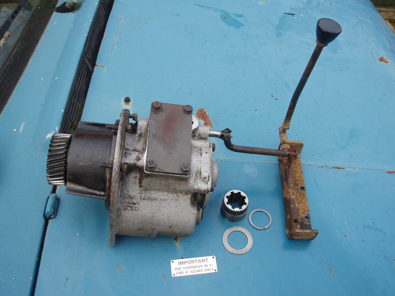

Re: Overdrive, underdrive
Fairey overdrive (Range 1979)
NB : l'auteur de la photo (trouvée sur le net) précisait que l'on peut la copier et la diffuser; je me suis donc permis.

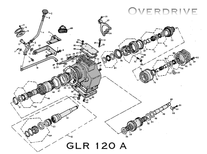

J'ai retrouvé un éclaté dans mes archives :

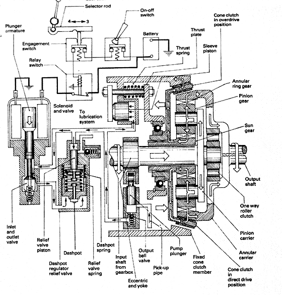

Une petite coupe pour finir (champagne!) Un overdrive GKN
http://www.landroverclub.net/Club/HTML/Overdrive.htm
Ayé j'ai compris!
Sur la GKN, c'est facile, c'est un train épicycloïdal.Par contre, la commande est plus compliquée.J'avais un problème avec la Fairey, mais maintenant que j'ai compris qu'il y avait 2 arbres parallèles ça va mieux.En fait, c'est une BT en plus petit.
Merci à Def e-Duck et Cyriland pour les différents liens et vues.
