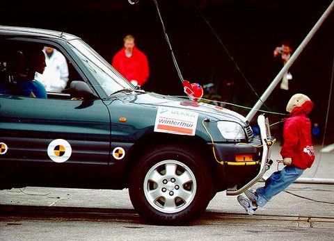

J'essaierai de retrouver les références d'études publiées. En attendant, de mémoire, je me souviens qu'il y avait une différence conséquente dans les comparatifs entre passengers cars (véhicules de tourisme) et SUV. Cela tenait à la hauteur du point d'impact primaire dans les collisions frontales.The Pater a écrit :les tests montrent tous des chocs où le piéton/cycliste/motard se fait heurter au niveau des jambes, voir le bassin. Le haut du corps vient alors s'écraser sur le capot et desfois la tête rate le capot pour venir dans le parebrise. Le véhicule peut garder un chassis échelle avec un parechoc, calandre et capot moins agressifs.
Plus il est haut, plus l'impact primaire tend à concerner effectivement le bassin. Et il y a alors un risque d'underun que je traduis par le passage du corps sous le véhicule. Précisément parce que le corps étant percuté haut, au niveau du bassin, et par une zone frontale qui fait en quelque sorte un butoir perpendiculaire à la route, le corps dans ce cas n'est pas forcément soulevé mais peut être au contraire rabattu et l'on passe alors dessus. Tout notamment avec les piétons ayant les plus petites tailles (femme, enfant).
(et je ne parle même pas des 4x4 avec des pneus surdimensionnés, à des diamètres non réglementaires sur la voie publique, qui augmentent la garde au sol)

Je n'ai jamais entendu de piéton passer sous le véhicule lors du choc contre un SUV ou un 4x4. Regarde où se trouve le centre de gravité d'un piéton adulte ou enfant et compare avec le point d'impact premier : pare choc. Même ma fille de 7 ans ne sera pas propulsée sous mon def..... mais elle ne passera pas sur la capot : elle sera projetée au devant du véhicule à cause de la hauteur de la calandre.
Par contre que le piéton soit projeté plus en avant sur la chaussée et que ensuite il se fasse rouler dessus.... c'est une autre histoire.
Quand au véhicules modifiés, donc non homologués avec un parechoc trop haut.... c'est aussi une autre histoire.

Cela vient d'une compagnie d'assurance suisse et c'est un mannequin d'enfant qui est percuté. Commentaire : "la hauteur de la carrosserie frappe non pas aux jambes mais au thorax ou à la tête pour les enfants, et les projette au sol où ils risquent ensuite d'être écrasés".
Ok : le risque d'écrasement n'advient qu'après la projection au sol.
