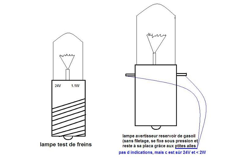

Plutot ce serait plus convenable d en acheter des nouvelles, pour l avertissement niveau gasoil et aussi le test de panne au circuit de frein, mais malheureusement ma super-fouille chez pieces d origine LR, Bearmach, etc. etc. vient d etre nulle
Toute info. est bienvenue

Je ne vois pas comment tu peux réparer une ampoule qui a claquée (remplacer le filament et refaire le vide).
Tes ampoules répondent à une norme, même ancienne. Si c'est pour un vieux véhicule, cette ampoule n'a pas été fabriquée que pour LR. Donc il ne faut pas restreindre tes recherches aux revendeurs de pièces Land Rover.
Elle est comment ton ampoule ? Qu'est ce qu'il y a d'indiqué dessus ? As tu une photo ?

The Pater a écrit :Je ne vois pas comment tu peux réparer une ampoule qui a claquée (remplacer le filament et refaire le vide).
L ambu. a eté fabriquee en 1979. Les photos des ptites lampes faites avec le portable....honte de les montrer

Je pense que ta première lampe est référencée LLB687 chez LUCAS.
Regardes à la page 60 de ce document :
http://www.lucas-electrical.cz/files/xc ... alogue.pdf
L'autre je ne trouve pas.

Si c'est vraiment introuvable, tu peux te depanner en recuperant le culot en adaptant une LED et sa resistance calculée pour 24V, mais c'est de la bricole

C'est ce que j'ai fait pour les voyants d'alerte du Def, je trouvais les ampoules pas assez lumineuses. Une Led blanche (comme dans les torche), une résistance un peu de patience pour monter ça à la place des petites ampoules et maintenant même en plein soleil, je vois le témoin de cligno, le frein à main....fa a écrit :Si c'est vraiment introuvable, tu peux te depanner en recuperant le culot en adaptant une LED et sa resistance calculée pour 24V, mais c'est de la bricole
Pour info au cas où, en général l'intensité max pour une Led (en régime continu) est 20 mA soit sous 24 V, une résistance de 1200 ohms (code couleur Maron - Rouge - Rouge) c'est normalisé comme valeur. Sous 12V, c'est 600 ohm, ça c'est pas normalisé, il vaut mieux passer à 680 ohms (Bleu - Gris - Marron)
