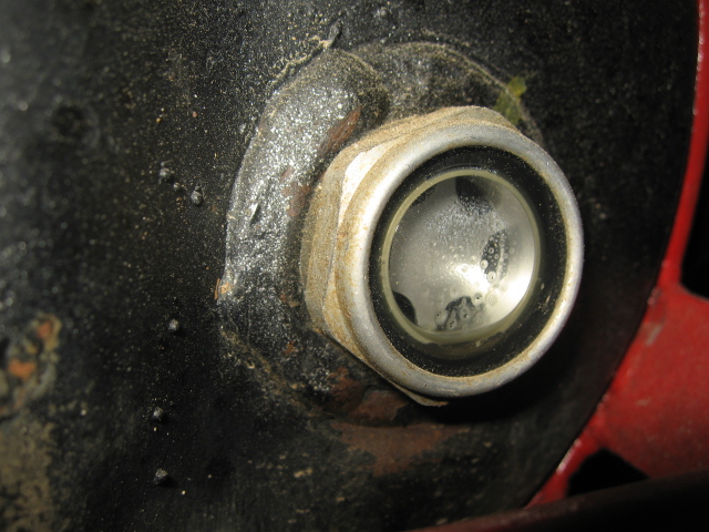

Bonjour, que pensez de ce système de visualisation du niveau d'huile dans les ponts. Il y en aurait de toutes les tailles celui là proviendrait d'un chariot élévateur. Perso j'aime bien le concepte, cela me rappel la visu de niveau niveau de liquide de frein sur les motos.

Bonjour, :D
L'idée est intéressante. :sm28:
Le seul petit soucis, est ce que le hublot est solide, car sur le pont avant le bouchon est très exposé.

Et puis surtout que dans les ponts le niveau d'huile doit être au raz du bouchon de niveau.... alors pour le voir à travers un hublot, c'est pas facile vu que l'huile est plus basse.

bisnouk a écrit :Et puis surtout que dans les ponts le niveau d'huile doit être au raz du bouchon de niveau.... alors pour le voir à travers un hublot, c'est pas facile vu que l'huile est plus basse.
+1
On a plein de bouchons de ce type à l'atelier, mais j'en ai jamais monté pour cette raison.
Par contre, le jour où je démonte ma BT ou BV (pour autopsie ?) j'ajouterai un de ces bouchons (percer/tarauder) afin que le niveau normal soit proche du haut visible du hublot.
Bonjour, ne peut-on pas mettre deux roues sur un trottoir ou autre promontoire léger? Ce n'est quand même pas au ml près.
En effet.
Tu remplis normalement. Puis tu vas tout de suite monter sur un trottoir, planche en bois, pente devant chez toi et tu vois ce que cela donne dans le hublot. Pas besoin de beaucoup d'angle.
Ensuite, pour vérifier, il te faudra mettre le véhicule dans la même position (même trottoir ou même planche en bois ou même pente) pour te remettre dans les conditions de référence.
Pourquoi pas.
