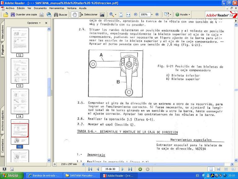

Salut à tous. Suite d'un parcours à travers les divers manuels LR, on trouve dans quelques uns l'angle correct, formé entre bielle pendante et bielle en haut, de 90º, tandis que d'autres indiquent 9º de moins
, tel le cas de la photo ci-jointe. Comme dans l'école: quel est l'angle correct ET POURQUOI

Mes deux manuels de Série III indiquent bien un montage comme le schéma que tu as mis en ligne.
Quels sont les manuels qui n'indiquent pas ces positions ?
Quand au "pourquoi ?".... j'en sais rien.

Manuel Santana espagnolThe Pater a écrit :Mes deux manuels de Série III indiquent bien un montage comme le schéma que tu as mis en ligne.

Que dire sinon que si ton véhicule est un Santana tu devrais suivre le manuel espagnol et si c'est un Land Rover, suivre le manuel Land Rover.surham a écrit : Manuel Santana espagnol, mais c'est vraie qu'aux autres (allemand,hollandais, anglais et français) c'est bien précisé l'angle
Je ne connais pas les différences entre les Santana et les productions anglaises pour pouvoir te guider mieux.
