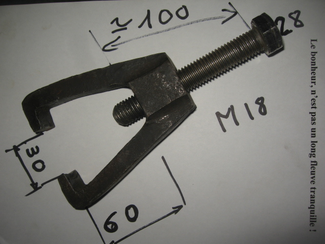

pour l'extracteur j'ai celui de l'image jointe j'espère que ça va le faire et que je vais pas être obligé de démonter le boitier

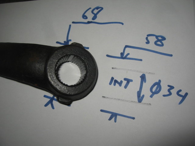

l'outil c'est ça

Salut, vue les cotes même les quatres plus petits devraient le faire le 1500/1 /2 /3 /4. Les petites oreilles servant à l'extraction ne sont pas bien grandes et pas forcement bien moulées, voir bouffées à la rouille dans ce cas mets l'arrache au dessus, le tiens devrait passer. Commences dés aujourd'hui à mettre du dégrippant et fais le tous les jours en attendant ta clef de 34.
Remarque: sur la photo il y a une cannelure manquante tous les 90° pour le détrompage. A+
